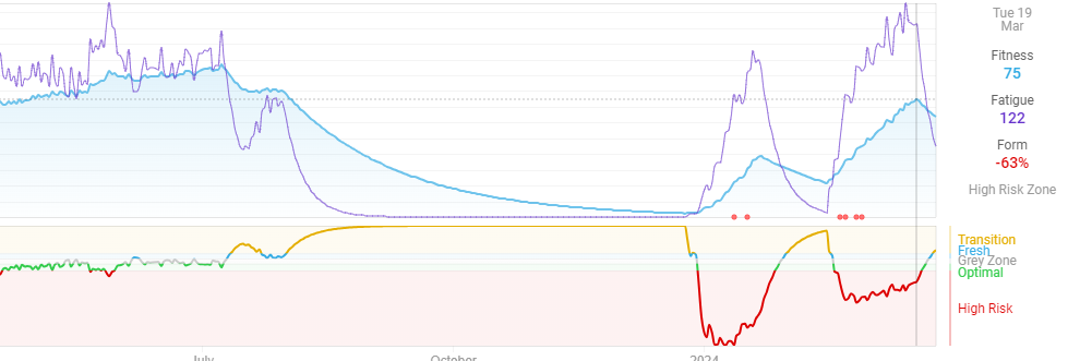

wie bekomme ich intervals.icu dazu, dass er alle Daten aus Strava importiert. Er hat bei mir einige Lücken.
Bis auf 2 Wochen Pause an Weihnachten (Corona) habe ich immer trainiert.
Probier das mal …
Und Alternativ unter Aktivitäten oben rechts auf „Aktualisieren“
Sind die Daten nur in deiner Fitnessanzeige weg oder auch bei den Aktivitäten?
Import ging jetzt zurück bis max 23.12. 23
Weiter zurück gings nicht.
Fehlt bei Aktivitäten und Fitness
Aber jetzt immerhin Jahr 2024 vollständig
