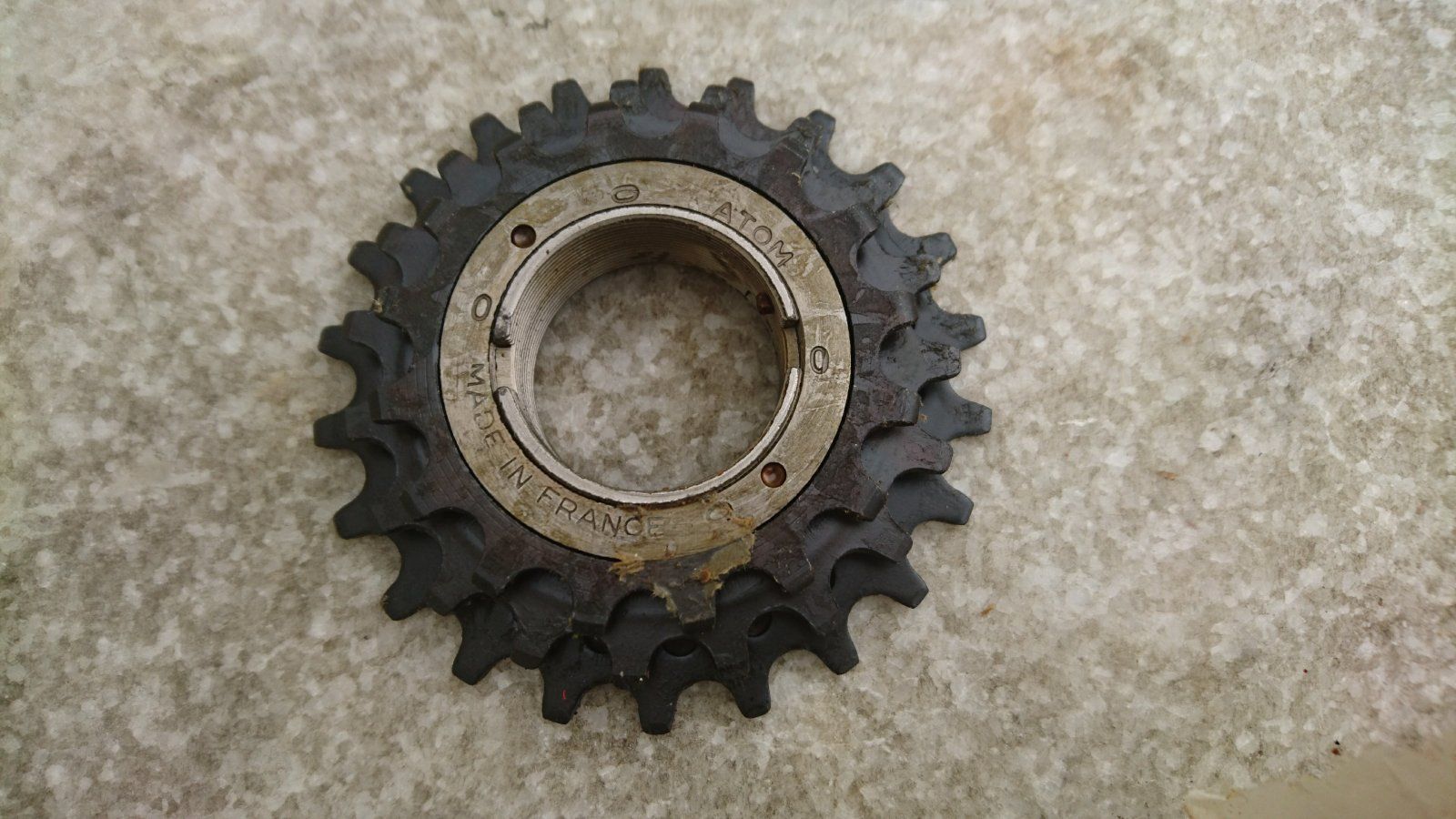

Verkaufe NOS 3fach Atom Schraubkranz, breite Ritzel, Gewinde hab ich noch nicht ermittelt.
dsc_0805-jpg.998620
dsc_0806-2-jpg.998621
Ich drehe mal probeweise diverse Lagerschalen rein...

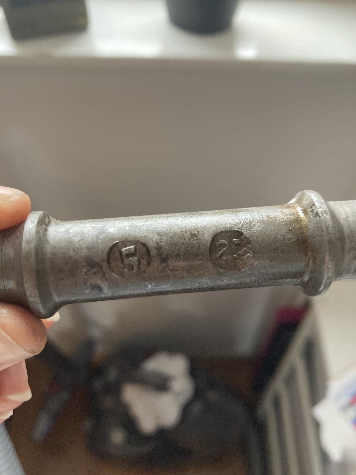

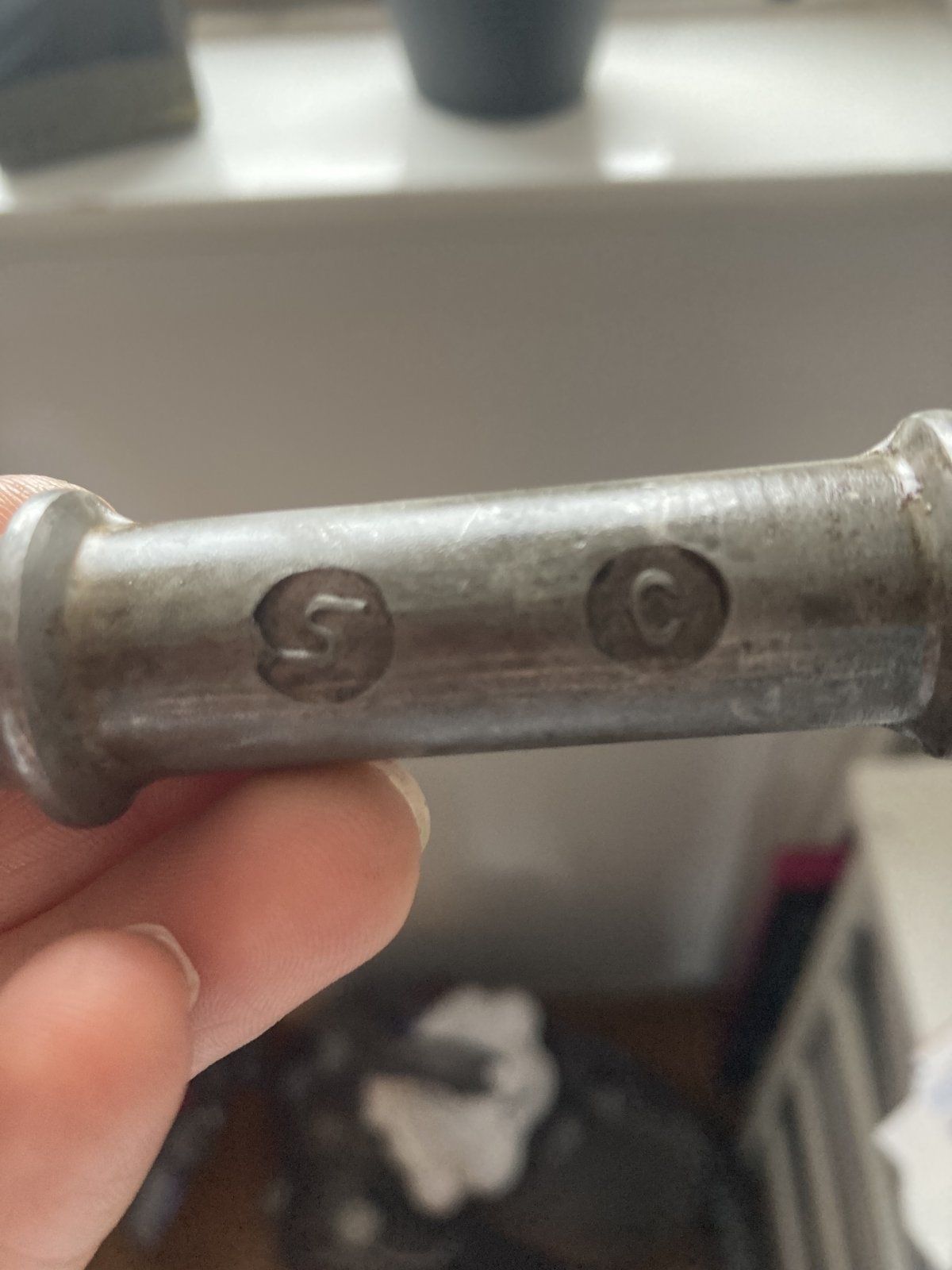

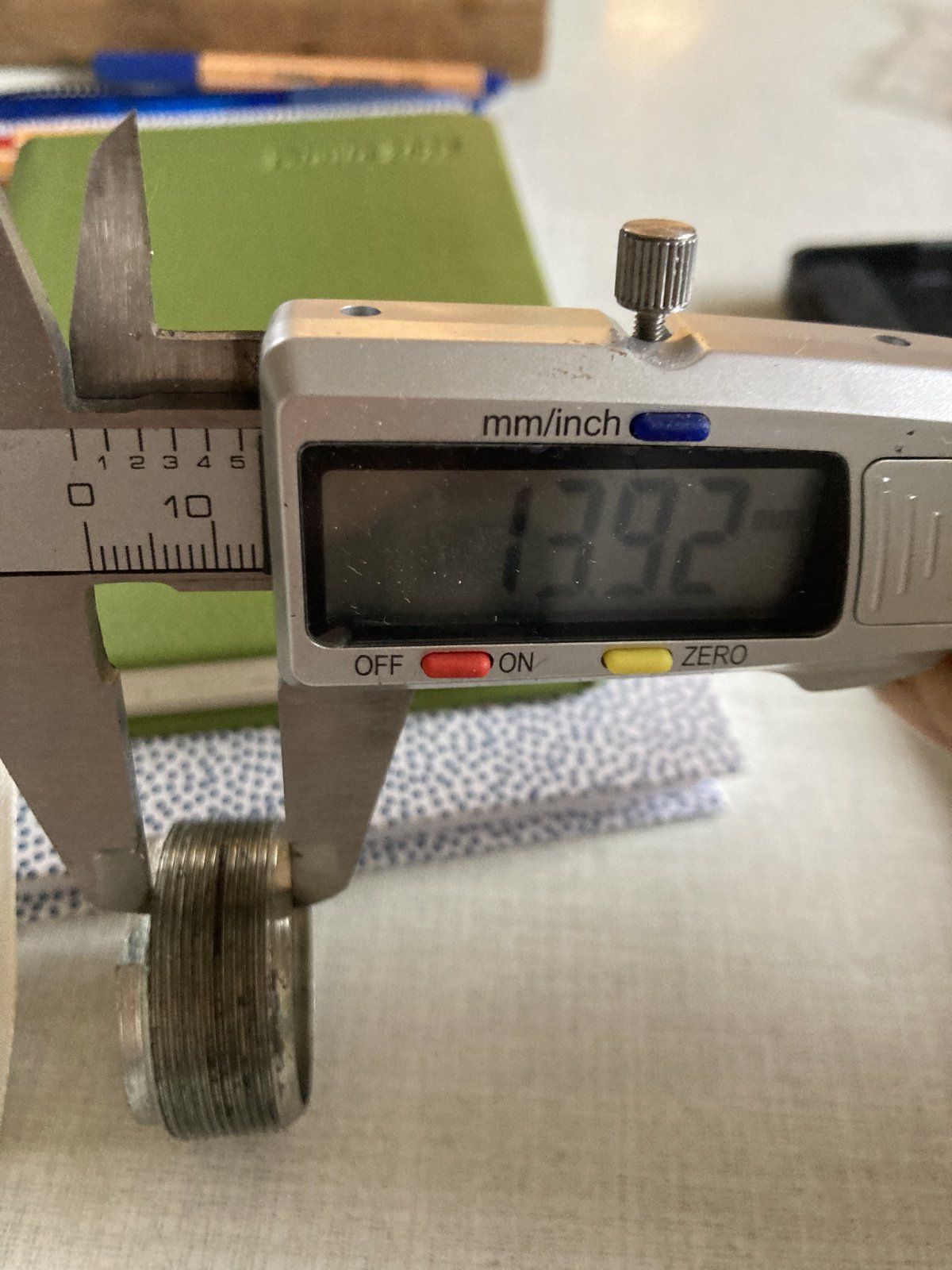

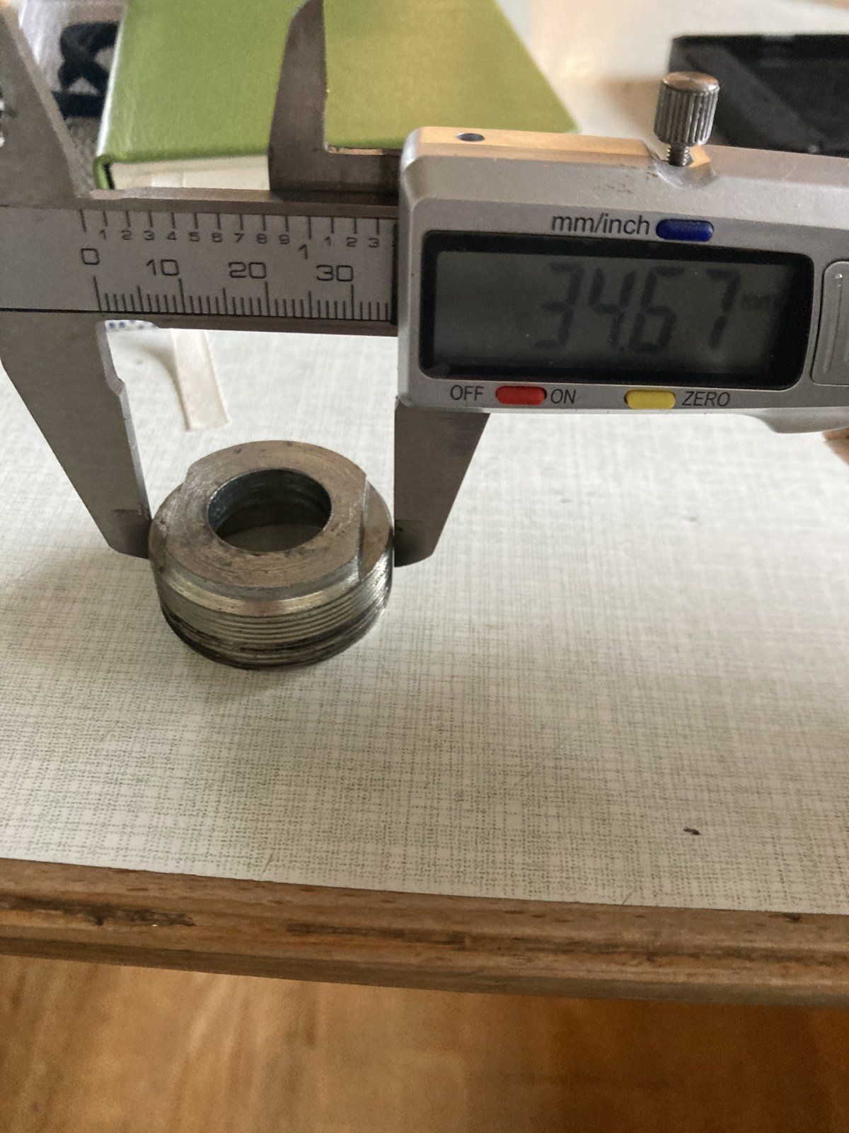

Hi,
ich habe gerade Probleme ein Tretlager Gewinde zu identifizieren.Ist zwar kein Rennrad sondern nur ein Damen Sportrad (Gitane „Diva“) aber viellicht hat doch jemand einen Tipp.Ich lass mal die Fotos für sich sprechen ;) Gewindegänge sind es 10 bzw 11 (je nachdem wo man anfängt).Ich vermute ein FRA Gewinde,bin mir aber nicht sicher.Vielen Dank schon mal

Du brauchst einen Gewindekamm um die Steigung exakt zu bestimmen , der Aussendurchmesser schwankt ja etwas je nachdem wie der Hersteller die Gewindespitzen der Gänge verrundet hat die sind ja nie Messerklingenscharf , nur die Gewindeangabe (35 * 1 ) gibt ja ein ideelles Maß an und ignoriert das .
Eine simple M8 Schraube hat auch nur so 7,8 mm so gemessen.
Danke für die Antwort.Die Frage ist nur ob mich das weiter bringt, Schweizer und FRA wäre ja gleich nur mit verschiedenen Drehrichtungen an der rechten Lagerschale oder? Oder kann ich das mit Hilfe eines Gewindekammes dann eindeutig bestimmen?
