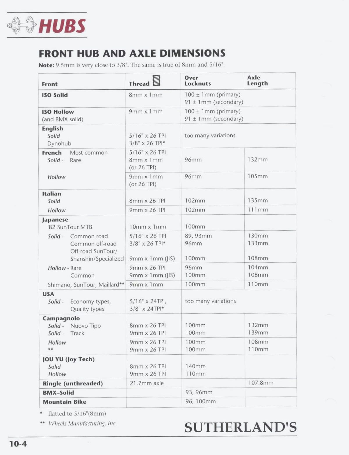

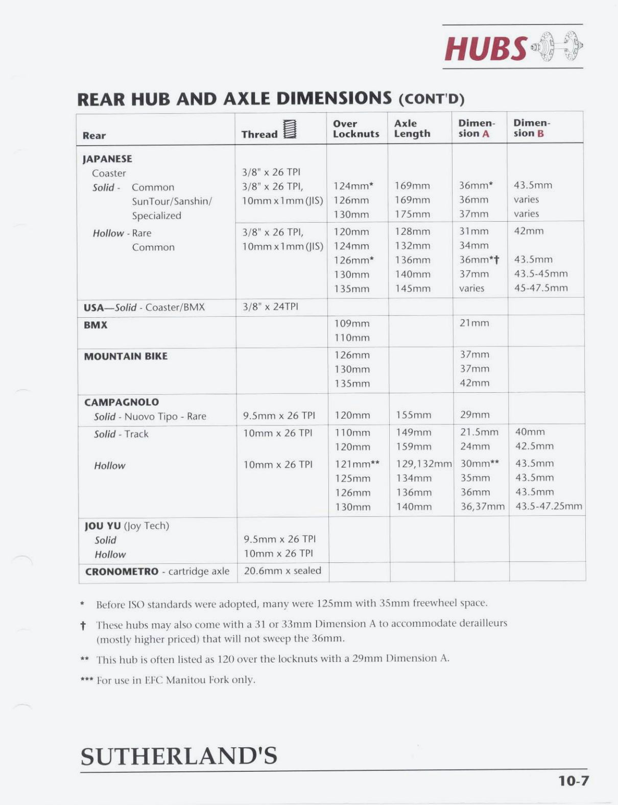

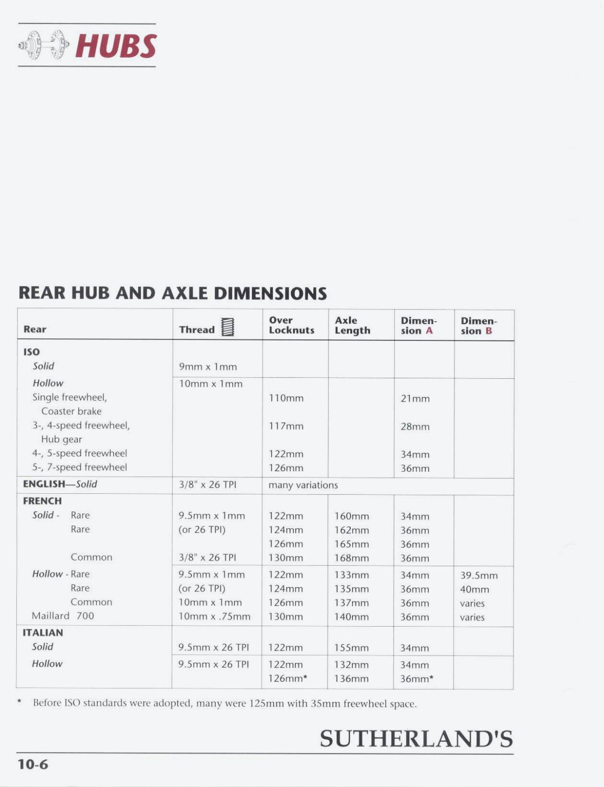

Übersicht Naben-Achsen (Gewinde, Einbaubreite, Achslänge) aus dem Sutherlands (siehe Beitrag #3):
Ich weiss, M8, FG7.9, sooo unterschiedlich ist das nicht.
Naja, wenn man sich gerade bei den älteren Geschichten das Gewinde vernudelt … auch wenn es nur ein bisschen ist … zumindest ärgerlich …
Der Sutherlands führt das FG 7.9 (von der Fahrradmonteur Seite) nicht auf:
Danke, ich hab mir da gestern sogar noch einen Screenshot gemacht (über die wayback machine, funktioniert die Seite aktuell bei Dir?) und dann schlichtweg vergessen …
Ohne jetzt für Herrn Sutherland eine Lanze brechen zu wollen (da wird schon auch genug fehlen und auch manches falsch sein) – der einfache Grund ist vermutlich, dass das FG in den Werkstätten im (anglo-)amerikanischen Raum kaum aufgetaucht ist. Meines Wissens war das der Ursprung dieses Handbuchs: eine (1974 begonnene) Sammlung aller möglichen Fakten um den Alltag in einer Fahrradwerkstatt zu erleichtern, teils auf den Informationen der Hersteller basierend, teils aus eigener Erfahrung/Recherche, teils aus Zuschriften.
Ein bisschen etwas zu diesem Kompendium und seinem Herausgeber kann man bei Interesse hier nachlesen:
http://www.adventurecycling.org/default/assets/resources/sutherland.pdf

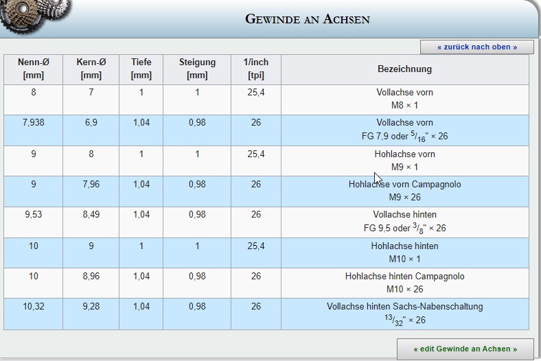

Ich habe hier Achsen für FB und Pränafa und bin mir ziemlich sicher, dass das nicht M8 ist.
In der DDR war FG 7,9 und FG 9,5 bis 1990 das normale Achsgewinde an allen Naben ohne Schnellspanner. Neben den üblichen Renak-Naben waren auch die importierten Maillard-Naben – zumindest teilweise – mit FG7,9/9,5-Achsen ausgestattet. Als Ersatzteil z.B. noch bei @tommy14656 zu finden:
https://www.radgeber-brieselang.de/.../Vorderradnabe Maillard 1989 Alu 36 Loch / Achse FG7,9
Eine →Übersicht zu Gewinden an Fahrrädern aus der DDR im DDR-Fahrradwiki hatte ich schon mal im →Beitrag #5 verlinkt.
