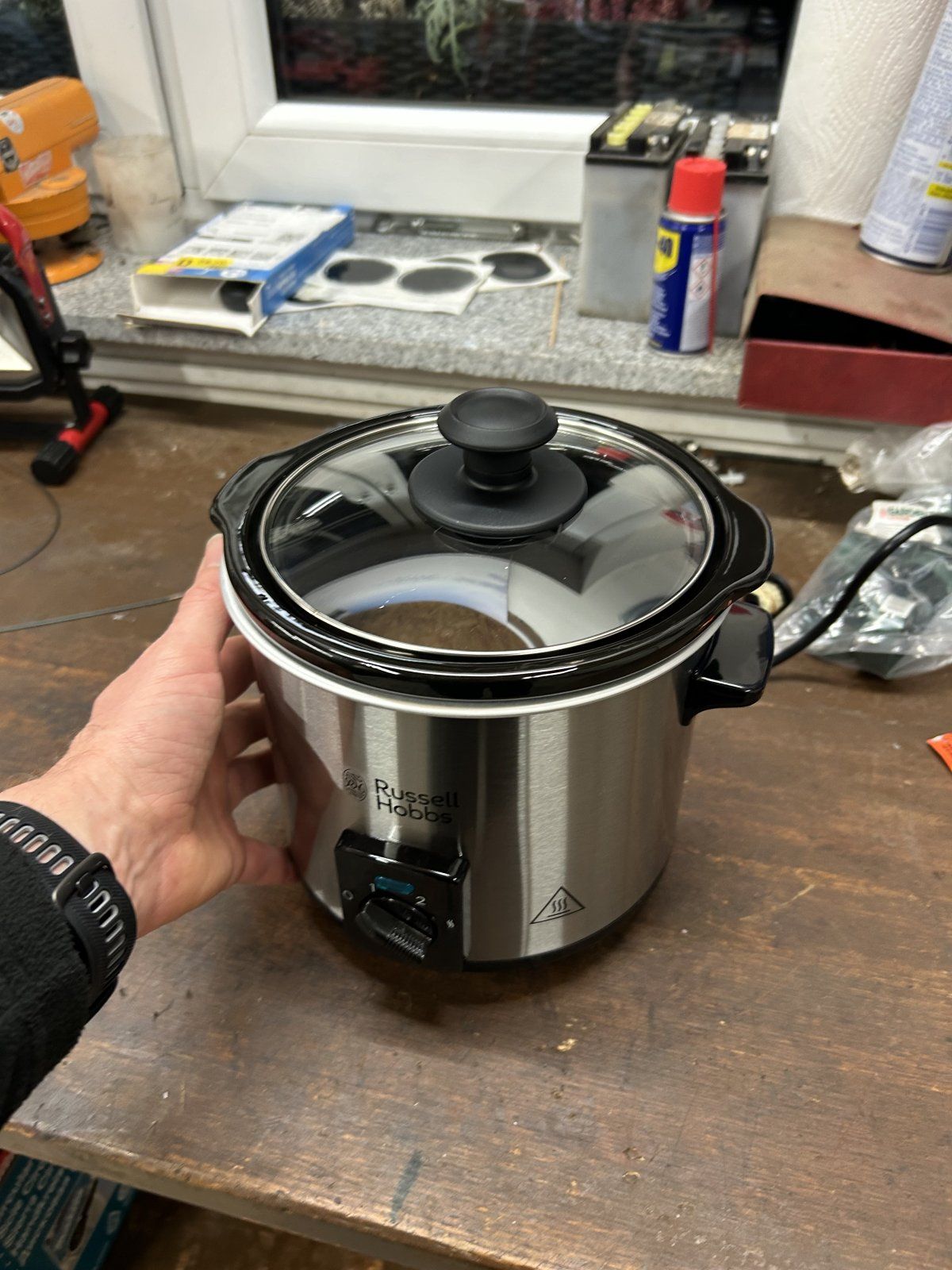

Den hatte ich auch im Auge...dauert das denn nicht ewig, bis die 145W (Max, nicht Schwelle!) das Wachs geschmolzen haben?Ich hab mir jetzt einen neuen Topf von A….. gegönnt. Die alte Variante ging auch ganz gut aber jetzt wollte ich wegen der Temperatur auf Nummer sicher gehen.
Anhang anzeigen 1393965Anhang anzeigen 1393966
Hab noch nicht getestet, ich vermute, wenn ich das Ultraschallbad für 30min anstelle dann muss ich auch den Kocher anstellen. Soweit meine Vorstellung, bin gespannt.Den hatte ich auch im Auge...dauert das denn nicht ewig, bis die 145W (Max, nicht Schwelle!) das Wachs geschmolzen haben?
Das passt ungefähr, also deckt sich mit meiner Erfahrung ohne je auf die Uhr geschaut zu haben…Sollte auf Stufe 2 rein rechnerisch ca. 45 Minuten dauern, bis 500 Gramm Wachs auf Temperatur sind.
s. oben… habe auch den Russel…Gibt es hier eigentlich Empfehlungen für einen Kocher für das Wachs?

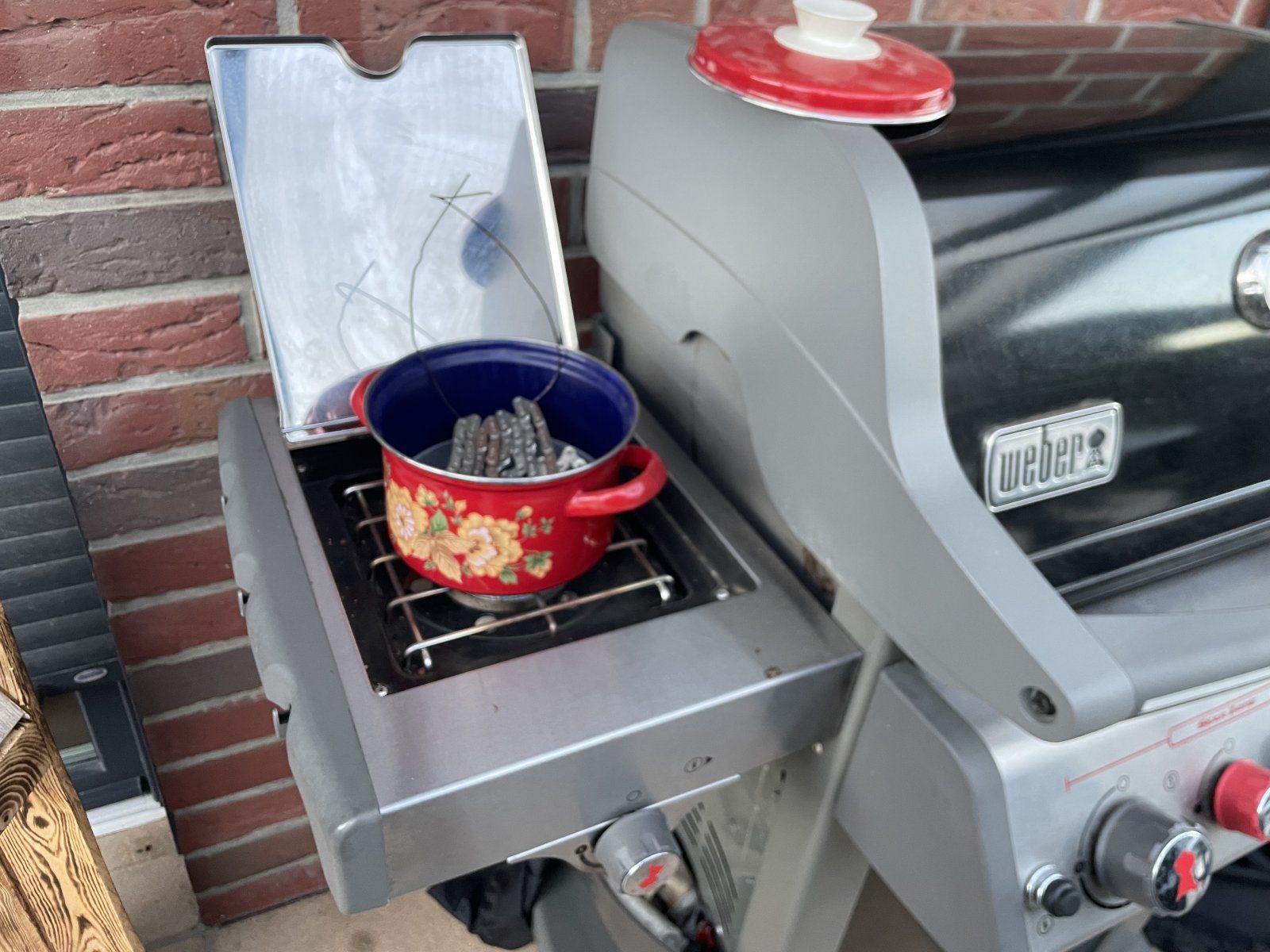

Also bei meinem simplen "One-Pot" mit heißem Wasser?Ohne Waschbenzin und bei Anwendung des oben beschriebenen two pot systems auch ohne heißes Wasser.
