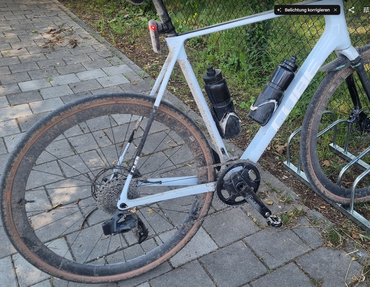

Crosser mit Gravelbereifung nach 4h Fahrt auf feuchten Radwegen an einem See. Davor ist das Rad schon 7h bewegt worden in anderen Ausfahrten.
