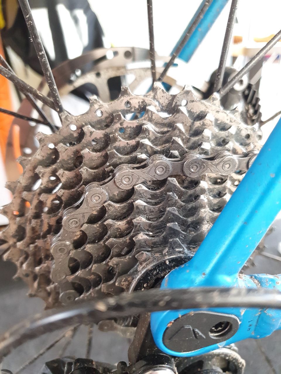

Fahre mit dem Graphene Optimize rum, mich stören die mutmaßlich Graphene bedingten dunklen Flecken auf der Kassette schon etwas, hat das bei dem Produkt noch jemand oder mach ich da was falsch?
Sonst würde ich auch mal ein anderes Flüssigwachs testen wollen ohne Zusätze

Auch mit reinem Wachs verschmutzen die Kassetten vom Dreck auf der Strasse bis sie mit der Zeit ganz schwarz sind. Wenn du das vermeiden willst, musst du die Kassette regelmässig ausbauen und reinigen oder aber das Rad nicht gebrauchen und nur zum anschauen an die Wand hängen.
Bist du dir sicher, dass das nicht an deiner Methode zu wachsen liegt? Immerhin entfettest du deine Ketten nicht bevor du wachst.
Dadurch verschmutzen sie evtl. schneller, aber selbst bei 100% korrekter Anwendung ist es nur eine Frage der Zeit, bis Kette und Ritzel vom Dreck auf der Strasse verschmutzt sind, wenn man nie was reinigt.
Dadurch verschmutzen sie sicher schneller, aber selbst bei 100% korrekter Anwendung ist es nur eine Frage der Zeit, bis Kette und Ritzel vom Dreck auf der Strasse verschmutzt sind, wenn man nie was reinigt.

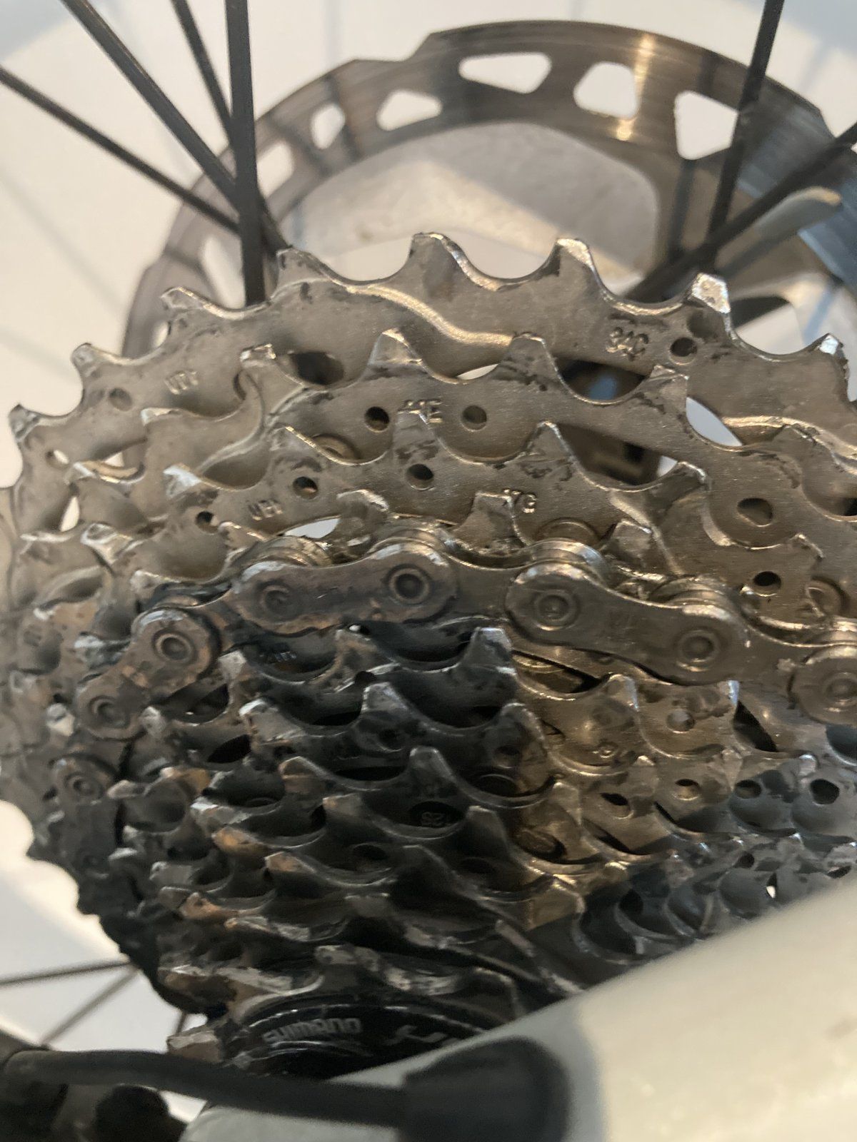

5000km Laufleistung seit der letzten großen Reinigung:
Kassettenreinigung? Negativ, nie seitdem
Kettenreinigung: ca alle 300km wird sie demontiert, 1-2 mal durch ein Mikrofasertuch gezogen und neu heiß gewachst und schaut nachher aus wie neu
Bis die Kassette komplett schwarz wird ist die glaub ich vorher 10x durch

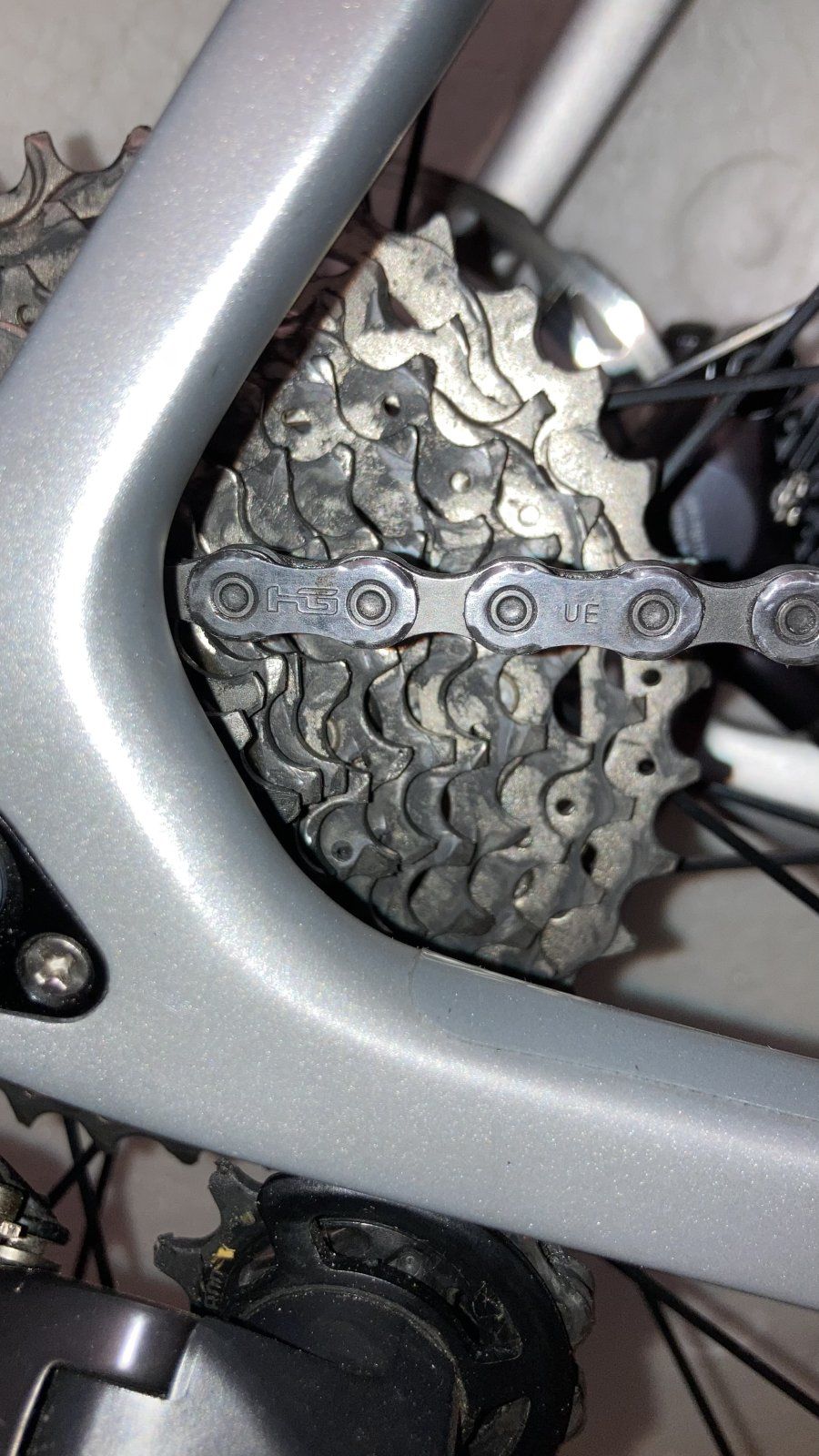

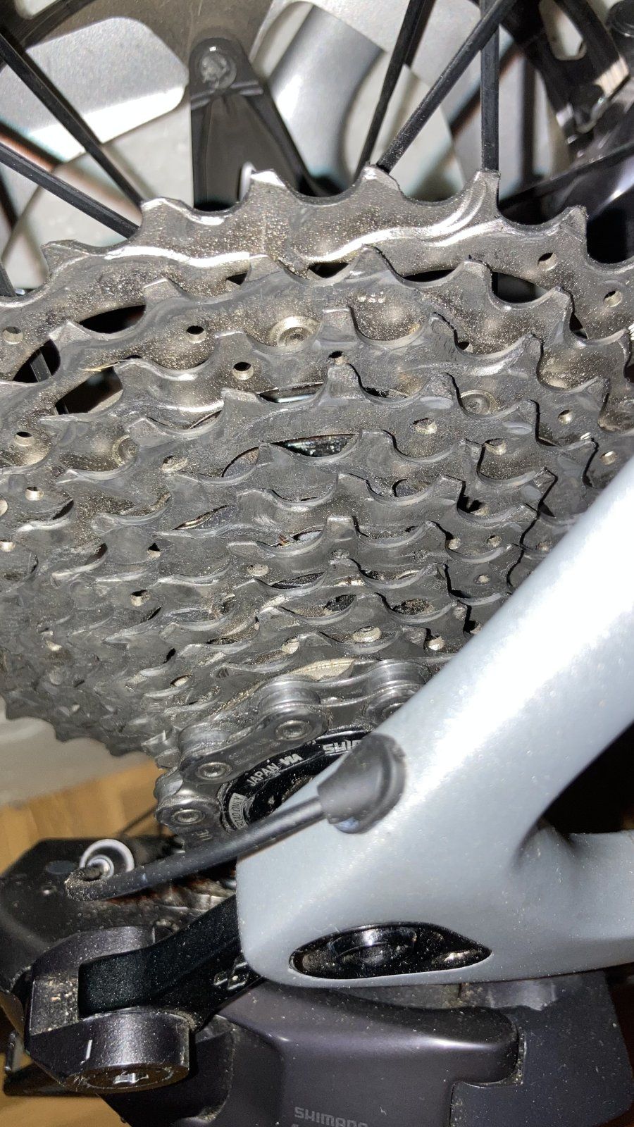

Kassette 6000 km, Kette 1000 km gefahren
FlowerPower Flüssigwachs wurde direkt auf die neue Kette appliziert ohne vorheriges entfetten
Letztes Wachs wurde vor ca. 300 km aufgetragen (2. Nachwachsung seit Erstapplikation)
Kassette wurde nie gereinigt, Kette wird vor neuem Wachsen (d.h. alle ca. 300 km) und allenfalls mal zusätzlich nach einer Ausfahrt durch ein Haushaltpapier gezogen und die Schaltröllchen vom Schmodder befreit, mehr ist da nicht
Fazit: minimaler Aufwand, maximales Ergebnis optimales Verhältnis Nutzen / Aufwand
