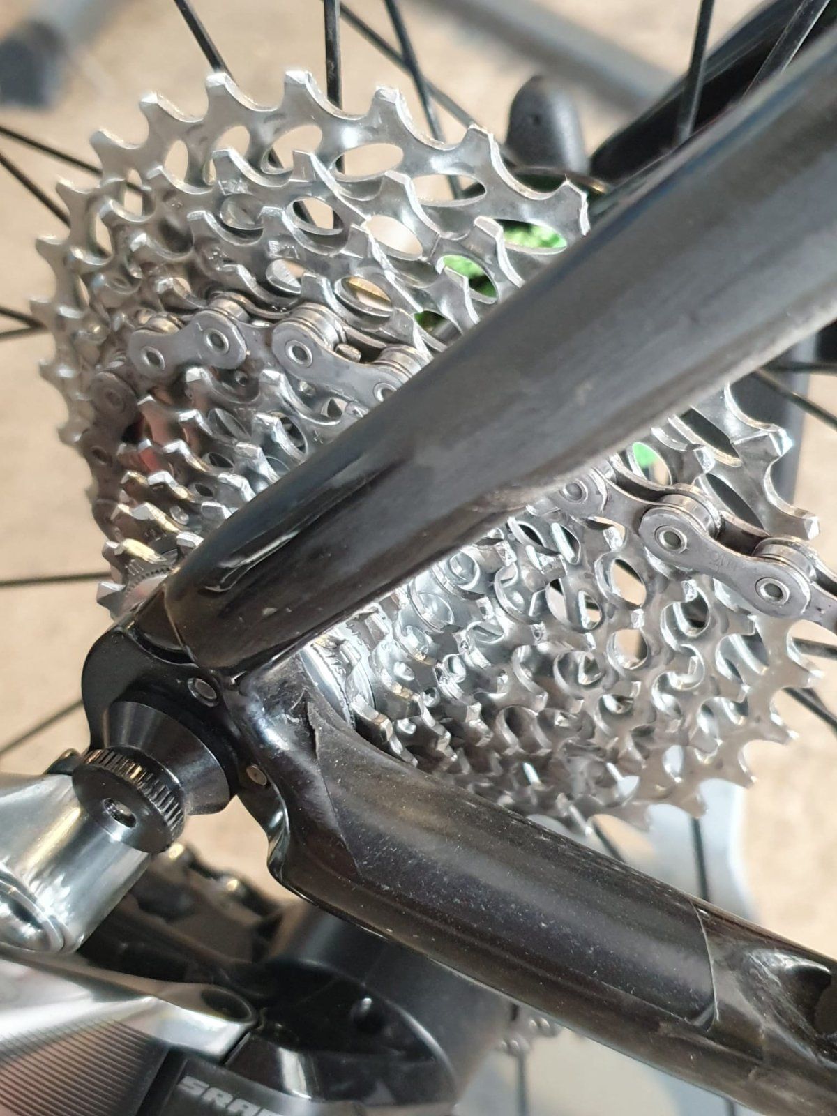

Ich habe habe meine Kette vor ca 14 Tagen gewachst, nicht wegen der Wattzahlen oder so, mir ging es nur um den Schmodder und was soll ich sagen. Nach rund 500KM sieht die Kette und das Ritzelpacket noch Tip Top aus 😁.....ich mach nix anderes mehr...

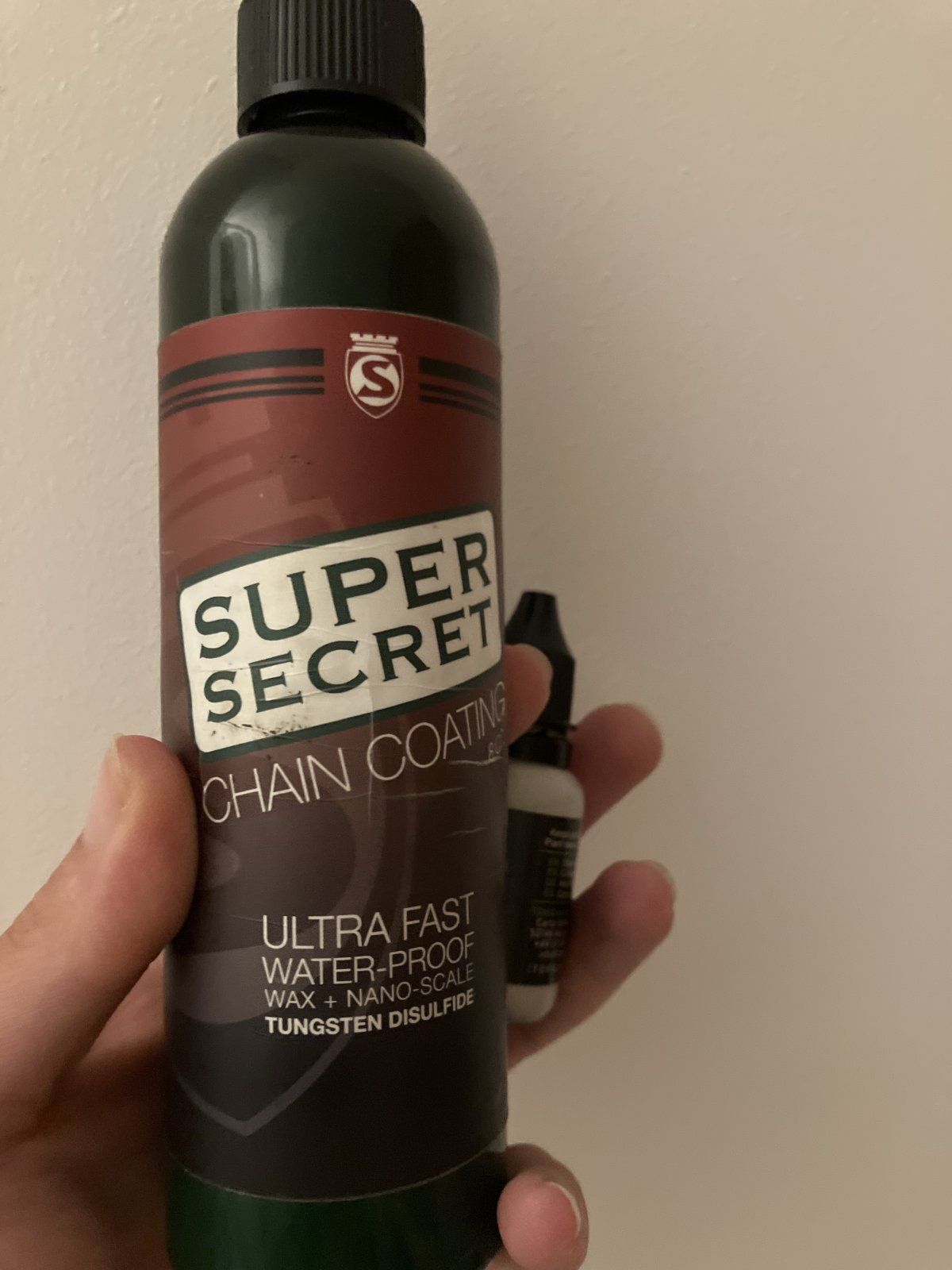

Ich habe das:
Und fülle das in das kleine Fläschchen, hält das Wachs länge, wenn man es übermacht trocknen lässt? - klar; wie gesagt so ca 100km hält es den Antrieb geräuschfrei auch ohne trocken Zeit (mit anderen Flüssigwachsen habe ich keine Erfahrung- normalerweise nutze ich heißwachs)
