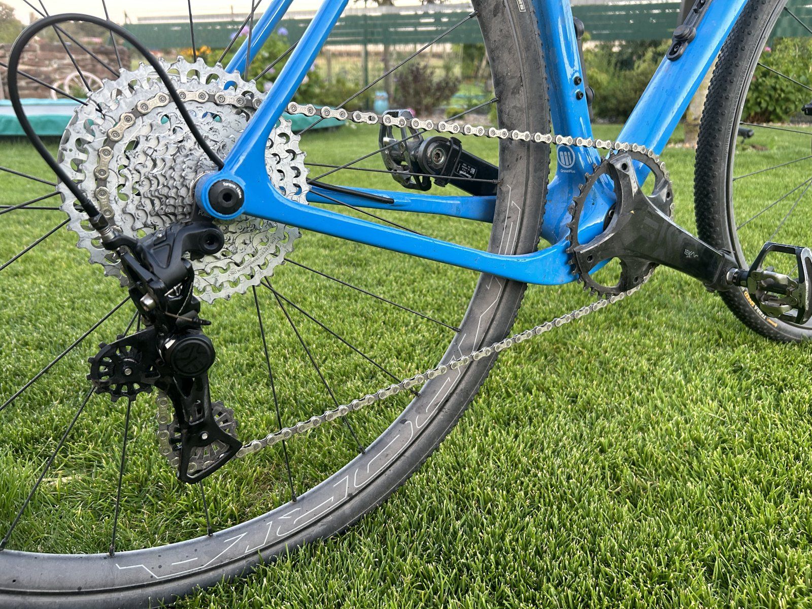

Campa funktioniert mit Wachs auch sehr gut
