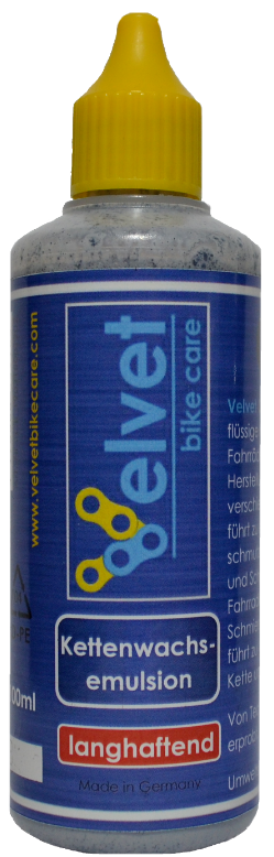

Und bei dem Produkt handelt es sich um Bio-Wachs und nicht um Öl. Und weil ich mir umständliche Gedöns mit dem Heißwachs (Kette ausbauen, Wachs erwärmen usw.) gerne ersparen würde, eben meine Frage ob jemand mit dem Flüssigwachs Erfahrungen hat! Habe bei der letztjährigen Eurobike einige der Fläschchen abgreifen können. Und das Heißwachs ist auch nicht gerade die günstig.

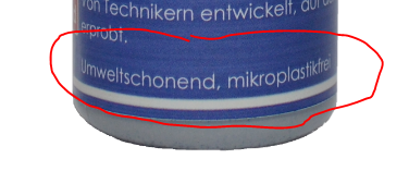

Explizit zu diesem ,,Bio´´-Wachs kann ich nichts sagen aber Velvet Bike Care wirbt damit, dass es sehr umweltverträglich und vor allem mikroplastikfrei ist. Habe damit jedenfalls beste Erfahrungen gemacht, sowohl mit dem Feststoff- als auch mit dem Flüssigwachs:
Ich persönlich finde, dass es besser geht. Die Haltbarkeit ist kurz. Gerade bei Regen ist es sofort weg und der Antrieb ist laut.
