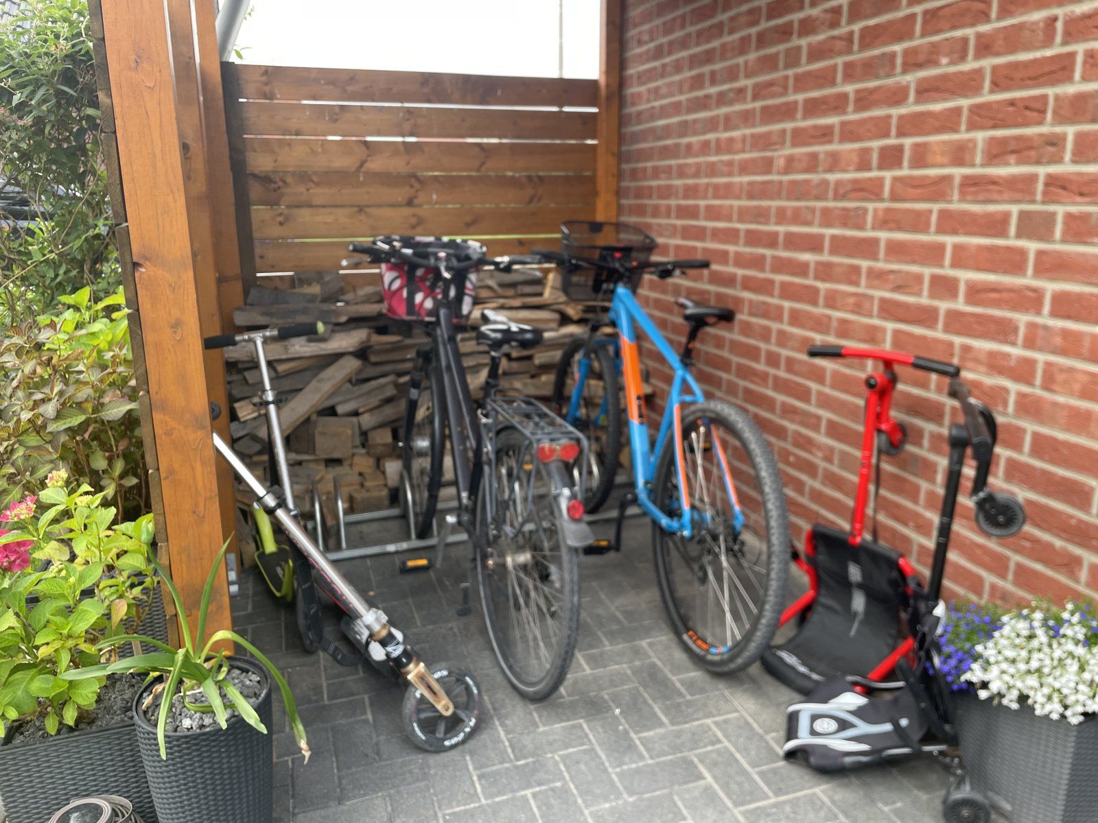

Ich habe die Einschränkung mit Wachs bei diesen Räder, die im Unterstand stehen. Dabei rostet die Kette und ich bin wieder zurück bei Öl.
