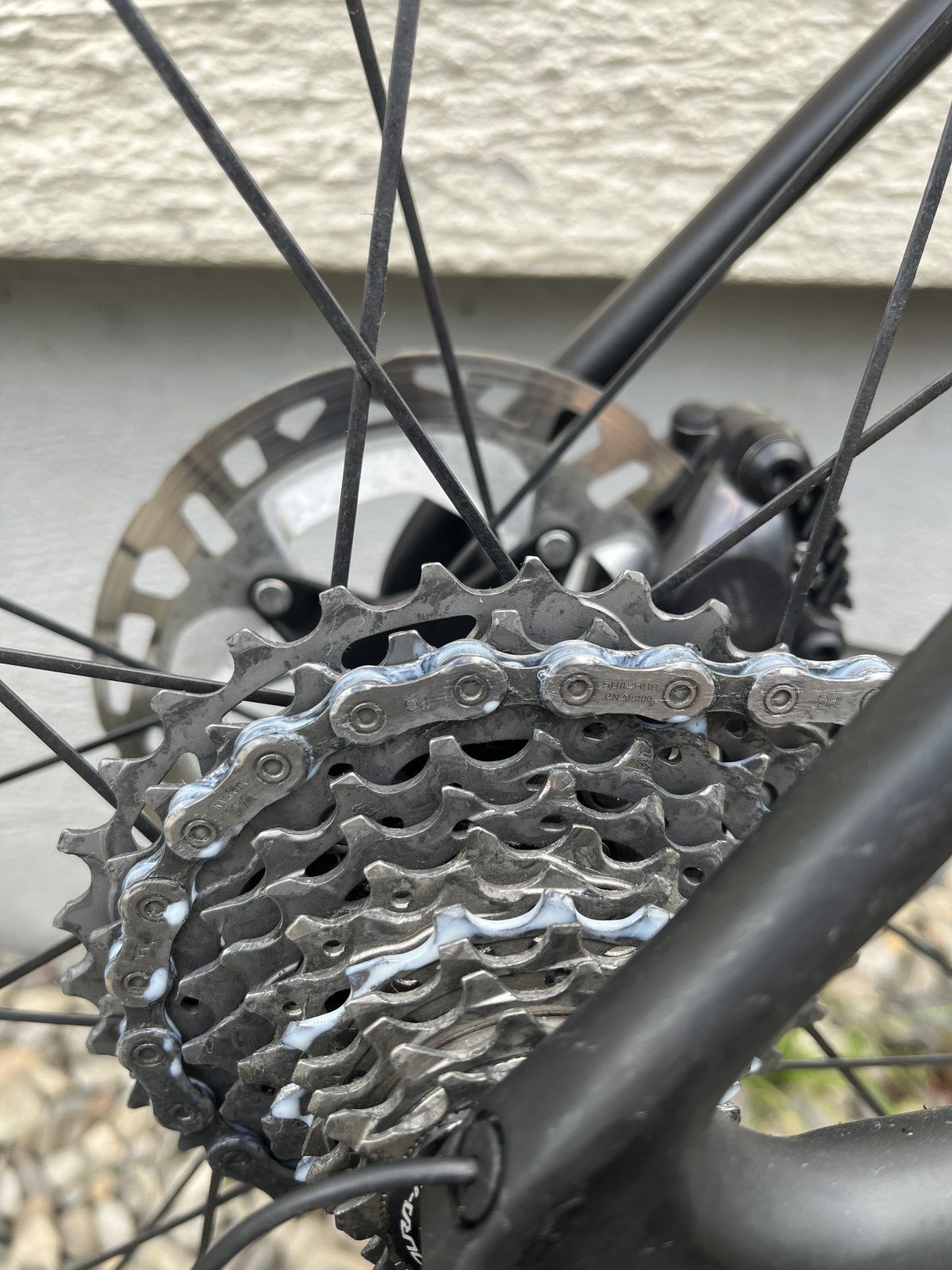

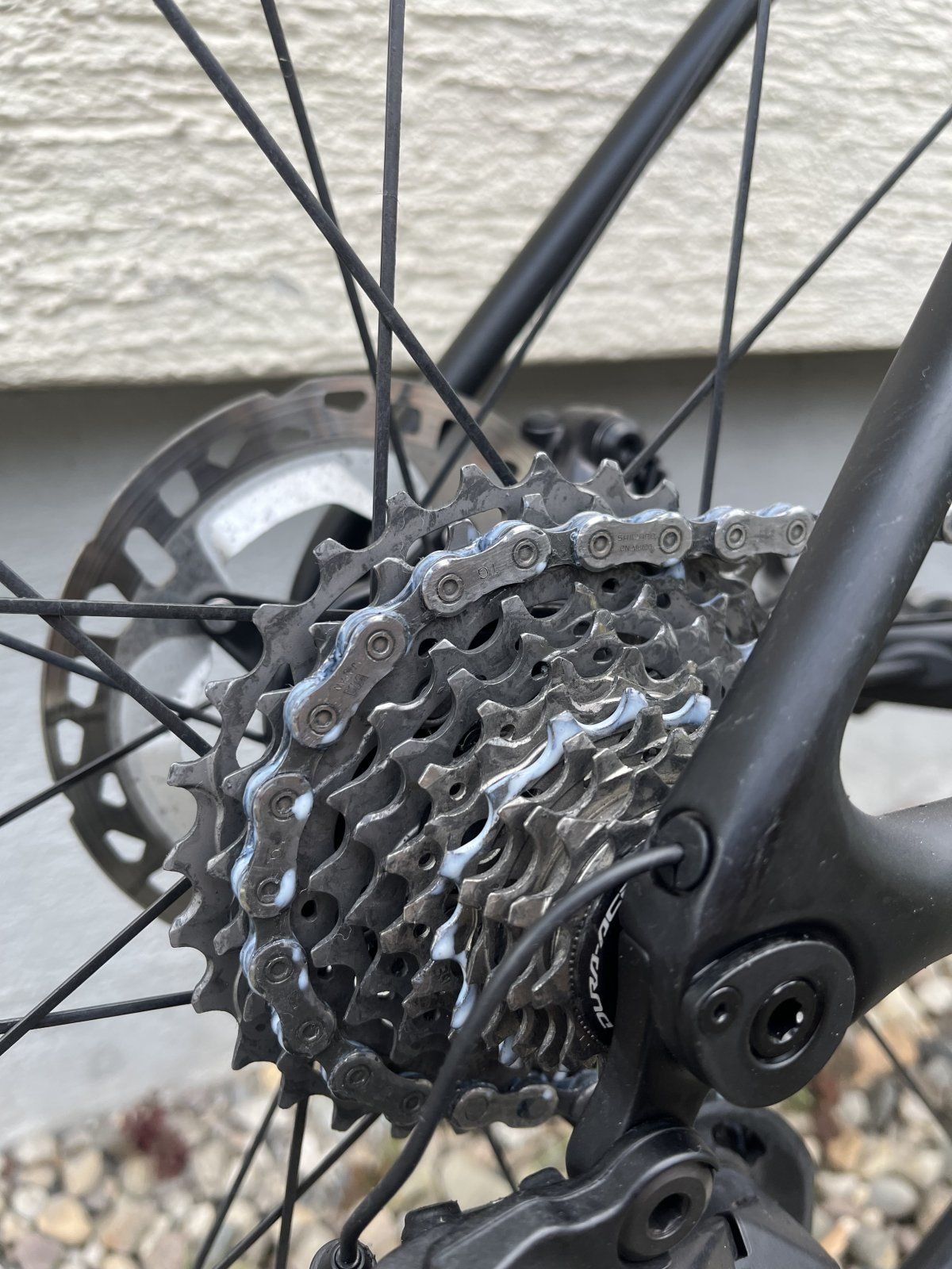

Ich habe da mal eine Frage. Ich nutze seit einiger Zeit Squirt Lube und bin damit was meine Ansprüche angeht, sehr zufrieden!
Die Kette hat aktuell 4000 Kilometer drauf, die Kettenlehre zeigt noch nicht mal ansatzweise Verschleiß.
Nun Meine Frage. Wenn die Kette noch keinen Verschleiß anzeigt, dürfte die Ritzel der Kassette ja nicht verschleißen oder? Also das die Spitzen weiter schön eckig und nicht dreieckig werden. Ich habe mir heute mal nämlich meine Kassette angeschaut und fande irgendwie einige Ritzel schon sehr spitz.
12fach Ultegra mit Dura Ace Kassette falls das wichtig ist.
Was meint ihr dazu? Können die Ritzel stark verschleißen, obwohl die Kette noch TipTop ist?
Kann sonst bei Bedarf auch mal 1-2 Bilder schicken!
Die Kette kann noch in Ordnung sein, auch wenn die Kassette oder Kettenblätter abgenutzt sind. Bei einem Wechsel würde ich trotzdem Kassette und Kette zusammen tauschen. Man kann bei den Kassetten als Ungeübter aber nicht so einfach erkennen, ob Verschleiß vorliegt, da die Zähne bzw. einzelnen Ritzel der Kassette komplett unterschiedlich geformt sind. Die Frage ist doch aber, warum du etwas wechseln möchtest, solange es einwandfrei funktioniert? Ist die Schaltperformance noch gut, hört sich etwas nicht gut an, rutscht die Kette auf kleinen Ritzen durch?
Ne es läuft und schaltet alles wie es soll. Mich hatte es nur gewundert. Anbei nochmal 2 Bilder. Sieht doch ok aus. Lag wohl am Lichteinfall.

Durchaus, die Lebensdauersteigerung überträgt sich nicht auf die Zähne. Der Verschleiß der Kette der reduziert wird ist nicht der Kontaktbereich zwischen Rolle (das runde zwischen den Laschen/Flanken des Kettengliedes) und Zahn sondern der Kontaktbereich zwischen Innenlasche und Kettenniet. Wenn die Kette nun dank Wachs so lange hält wie früher drei Ketten dann kann es passieren dass man schon beim ersten Kettenwechsel eine nette Kassette benötigt, das hätte es früher nicht gegeben (weil die Kassette schon viel früher immer wieder auf für “neue Kette“-Probe gestellt worden wäre).
Klare Regel: nie Kette wechseln ohne nicht zumindest eine frische Kassette in Reserve zu haben, damit man schnell reagieren kann falls die alte nicht mehr will (und bei der ersten Runde was abbrechbares fahren, ich kuriere gerade eine Kniemacke aus die ich mir wohl bei einer zu ambitionierten Fahrt mit tatteriger Kassette unter frischer Kette eingefahren habe :/)
Allerdings: wenn die Ritzel bei dir wirklich erst 4000 km gelaufen sind dann wird das “spitz“ was dich irritiert sicherlich nicht Verschleiß sein sondern Sollzustand ab Werk, also Themenbereich Steighilfe und so weiter. Die einzelnen Haifischzähne sind ganz sicher Sollzustand ab Werk.
