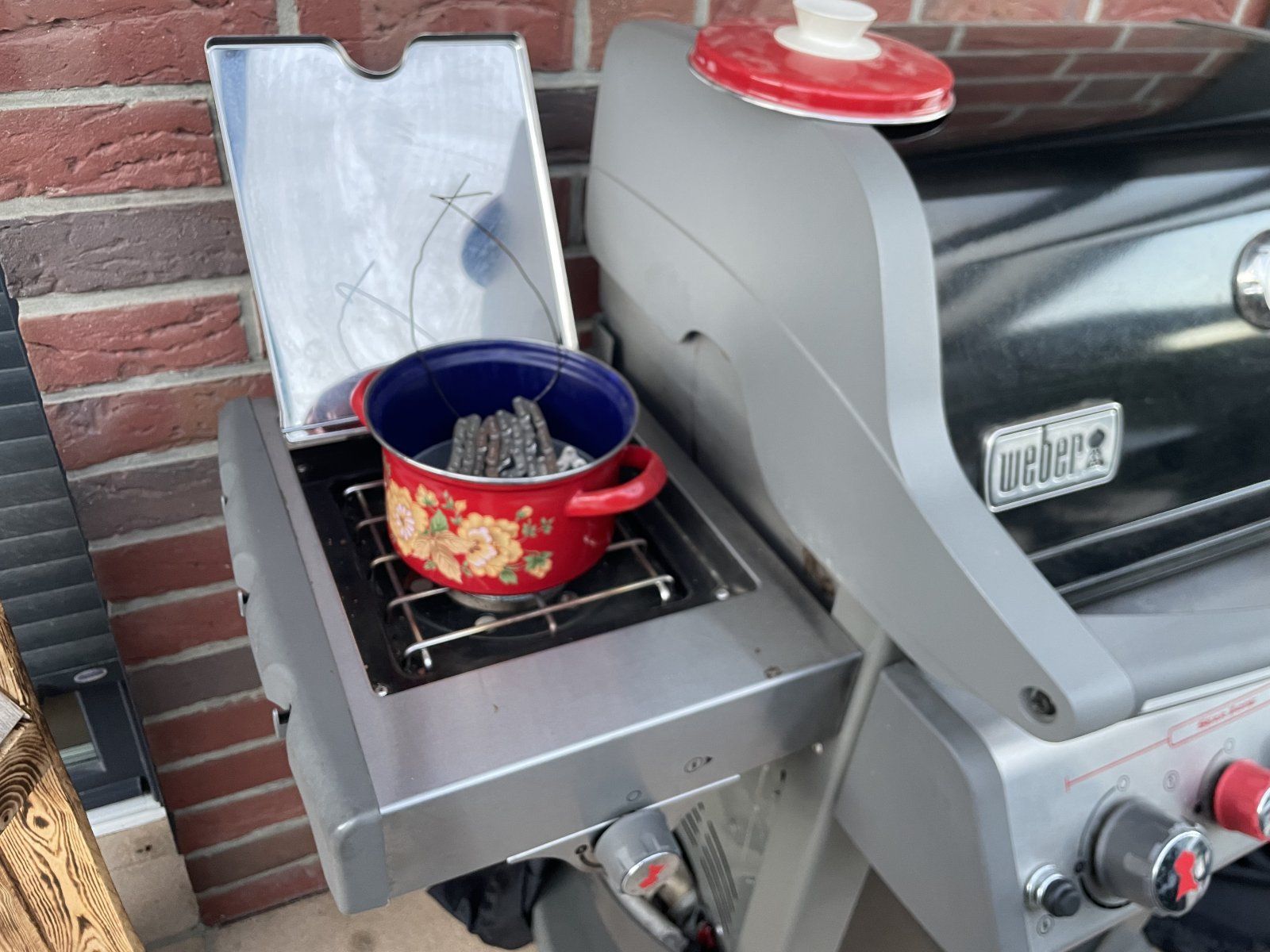

Warum nehmen eigentlich so viele Leute einen Schongarer anstatt einen Billotopf auf dem Herd + Thermometer? Würde auch gerne mit dem Wachsen anfangen, aber habe keinen Platz für einen extra Schongarer. Kleiner Topf wäre allerdings drin und Thermometer ist vorhanden.
Hab' meinen gebraucht für nen 10er bei Kleinanzeigen, die Hitze lässt sich besser dosieren (prüfe aber mit nem Infrarotthermometer nach). Molten Speed Wax z. B. sollte nicht über 93 °C, weil es sonst kocht und die gewünschten Eigenschaften verliert.
Zusätzlicher Aspekt zum technischen Vorteil, dass das Wachs in Schongarer nicht so stark erhitzt wird:
Bei mir ist der Herd nicht in der Werkstatt und ich würde mich zu Hause nicht beliebt machen, wenn ich den Küchenherd zum Erhitzen von Wachs verwenden würde und das heiße Wachs durch die Gegend tragen... Also wäre dann die Alternative zum Schongarer eine einzelne Platte + ein Topf und da ist der Schongarer einfacher zu handhaben und kaum teurer (ich glaube ich habe für ein Billigmodell beim Versandhaus rd. 30 EUR bezahlt). In diesem Schongarer lasse ich dann das Wachs immer drin.
PS: ein Schongarer schützt nicht vor Fehlbedienung - obwohl der in der Werkstatt steht wollte ich den mal in den Nebenraum tragen, um das Wachs beim Abkühlen im Blick zu haben, um den optimalen Zeitpunkt zum Wachsen zu erwischen. Das war ein grandioser Fehler, durch das verdunstende Wachs hatte sich ein kleiner Film auch außen auf den Schongarer gelegt und nach ein paar Schritten glitt mir der ganze Topf aus der Hand und das Wachs verteilte sich auf Boden, Wand und Türe. Also ich kann sagen, die schwarzen Schmierpartikel im Silca Wachs kleben grandios auf verschiedenen Materialien... :(
Ich mach mir da keine Gedanken, geht schnell…. keep it simple ist mein Motto 😉
Ein Slow Cooker ist schon angenehmer. Und eigentlich sicherer.
Wenn man nur reines Paraffin benutzt hat man den auch gegenüber einer Tüte Zauberwachs sofort armortisiert.
