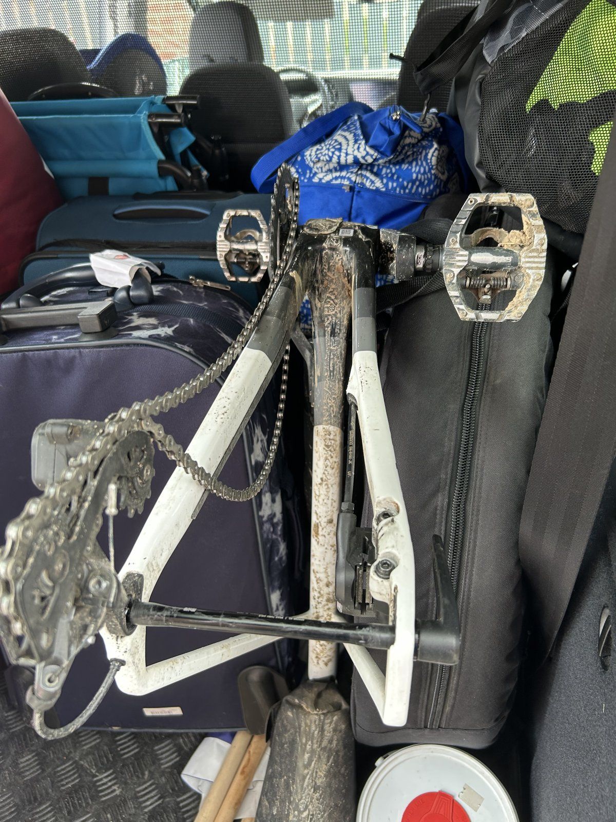

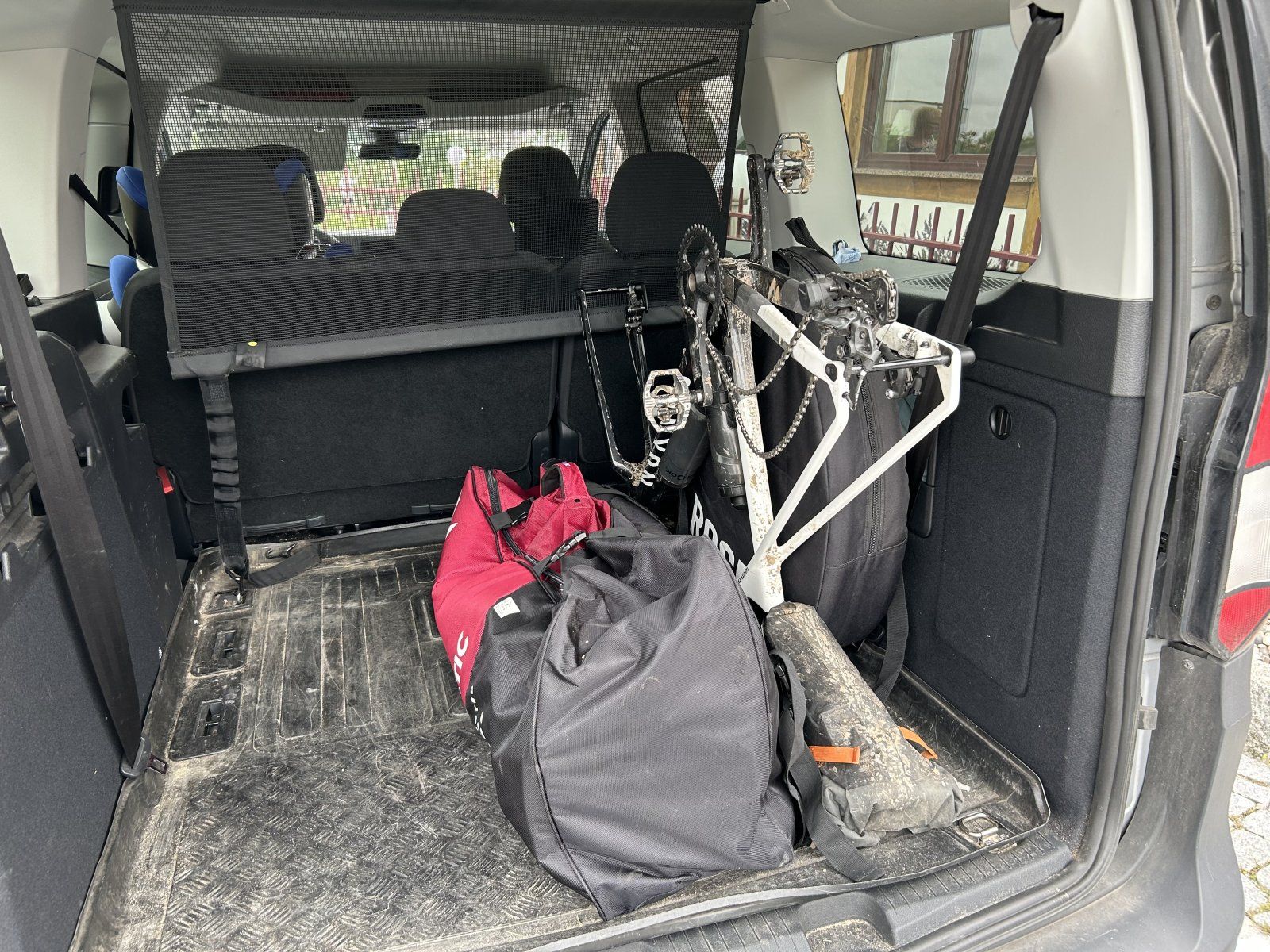

Saubere Kette ist schon toll, da darf ich auch das Bike im Kofferraum mitnehmen….. nur blöd wenn der Rest dreckig ist 🙈🤪😉

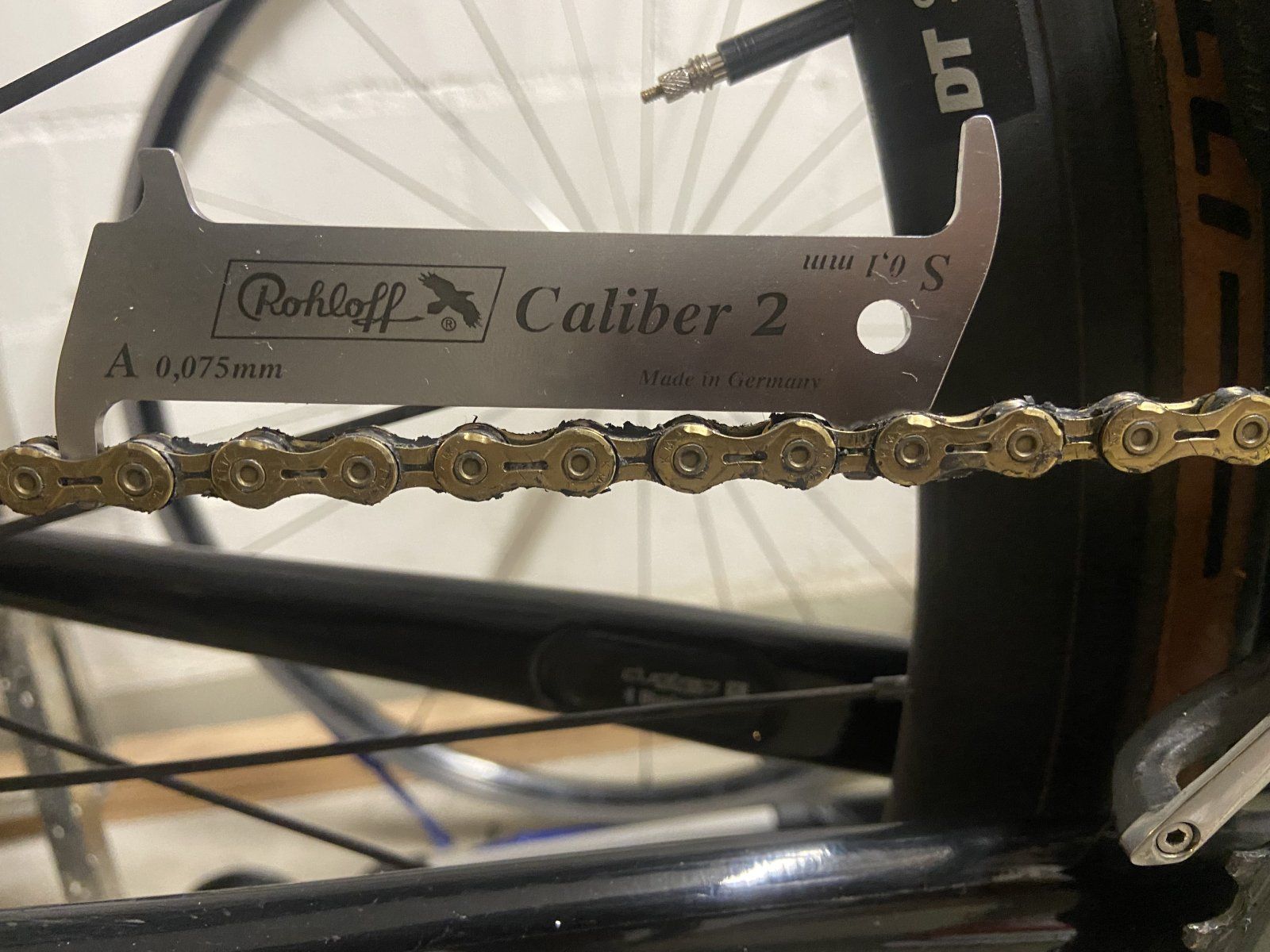

Benutzt hier jemand zufällig ketten von kmc oder ybn und kann mir sagen, ob die wenn sie gold oder diese Aurora Farbe haben, das anfängliche Prozedere mit waschbenzin etc überstehen? Ich habe in einigen Rezensionen gelesen, dass die angeblich schnell die Farbe verlieren; sollte dies wirklich der Fall sein, könnte man sich die mühe auch sparen und doch wieder eine silberne Kette kaufen😉
Nach 2000km ist sie noch golden! Und Bremsenreiniger wird der Ti-N Beschichtung auch nichts anhaben da muß schon eine mechanische Belastung her.

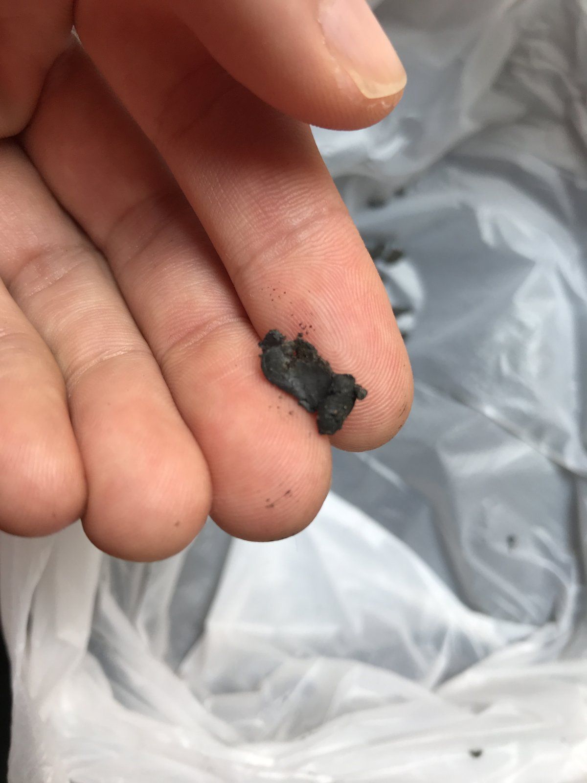

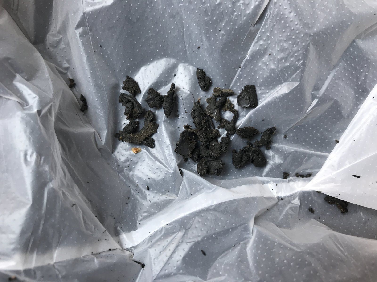

Mit dem Nachwachsen mit Squirt Lube (Flüssigwachs aus der Tube) habe ich keine guten Erfahrungen gemacht: Zieht fast so viel Schmutz wie Kettenöl, nur die Konsistenz ist anders (nicht schmierig-pastig wie Öl, sondern eher klebrig-flockig wie Spielknete oder Prittstift-Flocken).
Den Schmodder auf den Fotos habe ich von Kette, Schaltröllchen + Kettenblättern nach ca. 200 km mit Squirt Lube runterholen dürfen:

Anhang anzeigen 1313062Anhang anzeigen 1313063
Sowas passiert wenn man nicht richtig entfettet.
Benutze mal Bremsenreiniger zum entfetten!
