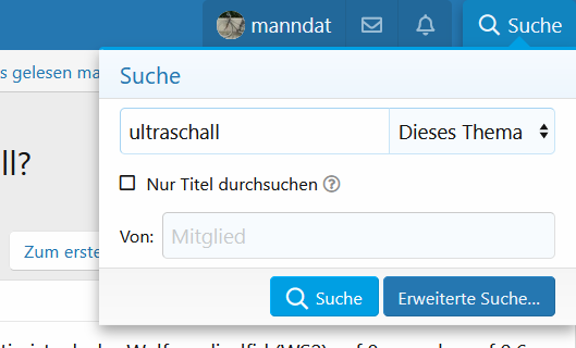

Ich weiß nicht ob es hier schon diskutiert wurde ?
Aber hat jemand Erfahrungen mit einem Ultraschallbad zur Reinigung ?
Mir gehts vorallem um die Reinigungen zwischen den Wachsintervallen und nicht die Erstreinigung der Kette.
Bzw. wie reinigt Ihr denn die Kette zwischen den Wachsintervallen ?
