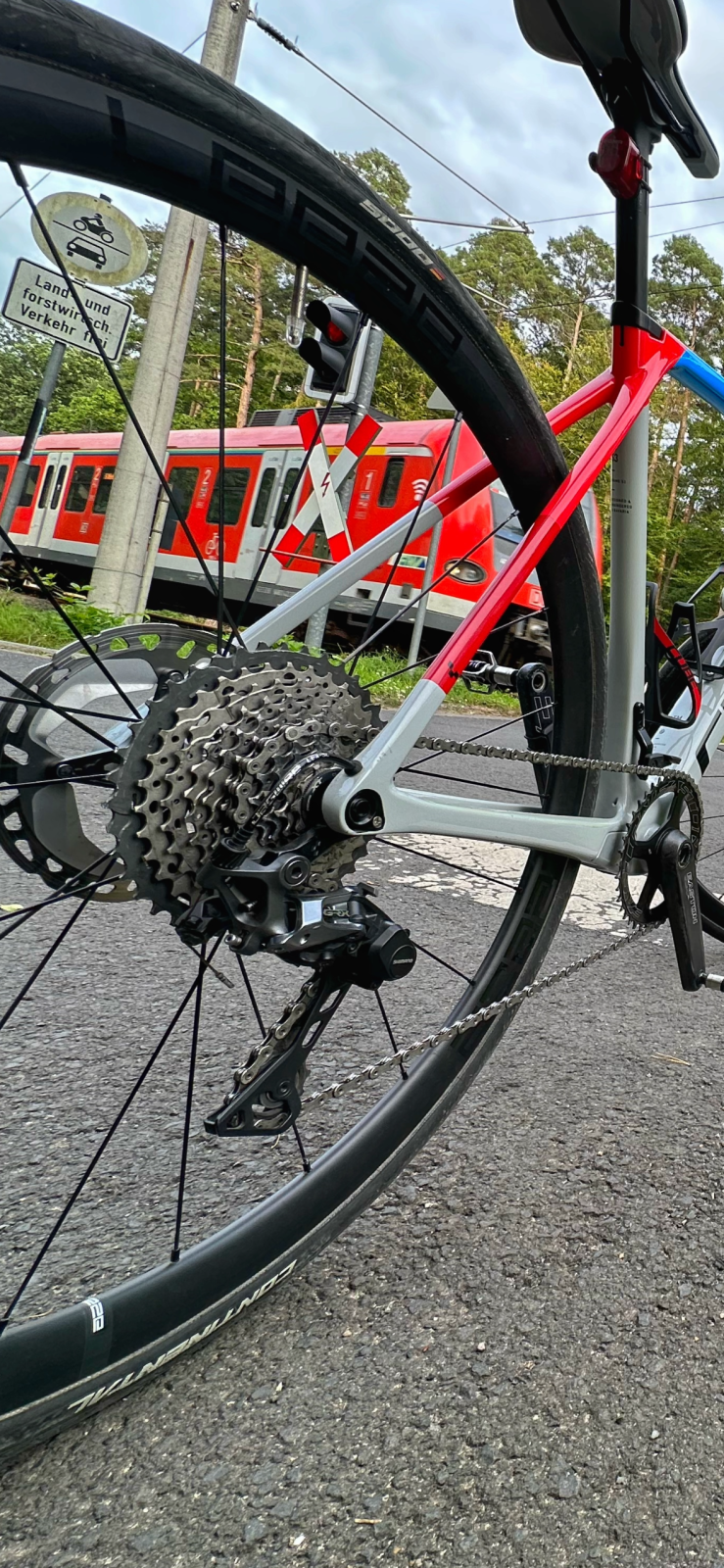

Hier mal der optische Zustand nach ca. 1000 km Trockenfahrt.
Initial mit Molten Speed hot waxed und dann alle 150-200 km einige Tropfen Dynamic Slick Wax drauf.
Das zuvor verwendete Squirt Lube hatte meines Erachtens optisch gesehen ein wenig mehr dunkle Wachs Anhaftungen.
