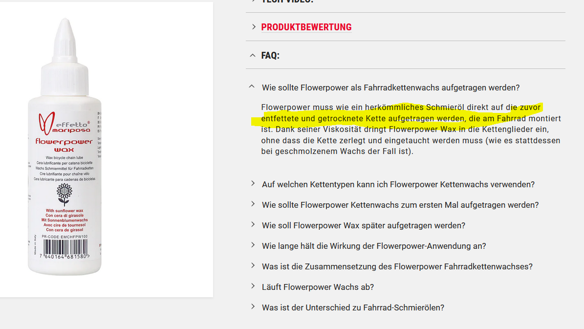

Ich verwende Flüssigwachs FlowerPower Mariposa und bin sehr zufrieden damit. Ich habe das bei der neuen Kette sogar angewendet, ohne diese zuvor zu entfetten.
https://www.effettomariposa.eu/de/products/flowerpower-wax-bicycle-chain-lube
Da bin ich aber gespannt:

Danke für den Hinweis, das habe ich auch gelesen. Aber weil ich zu faul war, habe ich es halt ohne entfetten appliziert (erstmals bei 1000km dann bei 2500 km). Nach 3000 km sah die Kette ohne sie je gereinigt zu haben noch recht sauber aus. Geräusche waren minim und der Schaltvorgang sauber. Leider kann ich kein Bild liefern, da die Kette auf Grund der häufigen Alpenpässefahrten gelängt war und ersetzt werden musste.
