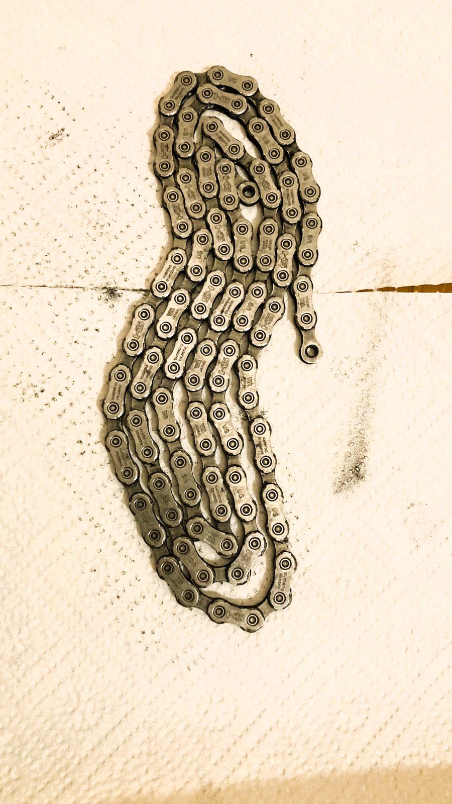

Hier das Bild einer 12-fach Ultegra Kette nach 3250 km mit folgendem Lebenslauf:
KM 0: Neue Kette mit Shimano Werksschmierung ohne weitere Behandlung montiert
KM 1000: Kette trocken mit Lappen abgewischt und Mariposa Flowerpower Wachs 2x gründlich am Rad appliziert
KM 2000: Kette trocken mit Lappen abgewischt und mit Mariposa Flowerpower am Rad nachbehandelt
KM 3000: Kette trocken mit Lappen abgewischt und mit Mariposa Flowerpower am Rad nachbehandelt
KM 3250: Kette ersetzt wegen Längung (Parktool erste Stufe) d.h. bis zum "vollständigen" Verschleiss hätte die Kette sicher nochmals 1000 km - 2'000 km gehalten
Fazit:
Für nahezu 0 Aufwand bin ich mit dem Resultat mehr als zufrieden. Allerdings muss ich dazu sagen, dass die Kette nie bei Regen und 0 Meter über staubige, unbefestigte Wege gefahren wurde. Denn dann wäre der Pflegeaufwand wohl höher.
Hätte ich die neue Kette vollständig entfettet, dann alle 500 km nachgewachst und bei 1'000, 2'000, 3'000 ... die Kette jeweils runtergenommen und wieder vollständig gereinigt, so könnte man vermutlich die doppelte Distanz oder noch mehr damit zurücklegen und sie würde auch sauberer ausschauen. Aber ich habe schlicht keine Lust, den enormen Aufwand zu treiben. Das RR ist ein Gebrauchsgegenstand und die Kette ein Verbrauchsgegenstand, da muss nicht immer alles glänzen und makellos rein sein.
Meine CX-Kette ist nach 1000 km trotz Reinigung nach jeder Ausfahrt schon durch 😂
Am RR halten sie wesentlich länger, aber 1000mm auf Werksschmierung würden aie vermutlich trotzdem nicht halten.
Der optische Eindruck ist aber eig recht egal, auch eine gedehnte Kette sieht noch gut aus, wenn sauber. Daher immer mal mit der Kettenlehre.testen.
Ich habe ja mit der Parktoollehre gemessen, siehe Beschreibung oben bei KM 3250

Ich bin erstaunt, dass du die Erstwachsung am Rad machst. Wie willst du denn das Fett aus den Rollen kriegen so?
Bei deiner Schonnutzung ist es vermutlich relativ egal, wie du sie behandelst, vermute ich.
Ich hatte mal ein Schönwetterrad, das ich nur auf Touren mit geringer Tretlast gefahren bin, da habe ich die Kette nicht gewechselt, bevor ich das Rad nach ein paar Jahren abgegeben habe🫣
Hatte schon nach korrigiert.
Das kannst du oben bei KM 0 nachlesen
Ich fahre die ersten 1'000 km mit der Kette so wie sie geliefert wird und dann appliziere ich Mariposa Flower Power direkt am Rad grosszügig 2x im Abstand von 24h, ohne das Fett vorher vollständig zu entfernen. D.h. ich wische das Fett nur gründlich von der Oberfläche mit einem Lappen ab, in den Rollen bleibt es drin. Spann- und Laufröllchen, Kettenblätter und Kassette wische ich ebenfalls gründlich mit Tuch und/oder Papier ab.
Ich halte mich nicht an die Empfehlung des Wachsherstellers, sondern an das Pareto-Prinzip. Mit 20% Aufwand erreiche ich ein Ergebnis von 80%, um den restlichen 20% zu erreichen, müsste ich hingegen 80% des Aufwandes betreiben. D.h. das optimale Aufwand-/Nutzenverhältnis steht bei mir im Vordergrund und nicht die 100%-Lösung.

Ich habe die Erfahrung gemacht, dass neue Ketten kaum verschmutzen und die Schweinerei erst dann anfängt, wenn man die Kette das erste mal nachölt. Das ist auch der Grund dafür, dass ich die neue Kette so lange unbehandelt fahre, bis es ordentlich rasselt.
Zum schmieren habe ich in den letzten 40 Jahren nahezu alle bekannten Mittelchen getestet und bei jedem war es eine Schweinerei d.h. die Kette hat den Dreck wie irre "angelockt". Dann habe ich zufällig eine Werbung von Mariposa Flowerpower Wachs gelesen und statt nach 1'000 km nachzuschmieren, habe ich wie oben beschrieben das Wachs appliziert und ich bin vom Ergebnis begeistert.
Fazit:
Hätte ich die neue Kette vollständig entfettet, dann alle 500 km nachgewachst und bei 1'000, 2'000, 3'000 ... die Kette jeweils runtergenommen und wieder vollständig gereinigt, so könnte man vermutlich die doppelte Distanz damit zurücklegen und sie würde auch sauberer ausschauen. Aber ich habe schlicht keine Lust, den enormen Aufwand zu treiben. Das RR ist ein gebrauchsgegenstand und die Kette ein Verbrauchsgegenstand, da muss nicht immer alles glänzen und makellos rein sein.
Keine 3500 ohne Regen??? Sind das Höhenkilometer? Du machst mir echt Angst um meine Effettomariposa-Kette (die bei ca 30000 Kette Nummer drei wurde (jeweils gewechselt nach 132,60, da sind sämtliche Verschleisslehren um Haushalt noch bei “erste Stufe schon fast in Sichtweite“)
Mit 90 kg Fahrergewicht, vielen Pässen und Steilrampen mit bis zu 20% Steigung und nur minimaler Pflege, wurde die Kette arg strapaziert.
Wenn man das Wachs zu 100% korrekt anwendet und als Leichtgewicht im moderateren Gelände unterwegs ist gehe ich davon aus, dass bis zu 10'000 km drin liegen.
Generell ist man als Kettenwachs-Benutzer gut dabei beraten nicht die billigsten Ketten zu kaufen, welche oftmals schlechtere oder keine Oberflächenbeschichtungen aufweisen und damit generell eher Rost anfällig sind. Bei KMC z.b. gibt es die optionale EPT-Beschichtung oder eben auch bei Shimano haben die teueren Ketten edlere Beschichtungen. Gerade für gewachste Alltagsräder handhabe ich es so das ich da eher nicht die billigste Kette kaufe damit diese nicht über gebühr korrodiert.
Die DuraAce-Kette ist sicher noch etwas besser als die Ultegra, aber die Ultegra hat bestimmt das viel bessere Preis-/Leistungsverhältnis und das zählt für mich.
