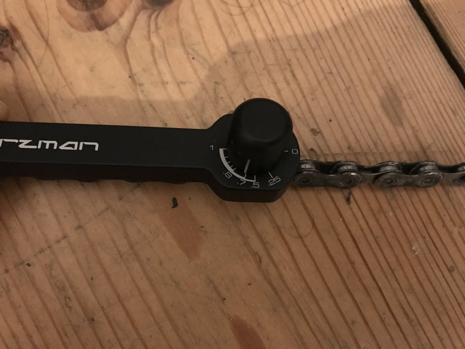

Eine der gewachsten Ketten, die ich seit max. 1000 km in Gebrauch habe, ist mittlerweile schon stark überlängt und schrottreif (fahre 12-fach, daher ist 0.25 Längung schon die Obergrenze)
War wohl ein Montagsmodell? Shimano M7100, also 105/SLX-Niveau. Gekauft bei einem der größeren/zuverlässigen Online-Händler (bike24, r2 usw.), original Shimano (alle Fälschungscheckpunkte waren negativ).
Eine von 4 Ketten, die ich rotierend am 105er Di2 fahre (bisher 4.000 km für alle 4 Ketten).
  • Alle 4 Ketten habe ich fabrikneu aufwendig entfettet (in Waschbenzin/Terpentin über Nacht, dann Aceton, dann nochmals Benzin über Nacht, dann nochmal Aceton, dazwischen mehrmals schütteln).
  • Alle wurden zu Beginn heißgewachst (Molten Speed Wax im Schongarer), nach jeweils 200-300 km mit UFO Drip Lube reichlich nachgewachst und ca. alle 500 km durch eine andere Kette ersetzt und wieder heißgewachst.
Edit: habe gerade die zweite Kette installiert und gemessen, selbst bei klein-klein (KB-Ritzel) ist die Längung fast 0.5, also auch unbrauchbar für 12-fach. Laufleistung müssten auch so um die 1.000 km sein.
Früher bei 2x11 mechanisch GRX hatte ich das nicht, da hielten gewachste Ketten ewig. Vielleicht ist die elektronische 105 Di2-Schaltung mit 2x12 belastender für gewachste Ketten?
