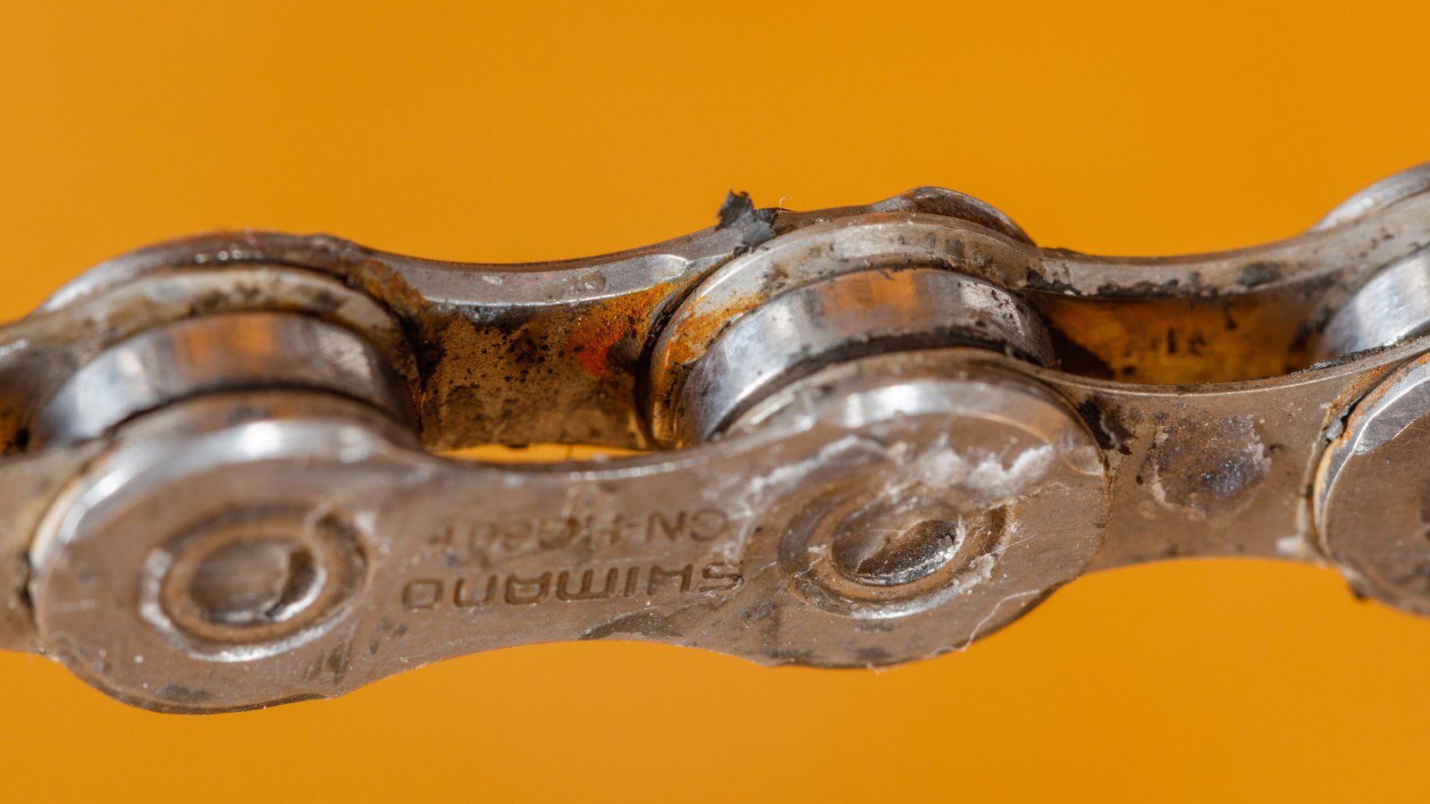

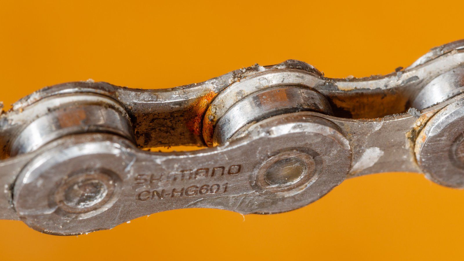

Eine der gewachsten Ketten, die ich seit max. 1000 km in Gebrauch habe, ist mittlerweile schon stark überlängt und schrottreif (fahre 12-fach, daher ist 0.25 Längung schon die Obergrenze)
