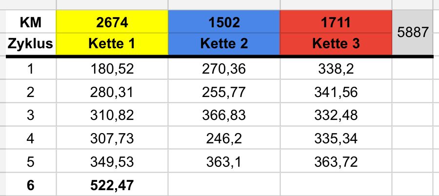

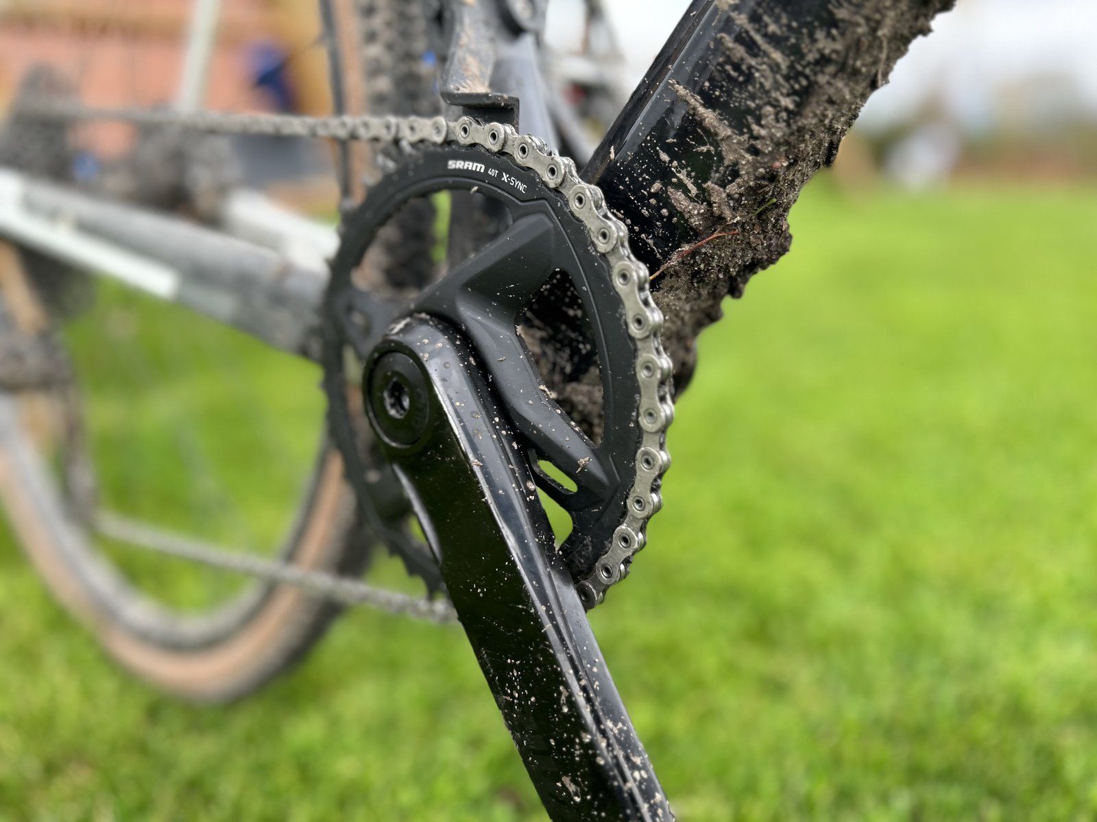

Kurzer Erfahrungsbericht:
Ich wachse eig. heiß mit Molton Speed. Damit fühlten sich die Ketten immer recht schnell "ungeschmiert" an. Waren laut und auch wirkten die Röllchen einfach ungeschmiert bei näherer Betrachtung. Nach rd 300km +- habe ich daher vorsichtshalber immer die Kette gewechselt. Ich habe 3 Ketten in Rotation. Falls es jemanden interessiert füge ich unten die Intervalle bei. Bislang habe ich nach jedem Intervall die Ketten getauscht, mit dem CS Reininger gereinigt und neu eingekocht.
Jetzt kommt er eigentlich Grund für den Erfahrungsbericht: Weil ich irgendwie keine Lust mehr aufs dauernde kochen bzw das vorgelagerte reinigen hatte, habe ich jetzt mal Flüssigwachs ausprobiert. Konkret das Tungsten Tru Tension Zeug. Ich bin wirklich positiv überrascht! Ich bin gestern (unbeabsichtigt...) eine Stunde durch Regen und Hagel nach Hause gefahren und selbst nach dem anschließenden gründlichen putzen des gesamten Rads war die Kette in meinen Augen noch ausreichend "wachsig". Die Kette hatte bis dato 200km mit dem Flüssigwachs runter (und davor rd 300km mit Molton). Ich habe zwar vorsichtshalber flüssig nachgewachst damit nichts rostet, aber wirklich nötig war es glaube ich nicht.

Das klingt für den Winter sehr interessant. Wie siehts bei dem zeug mit schmutzanziehung aus? Genau so wenig wie mit anderen Flüssigwachsen?

Ich habe keinen Vergleich zu anderen FLÜSSIGwachsen, aber die Kette ist schon "schmutziger" als nur mit dem MS Speed Wachs. Ich bin nach dem oben beschriebenen Nachwachsen nach der Regenfahrt gestern 1,5 Std Rolle gefahren und wenn ich mit den Fingern über die Kette gehe sind die Finger schon schwarz. Aber es klebt nicht, also wenn man die Finger kurz aneinander reibt sind sie direkt wieder sauber😅

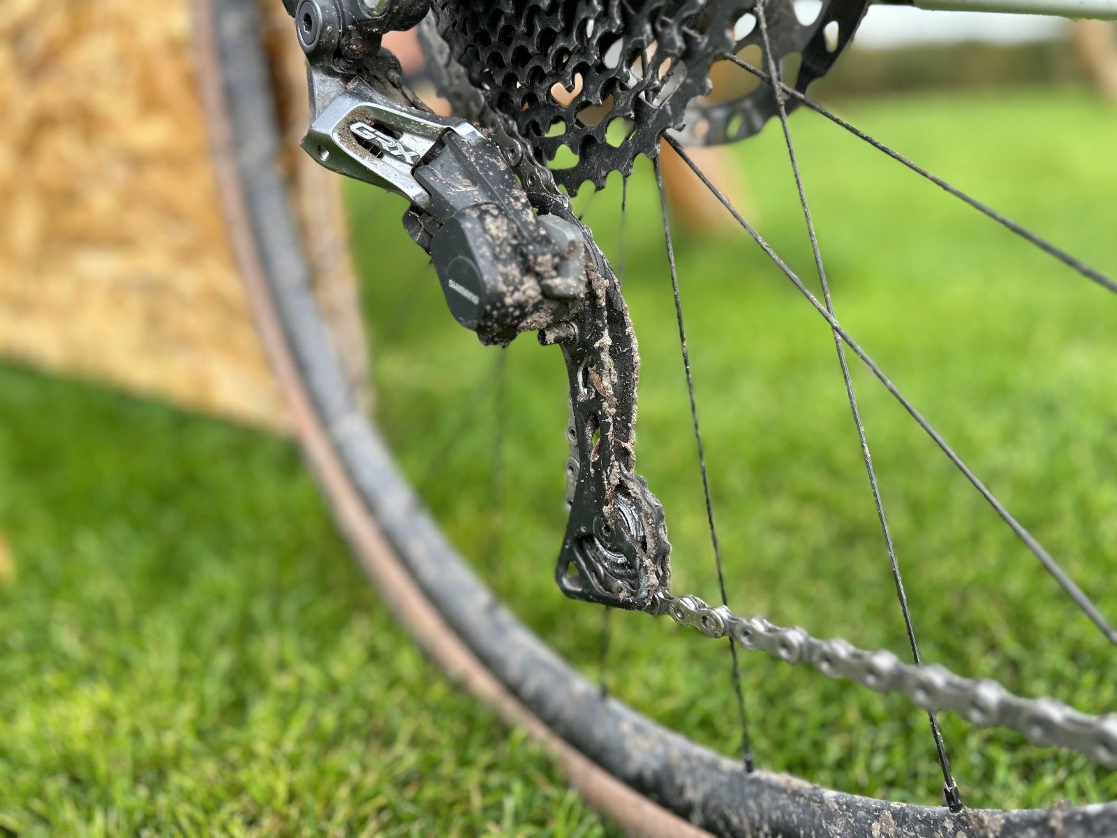

meine Erfahrungswerte mit Squirt Lube Flüssigwachs (auf entfetteter Kette) waren ordentliche Schmutzanziehung. Von der Menge fast wie Öl, ging allerdings viel leichter ab (siehe die Fotos im Thread).
Mit UFO Drip Lube Flüssigwachs schon viel besser: Oft benutzte Ritzel werden gräulich, die Kette hat einen nur leichten (!) schwarzen Überzug, der sich mit einem Mikrofasertuch größtenteils wegwischen lässt. Für mich Squirt Lube hoch überlegen und seinen teureren Preis wert.

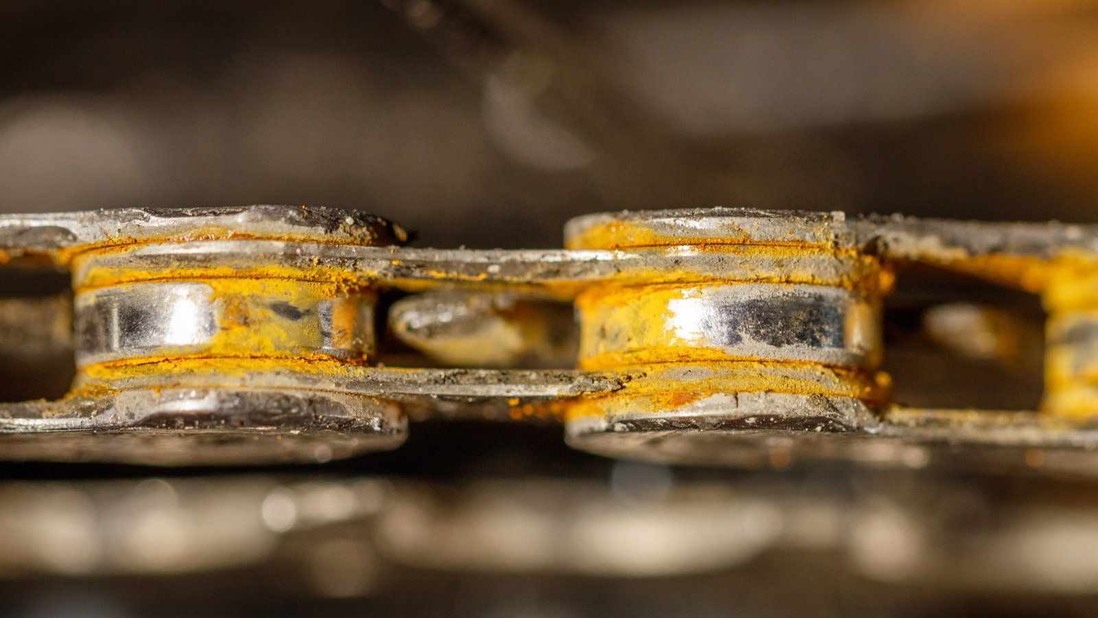

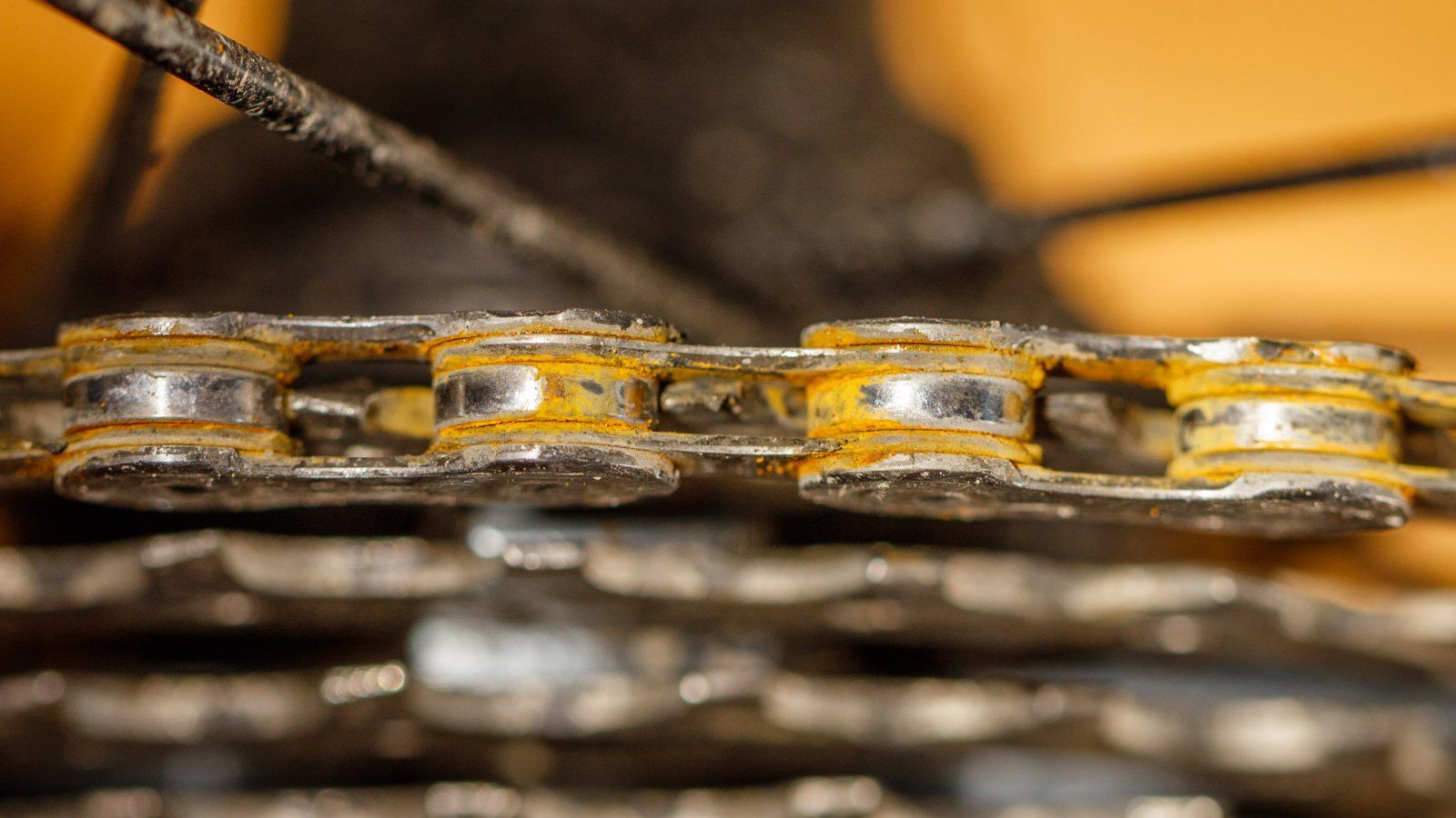

Auf Zero Friction Cycling wird eindringlich darauf hingewiesen, dass man nach jeder Regenfahrt zeitnah nachwachsen muss, um zu vermeiden, dass einem die Kette unter dem Hintern wegrostet:
In wet conditions the chain should be wiped dry and put back into wax asap before any oxidisation occurs.
Alas you simply cant park bike for a day post wet ride or rollers will start to oxidise as they are made of high carbon steel for hardness, and high carbon steels oxidise quickly.
... offenbar mit Recht.

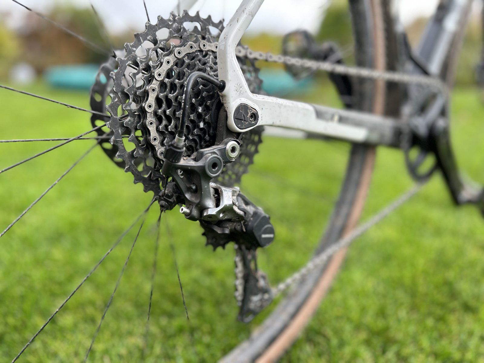

Dank der Bilder von @Hendrik_aus_e brauche ich die von meinem MTB nicht mehr hochzuladen, denn sie sehen nahezu identisch aus. Ich verwende das Mariposa FlowerPower, Kette ist eine Shimano CN-M8100. An der Kette gibt und gab es nicht mal das kleinste Rostfleckchen, obwohl ich was die Pflege anbelangt eher nachlässig bin.
@quaelnix
Ist die Kette original Shimano oder hast du allenfalls eine Fälschung erwischt?
