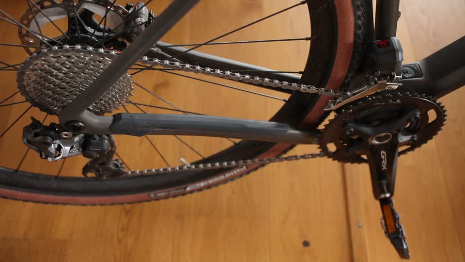

Nach jeder Ausfahrt hab ich die Kette kurz mit dem Gartenschlauch abgespritzt und danach getrocknet (anfangs mit Tuch und Föhn, später dann nur noch mit einem Tuch).

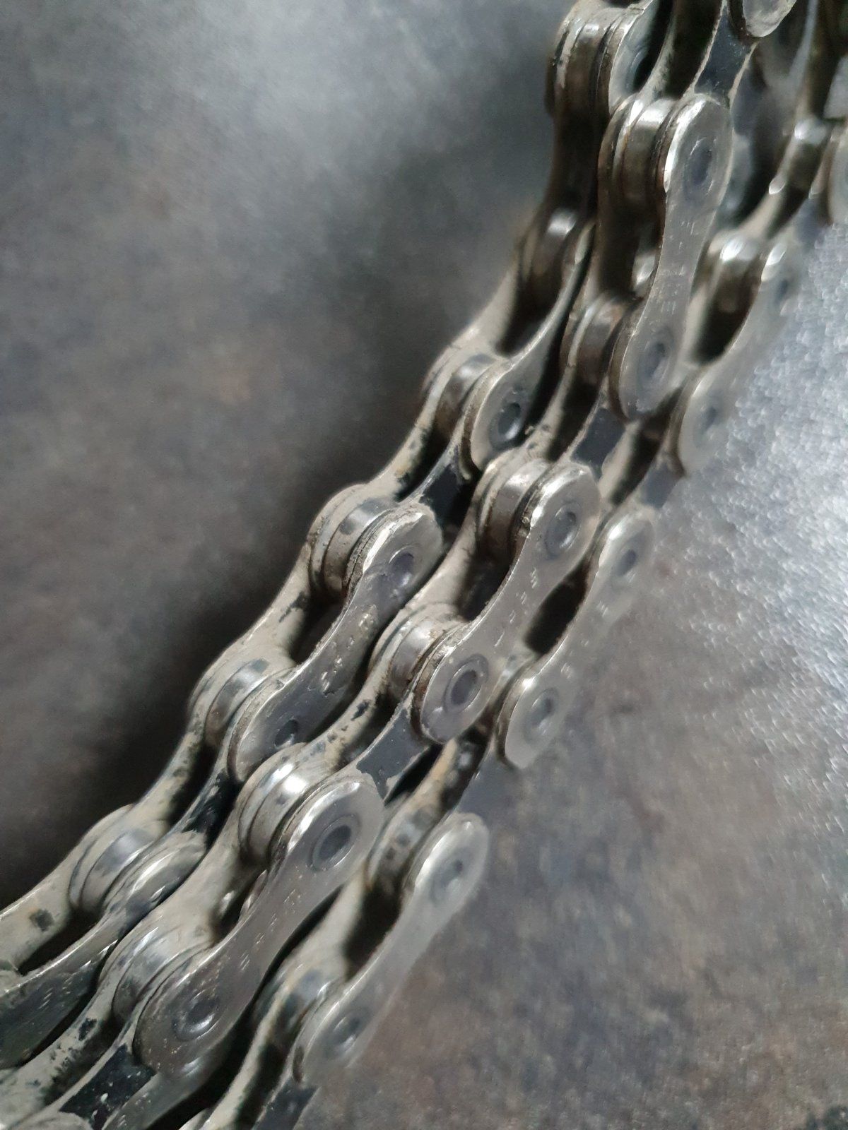

Mit dem Wasserstrahl hast Du wohl das Wachs ausgewaschen. Was soll die Kette dann bis zum nächsten Nachwachsen vor Korrosion schützen? Das Trocknen mit dem Lappen nach dem Absprühen schützt ja nicht vor Luftfeuchtigkeit und dem verbliebenen Wasser in den Zwischenräumen.
Auf Zero Friction Cycling wird eindringlich darauf hingewiesen, dass man nach jeder Regenfahrt zeitnah nachwachsen muss, um zu vermeiden, dass einem die Kette unter dem Hintern wegrostet:
... offenbar mit Recht.
Bei mir war es bis jetzt immer ausreichend, die Kette mit einem Mikrofasertuch ordentlich ab zu trocknen. Das Rad steht aber auch nicht in einem feuchten Keller oder einer kalten Garage.
Ist die Kette original Shimano oder hast du allenfalls eine Fälschung erwischt?
Es ist die Kette, mit der mir das Rad von Bike24 geliefert wurde und abgesehen davon, dass die Kette von Anfang an rattert, kann ich keinen Hinweis auf eine Fälschung erkennen. Vielleicht helfen folgende Videos bei der Ferndiagnose (besser bekomm ich die Schaltung aktuell nicht eingestellt):
Mit geringem Wasserdruck, Brausekopf und 50 cm Abstand? Auf den Fotos, die ich vor ein paar Tagen gepostet habe, sieht man, dass die Wachsschicht außen auf der Kette noch intakt ist. Die hätte ich doch dann auch mit abspülen müssen oder nicht? Ich bin auch zweimal im Regen gefahren und da wird die Kette zwangsläufig nass.
Das Rad stand direkt vor einem Heizkörper.
da hast aber was falsch gemacht
+1 Neben dem fehlenden Wachs (Kette vorher ordentlich entfettet?) muss da auch noch ordentlich Feuchtigkeit im Spiel sein. Ich würde für's Wachsen auch eher zu hochwertigeren Ketten als die CN601 raten. Die haben eine bessere Beschichtung. Z.B was von KMC oder YBN.
Bitte nicht als persönliche Kritik auffassen, aber für manche Leute ist wachsen – ähnlich wie tubeless – einfach nichts. Wenn Du sagst, dass das Wachsen schon eine Sauerei für Dich war, liegt das vermutlich am falschen/fehlenden Equipment, Knowhow und vermutlich auch der fehlenden Geduld. Wachsen und auch tubeless sind nicht so trivial und verlangen beide sorgfältiges vorgehen und man kann dabei Fehler machen.

Selbst wenn ich nach einer dreckigen Gravelrunde mein Rad ungeputzt mehrere Tage im feuchten und kalten Altbaukeller abstelle, rostet meine Kette nicht so wie bei Dir.
Ich entfette meine neuen Ketten mit ca. 3 Runden Waschbenzin (bis es klar bleibt) und abschließend Isopropanol. Nach dem Trocknen (mind. 30 Min bei Raumtemperatur) kommt die Kette in flüssiges Paraffinwachs wahlweise pur oder mit WS2 als Zusatz. Die Kette mind. 15 Min im heißen Wachs lassen und bewegen. Abtropfen und komplett abkühlen lassen. Ketten über Besenstiel "brechen" und montieren. Nachwachsen mache ich z.T. auch mit Dripwachs und natürlich geht auch mal ein Tropfen daneben, aber weit entfernt von einer Sauerei. Wenn Du nur Dripwachs benutzt, braucht es i.d.R. 3 Durchgänge – mit 12-24 Trocknungszeit dazwischen – bis genügend Wachs auf der neuen Kette ist.
