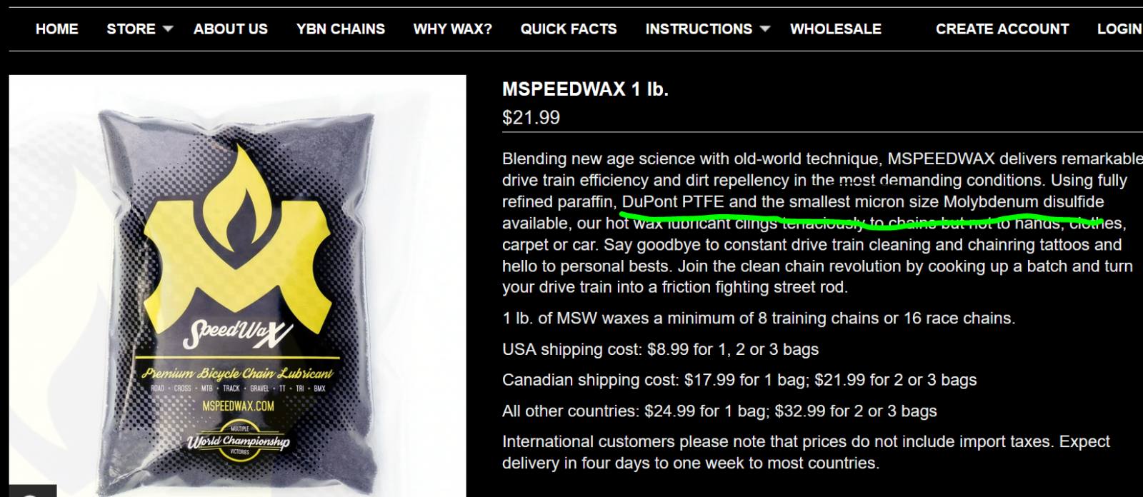

https://de.wikipedia.org/wiki/Molybdän(IV)-sulfidAlleine die Vorstellung die Fahrradkette mit Molybdänsulfid besprüht zu haben verleiht Flügel :D
Gibt es neben dem Öl auch Wachs mit MoS2 ???
Ja, gibt es, nutze ich auch selber seit 2 Jahren. Binn immer noch bei der ersten packung

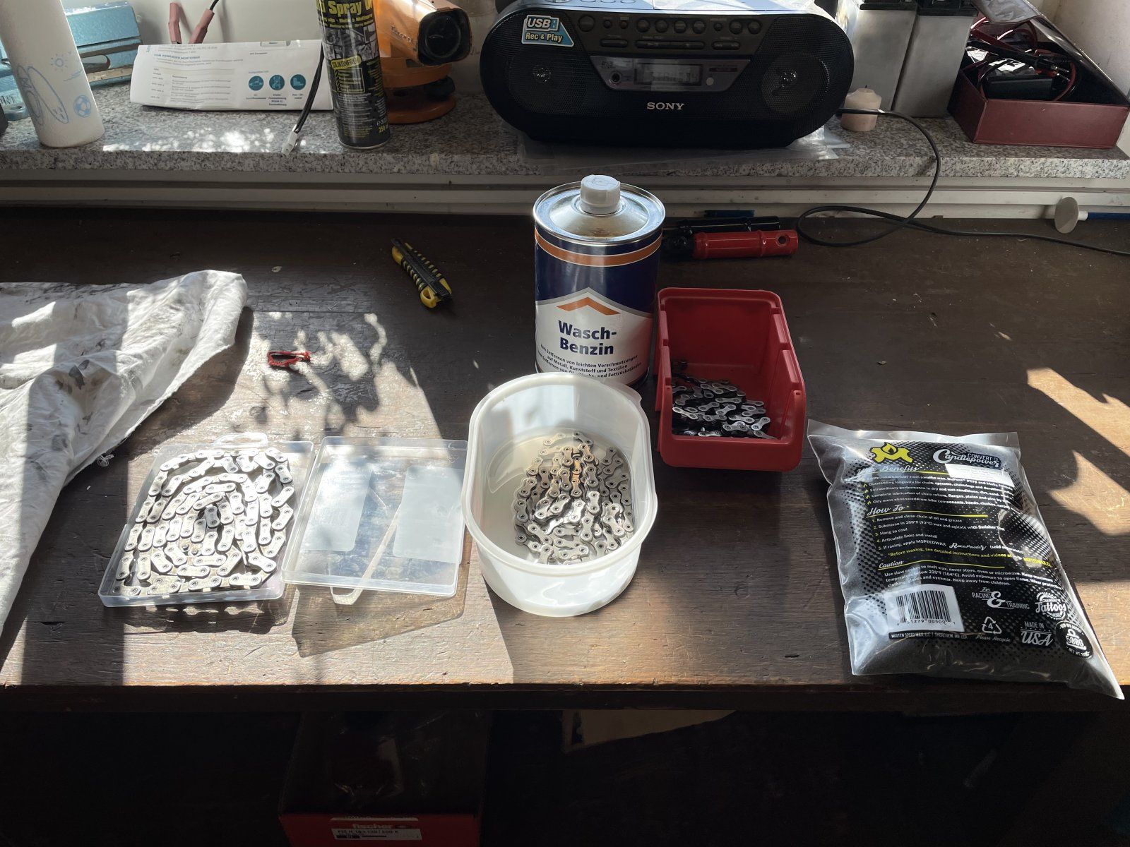

War einfach nach Montage mit Lappen und Entfetter und rückwärtskurbeln ein wenig fleißig, dann das Spiel “erste Runde drauf, zehn Minuten warten, zweite Runde“. Kein Ultraschall, kein Hotmelt, keine Wissenschaft sondern einfach nur tendenziell pflegefaul aber bei neuer Kette doch nicht völlig unmotiviert.
Mit den zehn Minuten bin ich dabei relativ streng, da ich mir vorstellen könnte dass es nicht nur ein “zu früh“ gibt sondern auch ein “zu spät“ (die zehn Minuten sind aber sicherlich nicht in langen Versuchsreihen ermittelt sondern willkürlich eine Zahl gewählt und dann zur Kenntnis genommen dass es etwas besser ist als zehn Sekunden und vielleicht auch besser als zehn Stunden). Nach Regenfahrten kommt's vor dass ich das Zehnminutenspiel wiederhole.
Anfangs hatte ich auch viel auf “Rundumwachsung“ geachtet, indem ich gelegentlich nach dem auftragen auch noch mal eine Runde durch ein wenig Verpackungsfolie gezogen habe. Also ein Stück Folie als Lappen verwendet, extrem minimierte Saugfähigkeit, Ziel war umverteilen statt abtragen. Aber das bringt glaube ich überhaupt nichts außer dreckigerer optischer Anmutung.
Bei den letzten Montagen war ich dazu übergegangen die Kette zunächst mit ein wenig Entfetter in einer einigermaßen knapp passenden Tüte einzulegen und unter gelegentlicher Bewegung ein wenig reifen zu lassen. Bei einer hatte ich dann auch mal im gleichen Verfahren mit verdünntem Squirt eingelegt (nach dem Entfetter), aber nur weil zufällig eine Flasche so weit war dass man nichts mehr vernünftig träufeln konnte aber noch mal ausspülen.
Ob das jetzt besser oder schlechter ist, keine Ahnung, aber jedenfalls nichts mit Ultraschallreiniger o.ä.. Die Einlegespielerei soll dabei einfach nur ein wenig Arbeit mit Lappen/Kurbel ersetzen, geht also nicht um Mehraufwand sondern versuchte Faulheit.

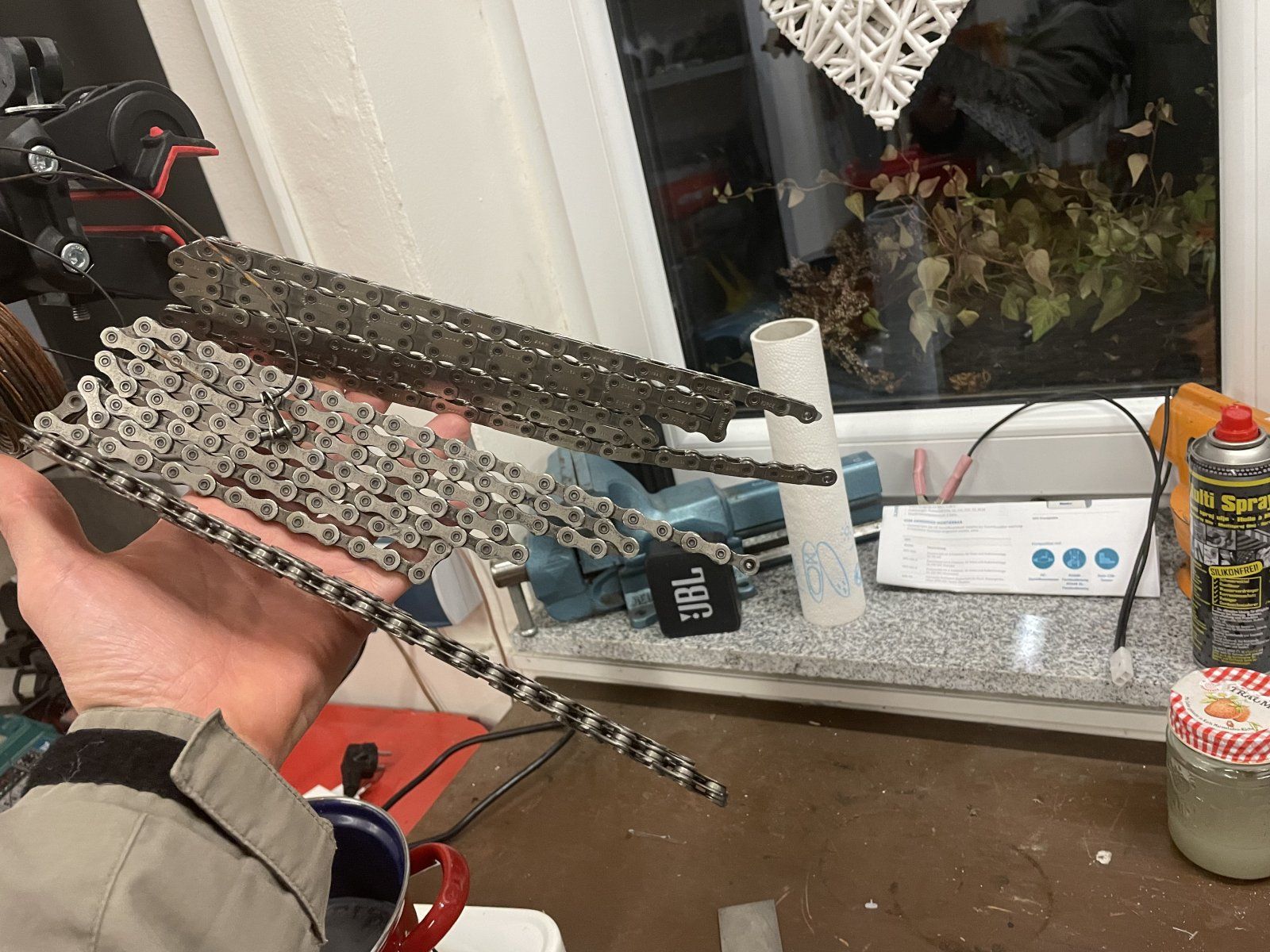

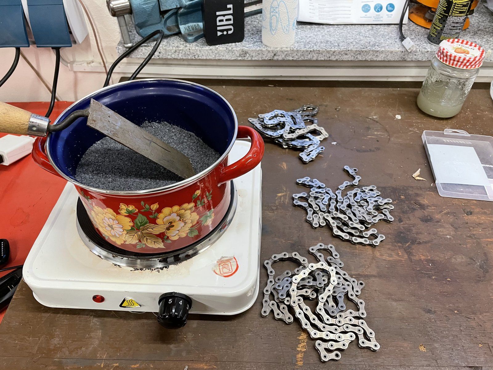

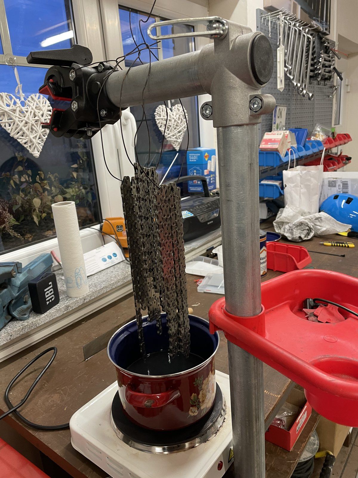

Immer wenn die 3. Kette runter muss, wird der Crockpot mit dem MSP angeschmissen und alle 3 Ketten behandelt. Vorm Abendessen angefangen mit auftauen, dann alle 10 Minuten die nächste Kette einlegen und bevor die 3. Kette durch ist, ist die erste bereits wieder montiert. Tätigkeitsaufwand ca. 15 Minuten, wenn man das Beoachten vom Wachsschmelzen mal nicht mit einrechnet :D. (Hilft aber bei der Entspannung)
Welcher Aufwand?
Nie mehr Kette ölen, keine Kettenblatttattoos, kein Kettenölschmodder auf dem Hinterrad, etc.
Rad putzen, einfach mit feuchtem Lappen abreiben fertig. In Summe spare ich Zeit.
