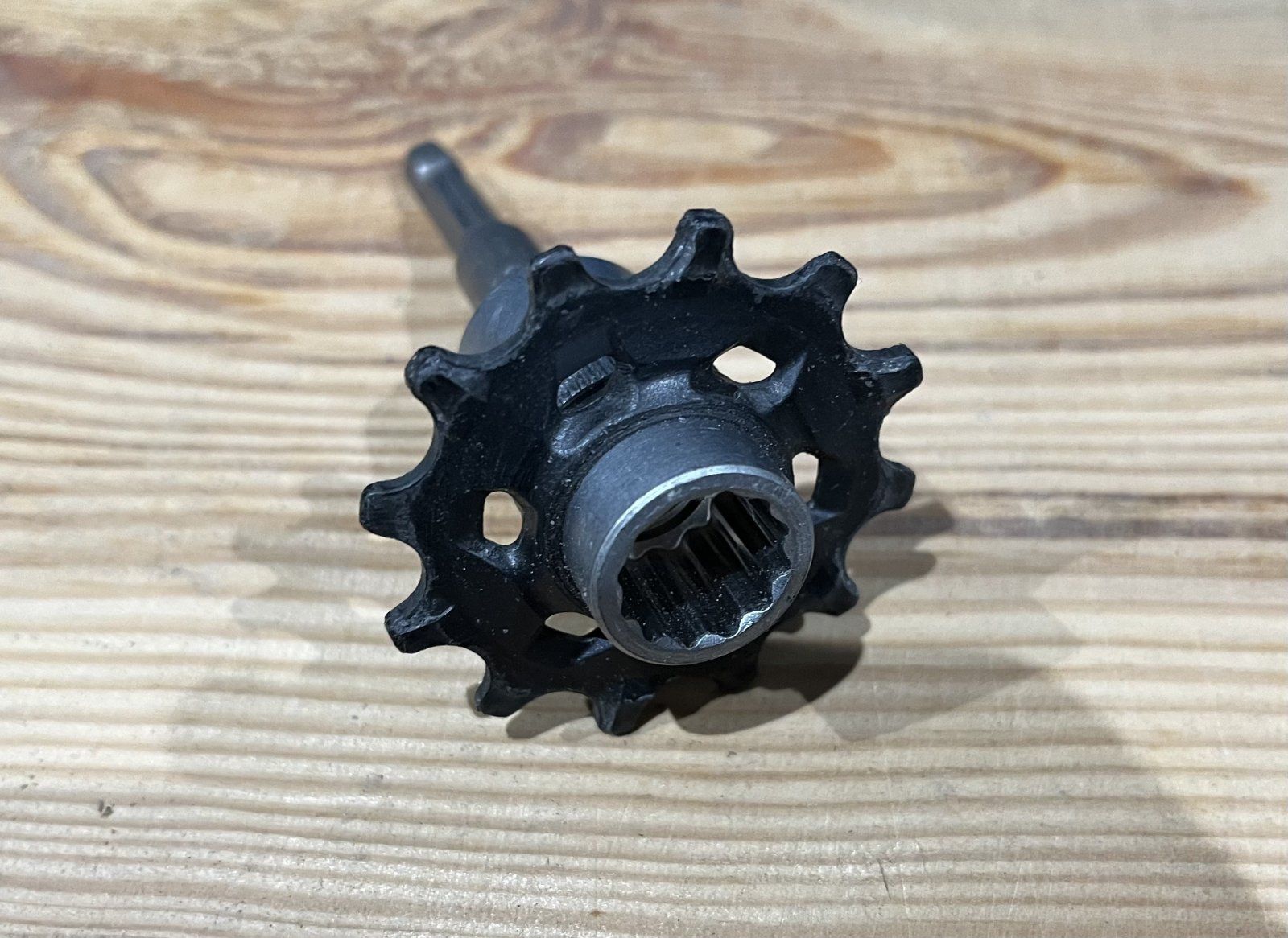

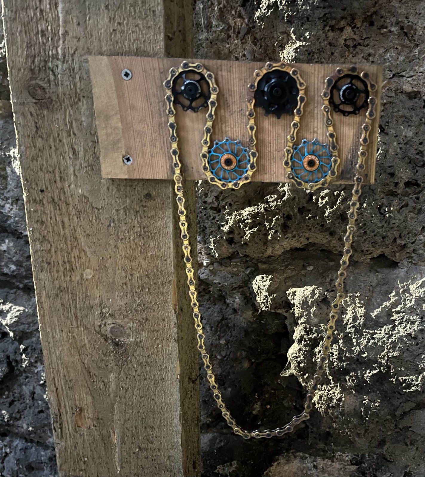

ich habe alte Schalträdchen zusammengesucht, bin auf 5 davon gekommen, diese in "W" Form auf Stück Holz geschraubt, recht eng beieinander. Ein weiteres Schalträdchen mit Narrow Wide Zähnen (aus Force 1 meine ich) genommen und Kugellager rausgepresst. Anschließend konnte ich den Rest des Rädchens auf 13er Nuss pressen. Brett wird irgendwo befestigt, Nuss mit Zahnrädchen auf Akkuschrauber, Kette durch "W" durchfädeln und los gehts ;)
Dauert 2-3 Minuten pro Kette und man kann mit einer Bürste auch noch zusätzlich das überflüßige Wachs außen abstreifen.
Anschließend müssen die Ketten nicht eingefahren werden und man kann diese sogar sofort auch indoor nutzen. Das war eigentlich der Grund für mich: meine Katze versucht sich regelmäßig an dem Rollenrad zu reiben auch an dem Kettenblatt 🤦‍♂️. Hier ist Wachs dem Öl haushoch überlegen :p
p.s. dafür schließe ich alle Ketten mit einem dedizierte alten Kettenschloss, um die Problematik des mehrfachen Schließens und Öffnens durch die Prozedur nicht zu verschärfen.
p.p.s. so sieht es dann aus:

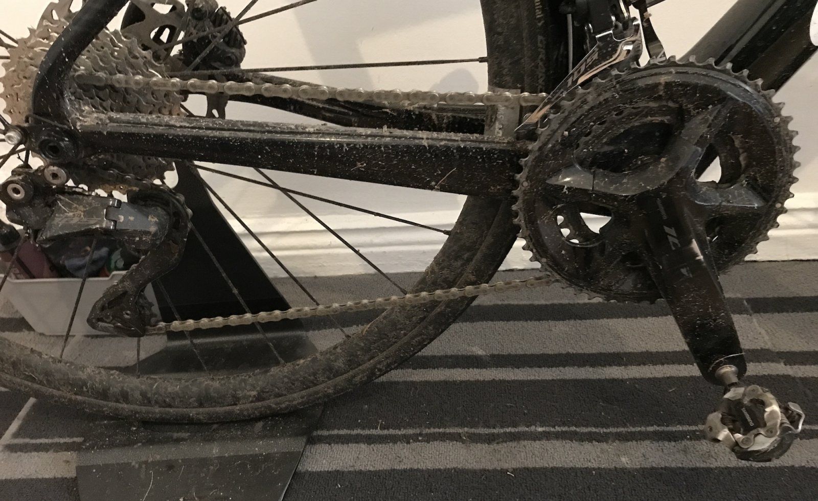

Habe gestern eine frisch heißgewachste Kette über nasse Straßen gefahren (ca. 100 km, kein Niederschlag von oben, aber viel Nässe, Schneematsch und Schmutz auf der Straßenoberfläche). Fuhr an sich ohne Probleme.
Daheim Kette kurz abgewischt – heute morgen war die Kette am Rad so steif wie frisch abgekühlt nach einer Heißwachsbehandlung.
Reine Spekulation - vielleicht hat sich ja ordentlich Streusalz da reingefressen?
Ja, das kann gut sein.
Wird wohl die nasskalte Mischung aus Salz, Schmutz und dem berüchtigten Brandenburger Bodensand gewesen sein.
Anders kann ich mir diese Ansammlung im Inneren der Kettenlaschen nicht erklären, das sah aus wie frisch archäologisch ausgegraben:
Ja, das sieht eher nach Salz aus. Bei Streusalz auf der Strasse spül ich die Kette beim Rückwärtsdrehen mit Wasser aus der Trinkflasche oder (zuhause) aus dem Wasserkocher, um das Salz rauszuspülen, dann abwischen und ein paar Tropfen Flüssigwachs drauf, dann rostet sich nix fest.
Damit enfernst Du aber auch viel Wachs.
….klar, aber Salz in der Kette ist schlimmer. Bei Heißem Wasser schmilzt das Wachs in der Kette auf und verteilt sich wieder. Wachs geht eher nur von aussen weg, es bleibt aber noch genug drauf. Und ich wachse ja kalt nach…..es funktioniert jedenfalls gut.

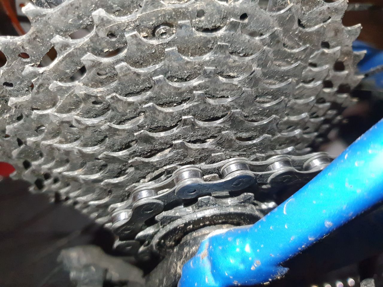

War erheblich besser, auch wenn's im Antrieb immer wieder mal geknirscht und geknackt hat.
Gestern war ich mit einem geölten Rad unterwegs. Bei dem Dreckswetter spült es eben alles Mögliche in die Kette und das macht Geräusche. Da hilft halt nur ein tiefes Schutzblech vorne und manche Wege vermeiden.
Mein Schutzblech am Hinterrad geht vorne auch nicht ganz runter, da tropft immer was auf die Kette. Bin gestern auf nasser Straße gefahren und weil ich grad den Überblick verloren habe, wie lange das letzte Mal wachsen schon her ist, ist es jetzt passiert: Ich bin die letzten 4 km mit quietschender Kette gefahren ... War bisschen peinlich :/ Zuhause natürlich vergessen, sie durch einen Lappen zu ziehen, sodass Schmutz und Feuchtigkeit über Nacht dran geblieben sind.
Tja, trotz billiger KMC X11 Kette und wie gesagt null Schmierung/Schutz rein gar kein Rost! Fürs Foto habe ich sie dann aber doch durchs Mikrofasertuch gezogen.
