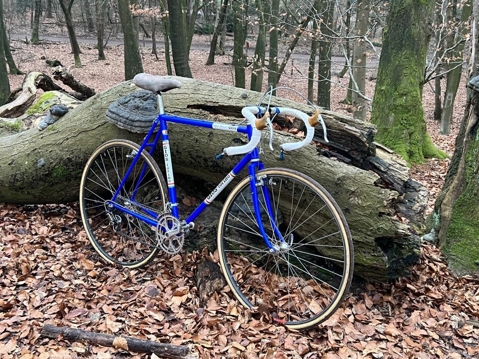

Eigenlich kaum. Eine 10er Grupoe führen durchs Gelände mit vielen technischen Passagen und dabei auch noch Fotos machen, ist für mich zu kompliziert. Für die Mitfahrer war’s wahrscheinlich schwierig genug bei der Gruppe zu bleiben.
Es konnten sogar 4 sein, aber 2 Fahrer hatten sich wegen Verletzung bwz. Operation abgemeldet.
Weiter natürlich die obligatorische Alan, Gazelle und Superia und etwas seltenere Master (by Wim Hommes) und Sirocco (by Jac van der Klundert) Crosser.

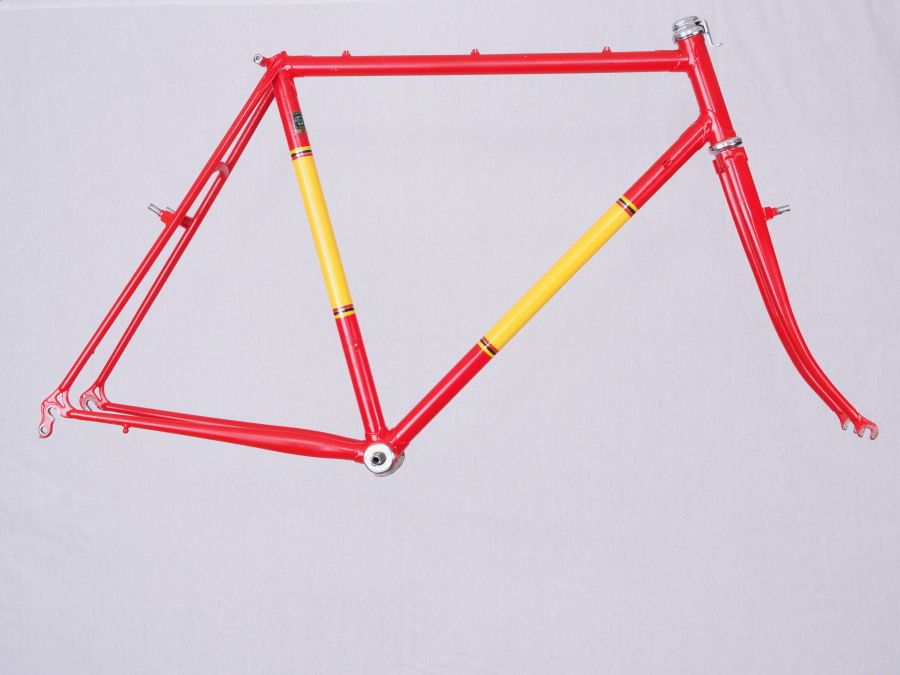

So. Seit letzter Woche habe ich diesen tollen Rahmen aus Frankreich.
Leider habe ich noch keine Erfahrungswerte beim Aufbau von einem Cyclo Crosser.
Wenn ich mich nächsten Herbst damit im Schlamm suhlen möchte, sollte ich jetzt anfangen, Teile dafür zusammen zu suchen.
Schaltungstechnisch hatte ich an Shimano 600 (7fach SIS) gedacht (mit Lenkerendschaltern).
Bremsen von Dia Compe (980) liegen schon bereit.
Für die Laufräder hätte ich Mavic Naben da (sind die geeignet?). Aber: Welche Felgen? Durch den Gravel-Boom gibt es mittlerweile auch gute Clincher Reifen für so ein Projekt. Oder doch lieber klassisch mit Schlauchreifen?
Mit dem Spidel Innenlager wäre natürlich eine Stronglight Kurbel angesagt. Oder lieber auf was japanisches Wechseln? SR Kurbel oder Shimano XT auf zwei Kettenblätter umgebaut? Und welche Übersetzung? 50/38?
Beim Rest (Lenker, Vorbau, Sattelstütze) hätte ich auf SR gesetzt.
Was wären Eure Erfahrungen/Anregungen/Tipps?

In der "klassischen" Zeit fuhr man "Quer" ausschließlich mit Schlauchreifen (keine "Durchschlagsgefahr").
Mavic-Naben kann man selbstverständlich nehmen.
Die Übersetzung (und somit welchen Kurbelsatz) kommt auf Deine Kraft an.
In der Regel fuhr man vorne auch nur mit einem Blatt (und zwei Schutzringen links und rechts).
Lenkerendschalter auf jeden Fall, Shimano 600 ist o.k.
Wird dann eben ein Teile-Mischmasch (stört Dich aber wohl nicht).
P.S. Übrigens ein sehr schöner Rahmen. :daumen:

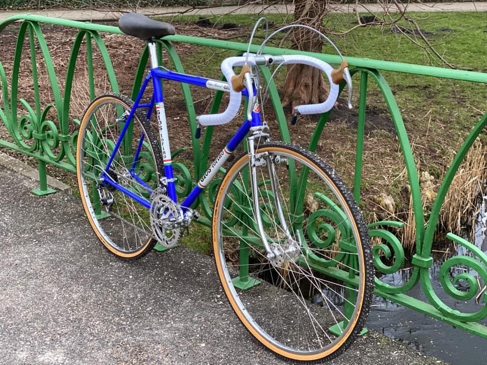

Ist das echt so mit dem einen Blatt vorne? Ich kenn auch Lenkerendschalthebel nur paarweise.
Hat mal jemand ein Foto von einfach mit den beiden Schutzringen? Hab ich, zumindest bewusst, noch nie gesehen.
Ich dachte, das eine Blatt wäre (abgesehen von der Bahn, klar) erst im Zuge des neuen Gravelbooms erst richtig rausgekommen.
Klar, hier z.B., mein Ricus Muller:
ricus_muller-1080-2154-jpg.703926
ricus_muller-1080-2127-jpg.703934
Übersetzung: 44 Z. vorn, hinten 6fach 14–25, jetzt 28, vielleicht gehe ich vorn noch auf 42 (144er LK, Ofmega))
