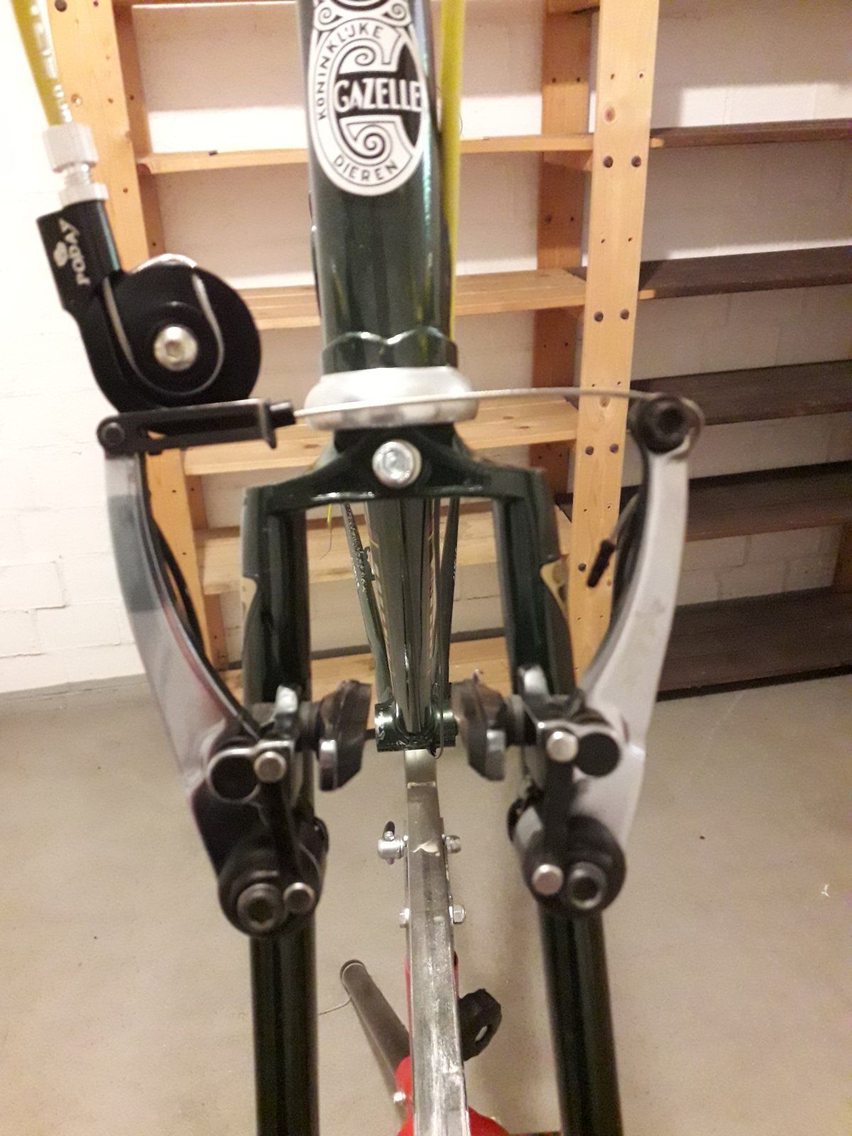

Bei den Bremsen musste ich ein bißchen schummeln: Die Canti-Sockel an der Gabel stehen zu eng für Tektros mit MTB-Cartridge-Bremsschuhen. Mit normalen Rennbremsschuhen geht's gerade so - und das immerhin ohne Gabelstottern.
interessanter Ansatz, auf den bin ich noch gar nicht gekommen. Hatte bei mir die inneren Adapterscheiben weggelassen, damit der Bremskörper ganz am Bremsarm anliegt.
Wie ist das Bremsverhalten? Direkt und griffig oder eher matschig und undefiniert?
Direkt ja, aber (noch) nicht allzu zupackend. Ich habe die Beläge vor dem Einbau mit der Raspel grob angepasst, aber die müssen sich noch ein bißchen einschleifen, bevor sie ganz auf der Felge anliegen. Ich vermute, dann sollte die Bremskraft zumindest befriedigend sein.
Übrigens: Wunderschöne Schlamm-Gazelle!
Anschleifen musste ich die Beläge nicht, dafür hatte ich dem Bremszangenarm im Verstellbereich unten an der inneren Kante eine kleine Feilung verpasst, damit der Bolzen mehr horizontal auf die Felge trifft. Grad ein Mü weggefeilt, aber hat doch ganz gut was gebracht.
Mittlerweile hat sich der Belag eingebremst und die Bremsleistung ist ziemlich gut, jedoch nicht super.

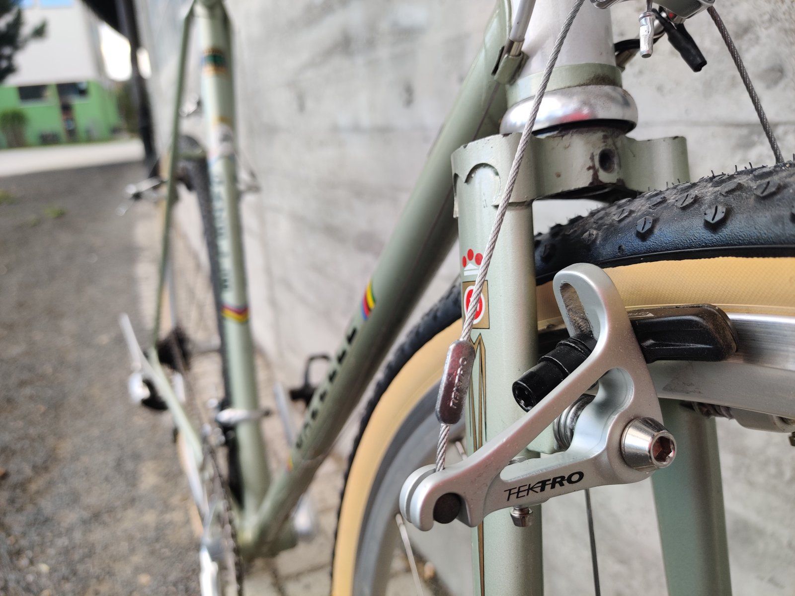

Tektro hat offenbar die Produktion der CR 720 eingestellt. Ein wirklich netter und kompetenter, seit Jahrzehnten auf Cyclocross spezialisierter Händler, der die Dinger vermutlich zu Tausenden verkauft/verbaut hat, hat mir kürzlich erzählt, dass die inzwischen nicht mehr bestellbar sind. Einige Online-Shops haben sie noch als lieferbar gelistet, aber das scheinen nur noch Restbestände zu sein. Vielleicht lieber noch mal einen Satz beiseite legen, man weiß ja nie...
Das denke ich auch. Insofern wären sie beispielsweise für Guylaine-Räder eher nix. Wie sieht es bei den engen Gazellen aus?
Diese Adapter würde ich gerne mal von hinten sehen. Wie stützen die sich am Rahmen ab? Wie sind die also gegen Verdrehen gesichert?
