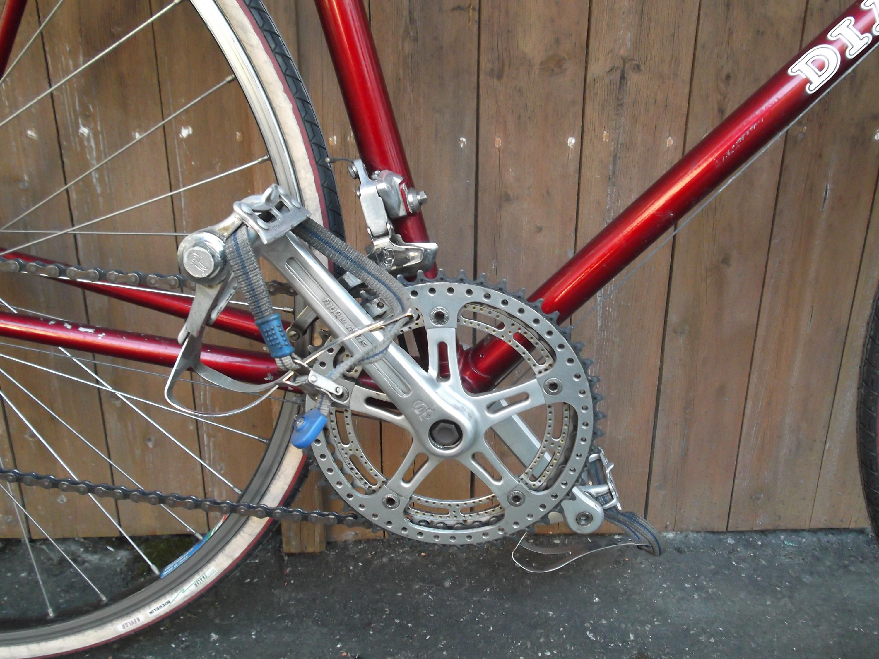

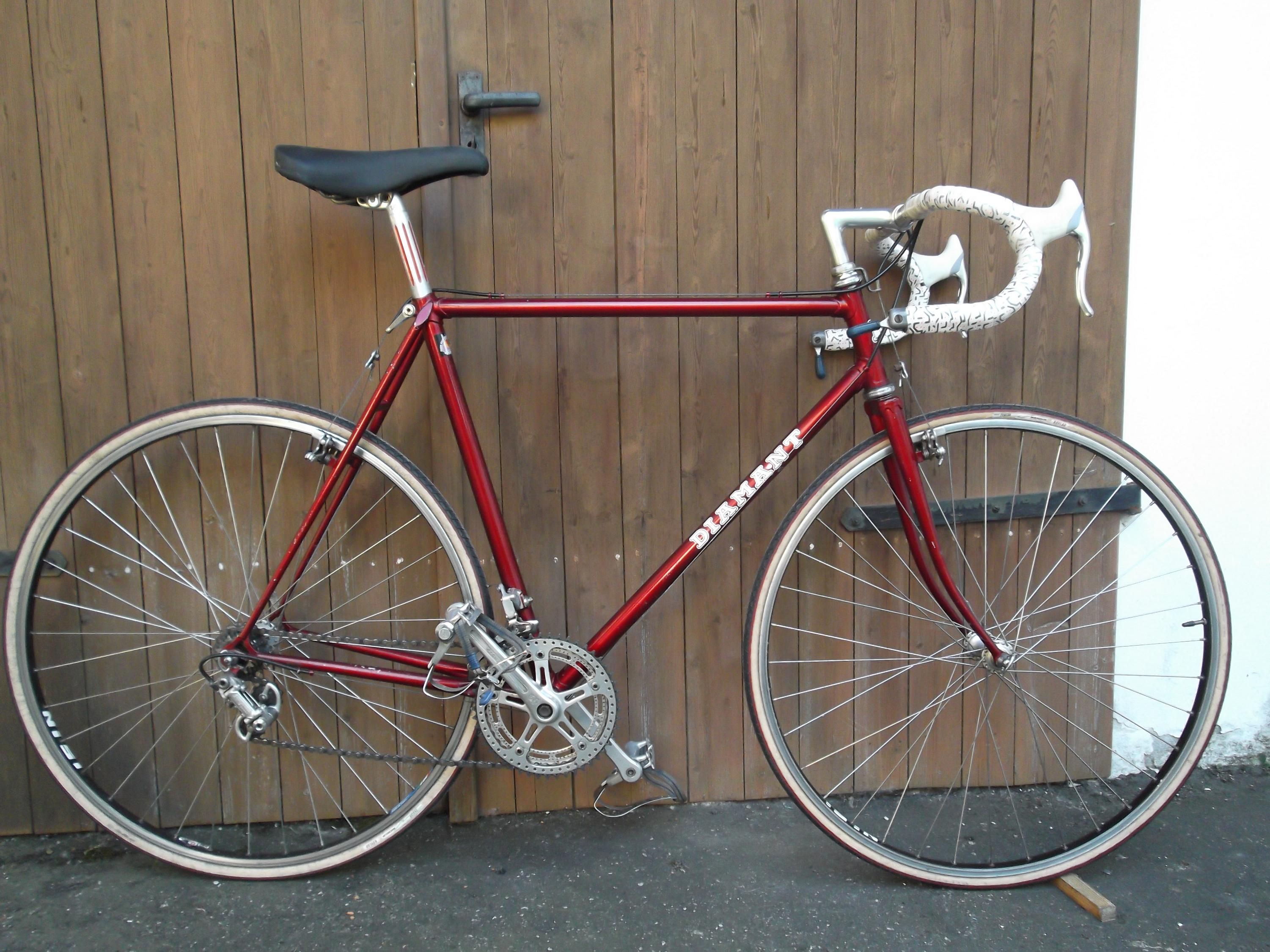

Hab hier auch noch ein schönes Exemplar
Ein belgisches Diamant
Aktuell im Straßentrim aber auf jeden Fall genug Platz für dicke Reifen.
Schöne Ausstattung mit Nisi Felgen ,Campa Naben und Schaltung Mavac Bremsen und diese Kurbel ;)
Bin unschlüssig was Ich damit mache,leider 3 cm zu klein:(
