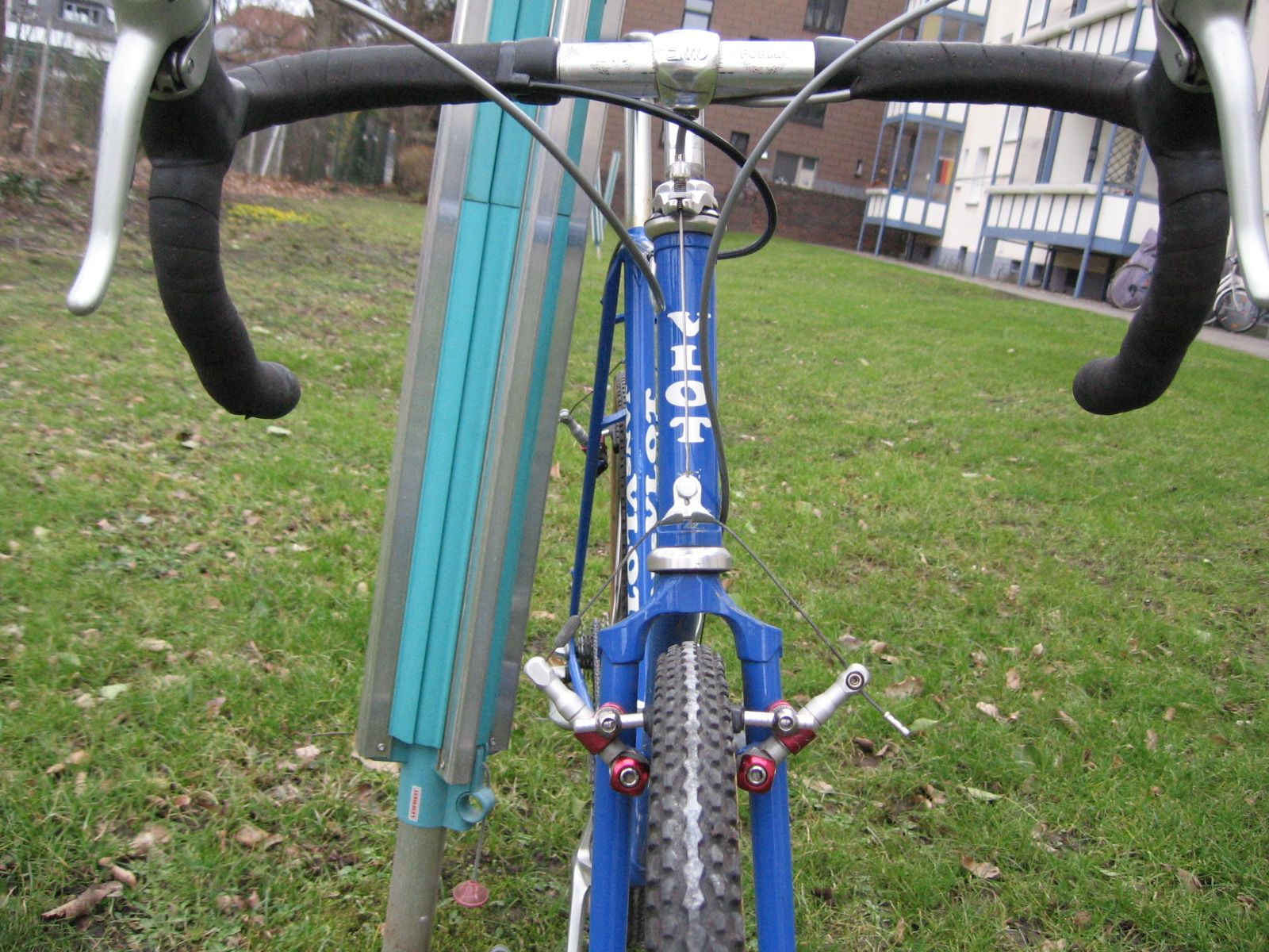

Dann möchte ich meinen Crosser auch mal zeigen.

Du wirst an den Bremsen mehr Freude haben, wenn Du den Querzug ne ganze Ecke kürzer hältst, nach dem Foto möchte ich schätzen, das der "Yoke" oder Querzugträger ca. 2,5 bis 3 cm tiefer sitzen sollte. Dann hast Du in etwa einen rechten Winkel zwischen Querzug und Bremsarm.
Das ganze Rad muß mal etwas Zuwendung bekommen: Bremsen, Reifen, Kettenblätter ( z.Z. 52/46) und die HR Achse ist krumm. Ich habe das Rad Anfang des Jahres gekauft, ich bin aber noch nicht dazu gekommen.:rolleyes:
