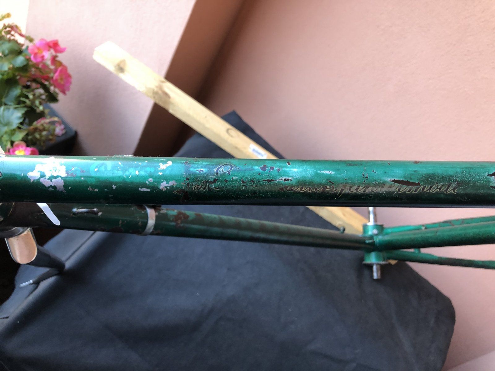

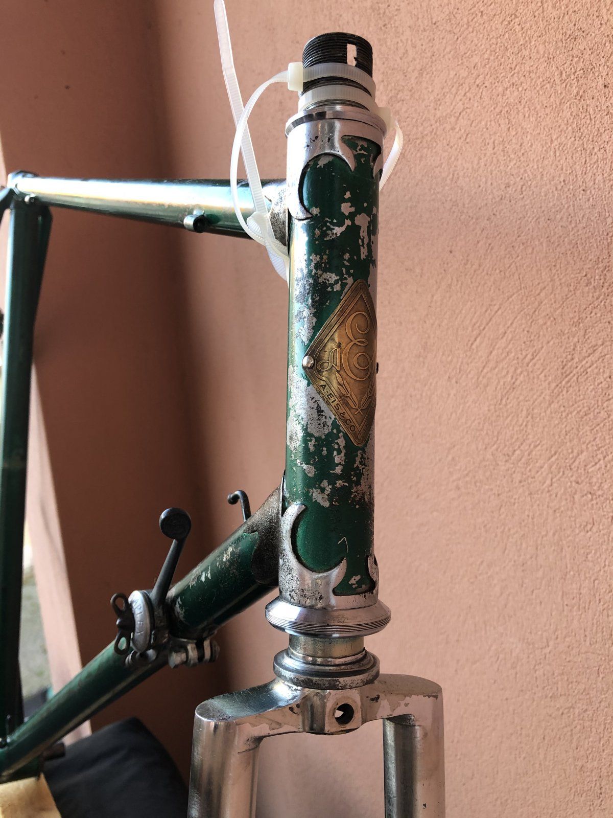

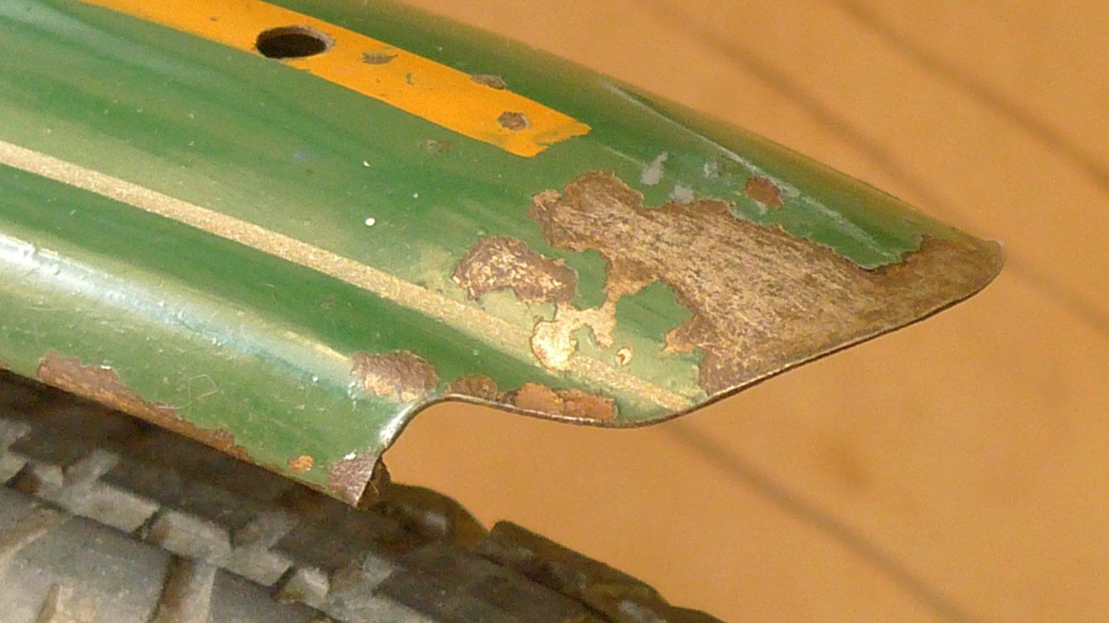

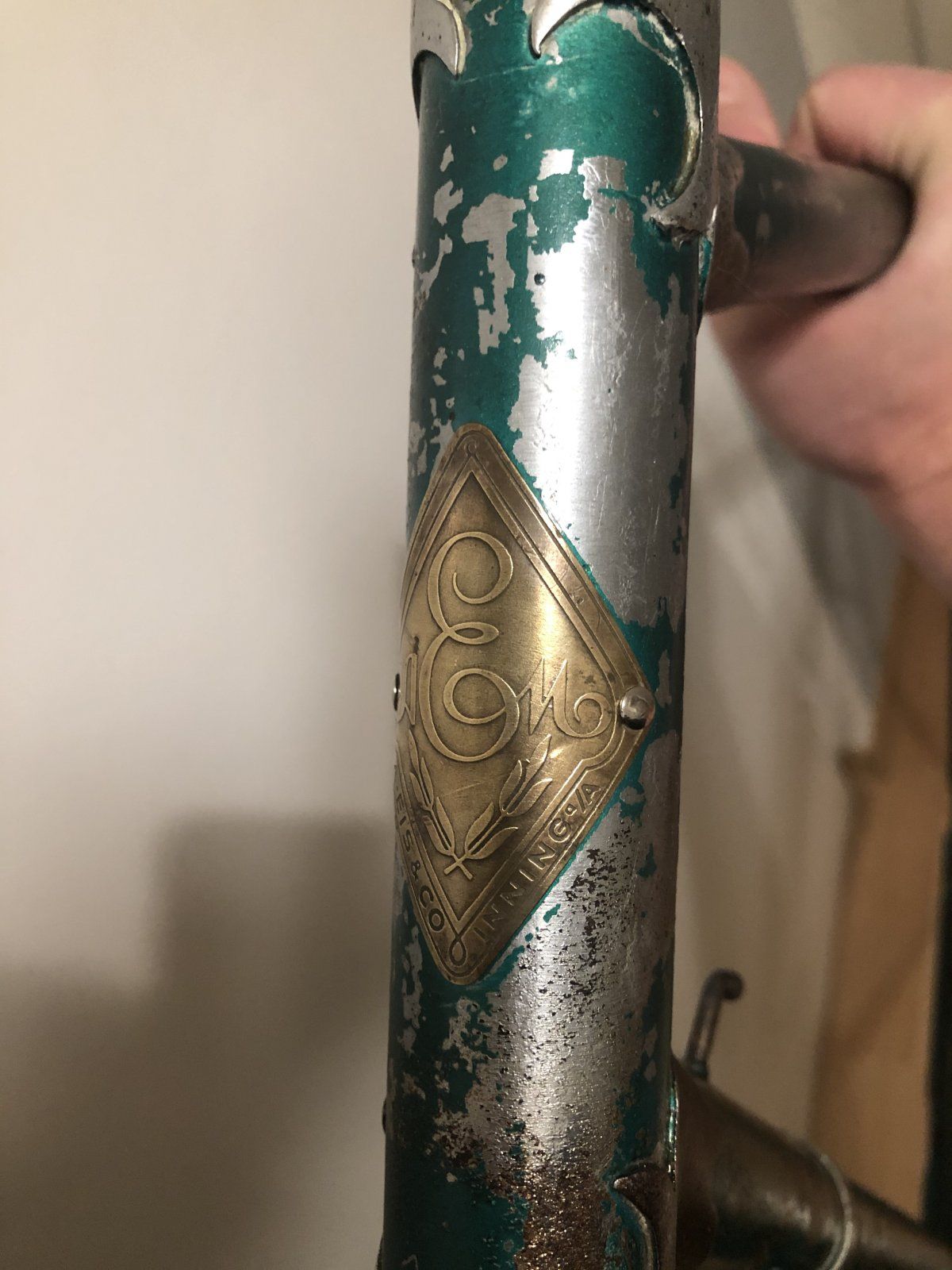

Es scheint mir ersteres der Fall zu sein. Die Stellen mit gut erhaltenem Lack sehen sehr nach Lasur aus! Also in dem Sinne haste ja deinen Roten korrekt lackiert.
falls sich mal ein Splitterchen von der Farbe löst würde mich interessieren ob das von hinten silbern ist oder, mit einer Pinzette gegens Licht gehalten, durchscheinend

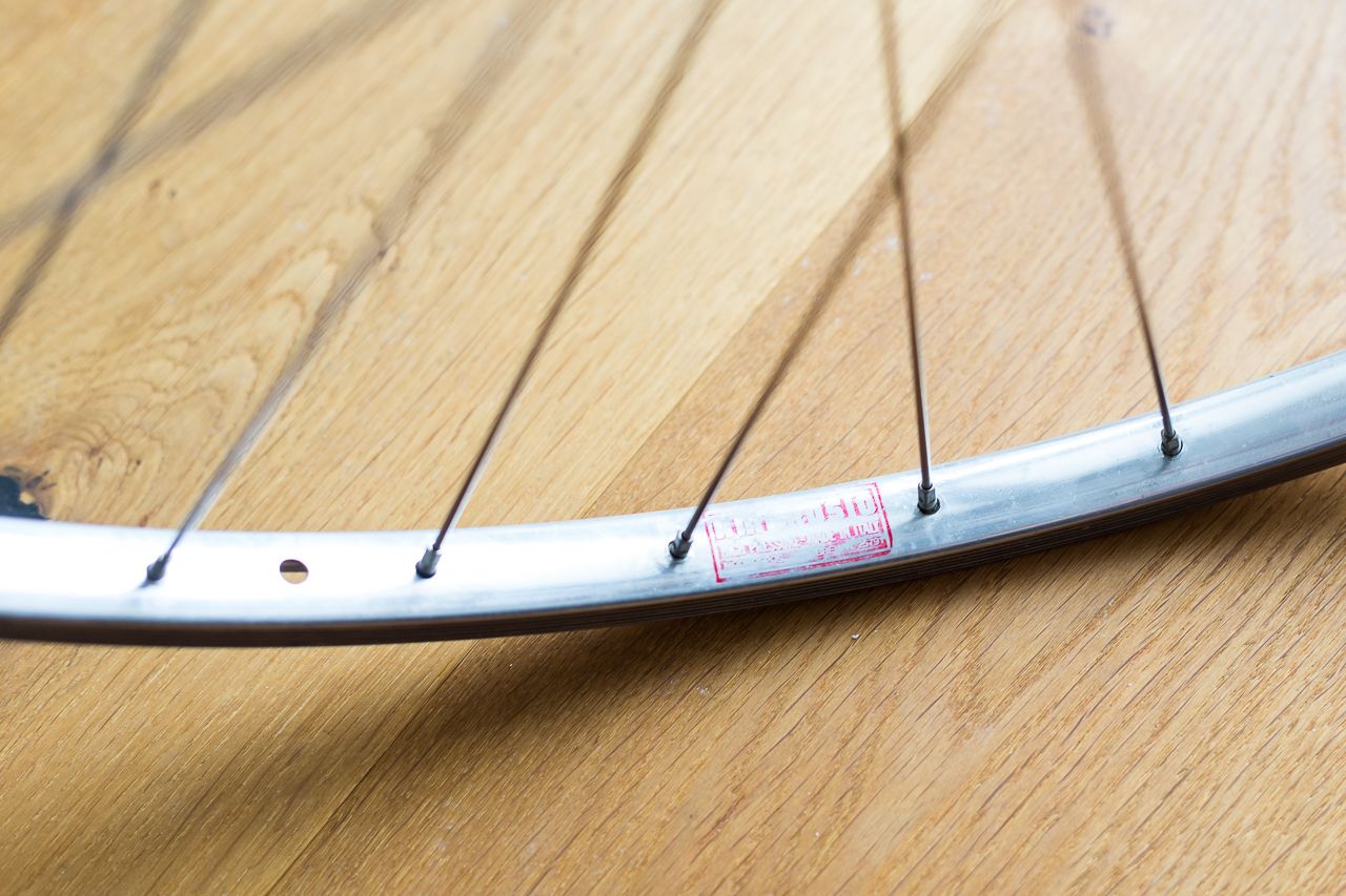

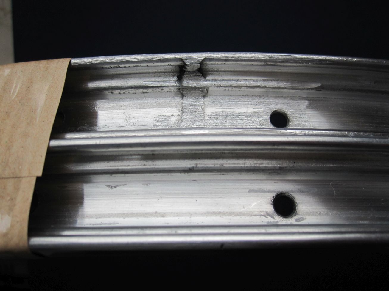

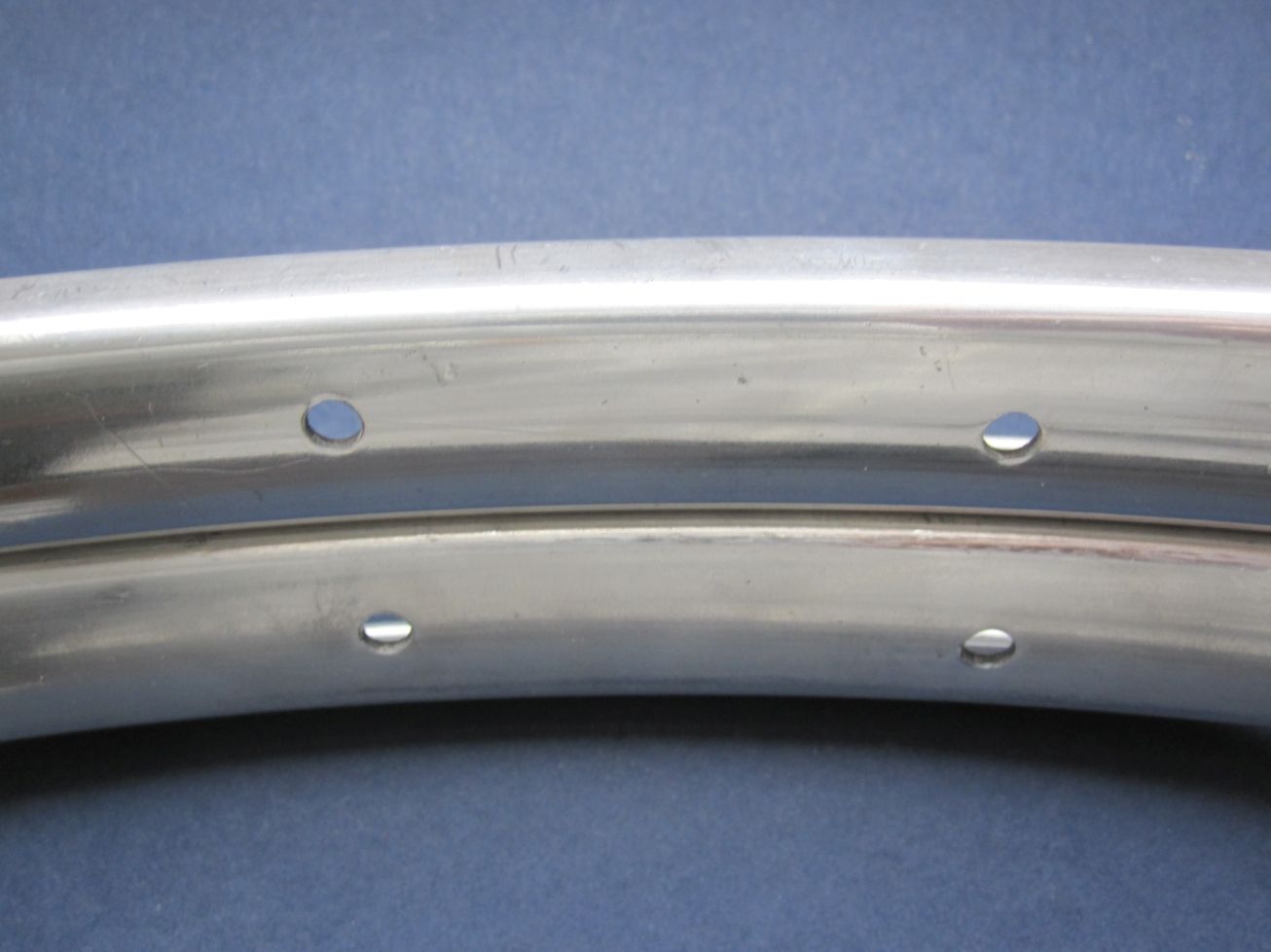

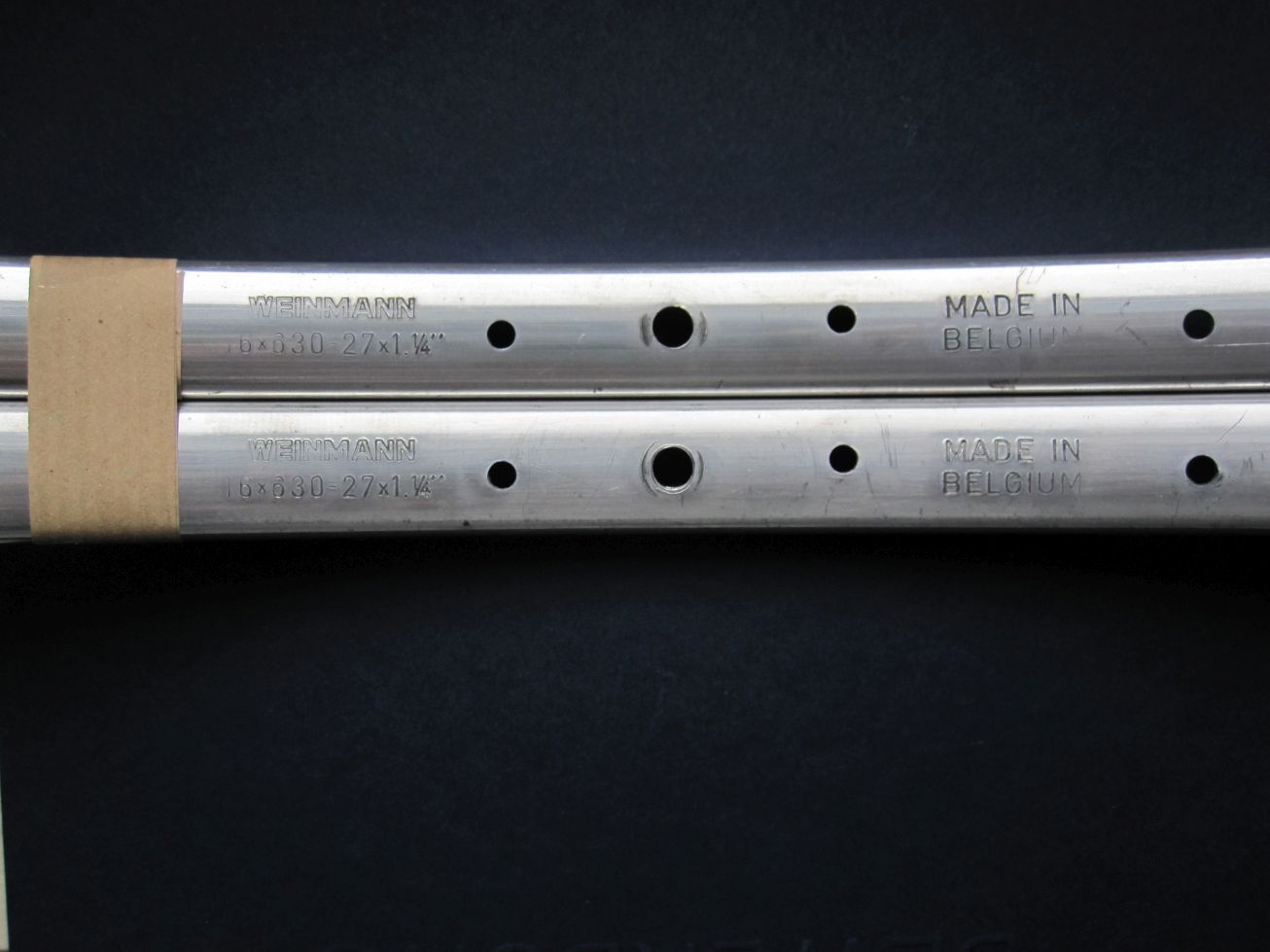

Ich würde mich an Deiner Stelle nach flach bauenden Drahtreifen-Aluminium Felgen umschauen, die es z. B. von Altenburger, Weinmann und Rigida gab. Originale Flachboden-Drahtreifenfelgen aus den 1950er Jahren in gutem Zustand sind heute nicht mehr so leicht (... und erst recht nicht preiswert ...) zu bekommen, insofern wäre es aus meiner Sicht völlig o.k., spätere Exemplare zu verwenden, die sich optisch gar nicht so sehr von den früheren Exemplaren unterscheiden - nur die Hersteller-Schriftzüge bzw. -Label sehen dann meistens schon anders aus. Solche Felgen gab es bis in die frühen 1980er hinein in weitgehend unveränderter Form.
Ich hebe solche flach bauenden Felgen immer auf, wenn ich Laufräder aus den 1970er/frühen 1980er Jahren schlachte - hier mal nur als Beispiel zur Orientierung ein Satz 27"-Felgen (die würden für Dein Rad nicht passen):

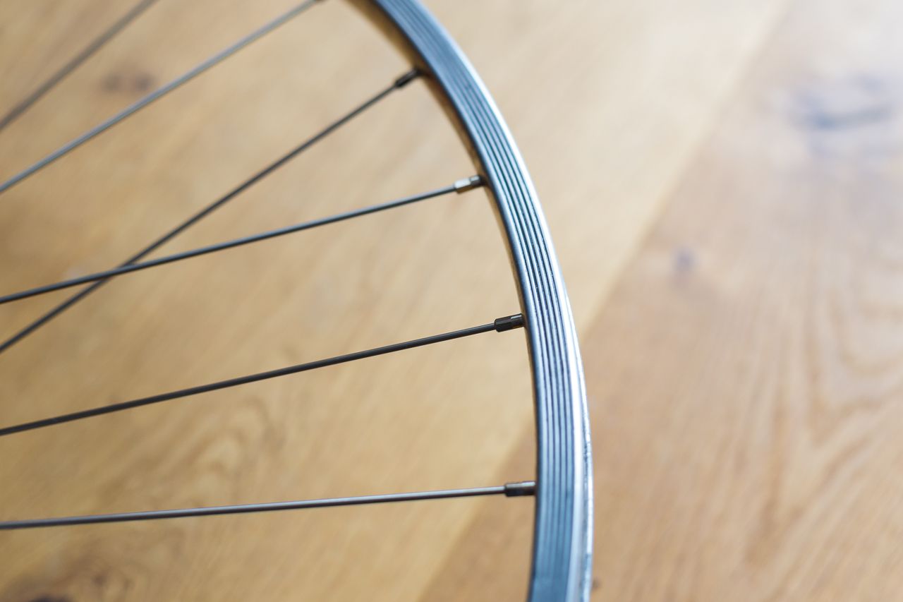

Ein Ambrosio-Felgensatz mit schmalem Profil aus den frühen 1980er Jahren mit gerillten Flanken, die es in den 1950er Jahren in vergleichbarer Form auch von Altenburger gab, steht bei mir übrigens gerade zur Entsorgung an - den würde ich gegen Porto abgeben. Hier Bilder noch vom kompletten Laufradsatz:
Diese Felgen müsstest Du eigentlich 1:1 gegen die jetzt verbauten Rigida-Stahlfelgen tauschen (lassen) können - dann hättest Du aus meiner Sicht einen zumindest optisch passenden und funktional besseren Laufradsatz (den Du natürlich später jederzeit gegen einen zeitgenössischen Laufradsatz tauschen könntest) - und würdest mit den schönen Atom-Naben aus den 1970er Jahren ja sogar auch einen Teil der authentischen Geschichte des Rades bewahren, was ich persönlich reizvoll finde.

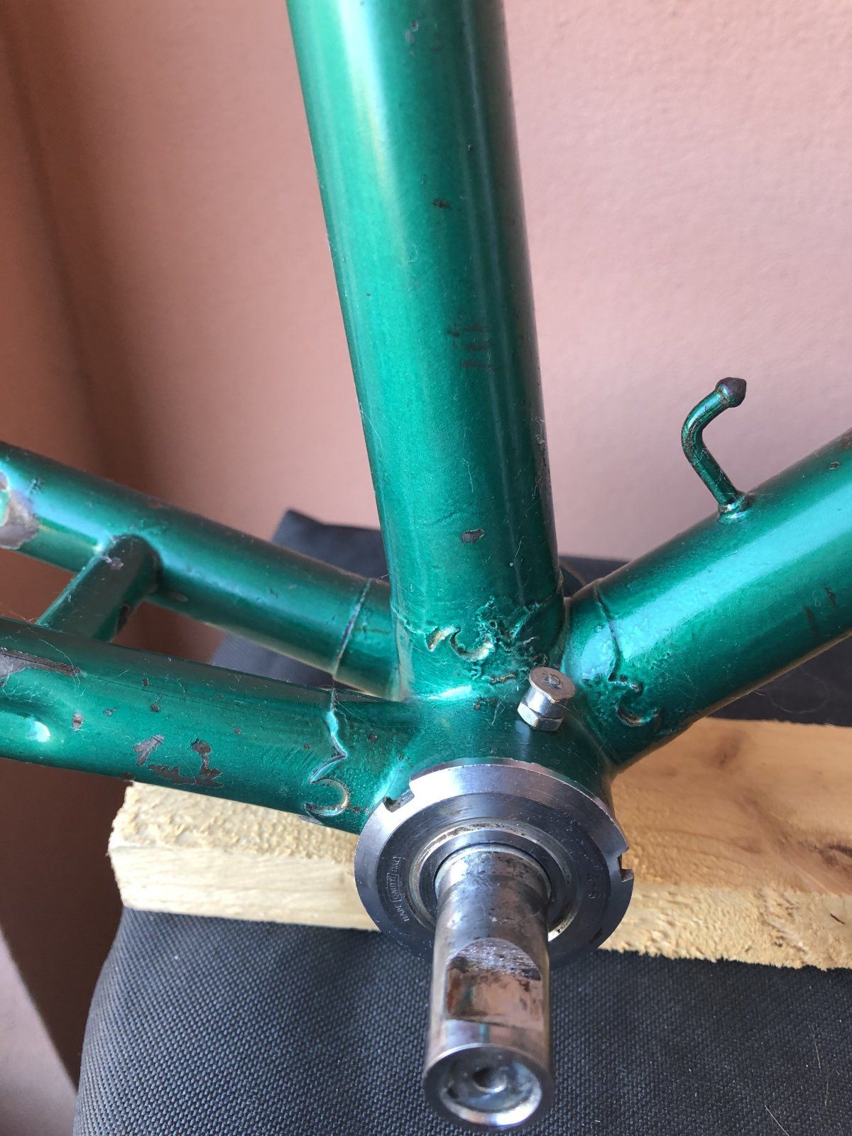

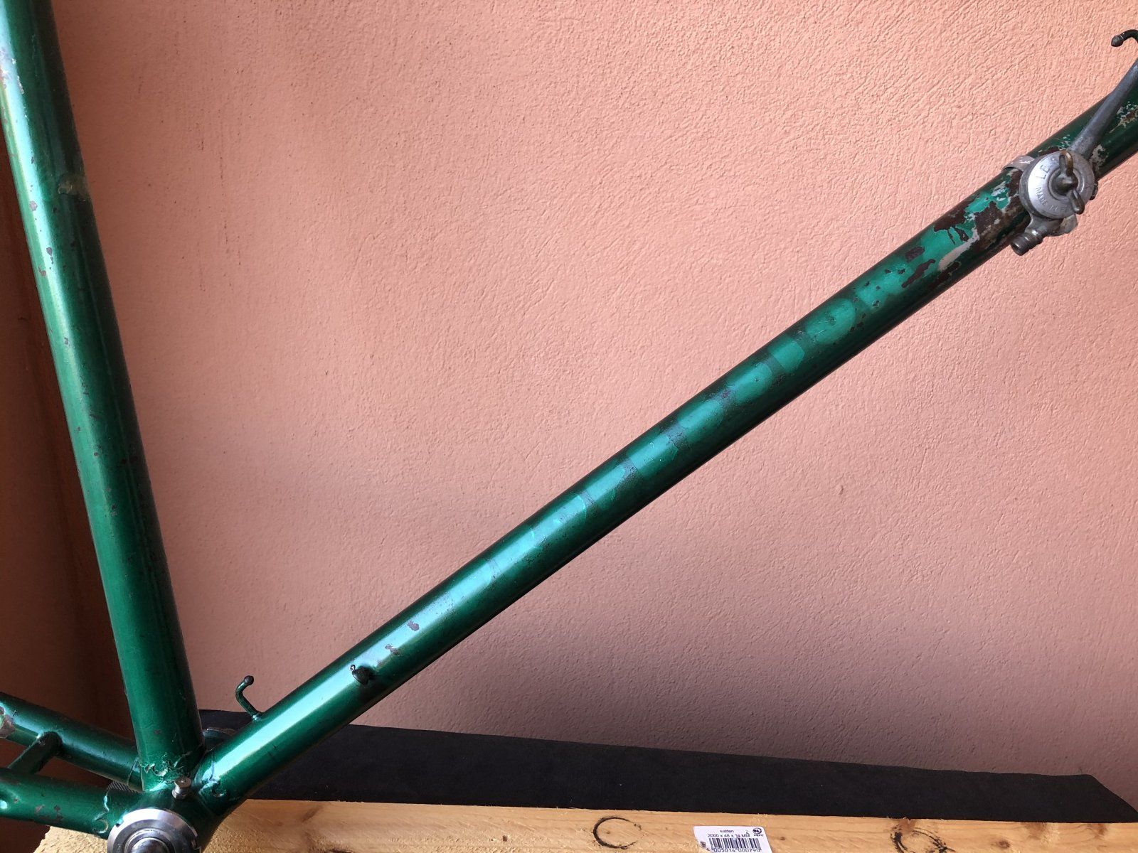

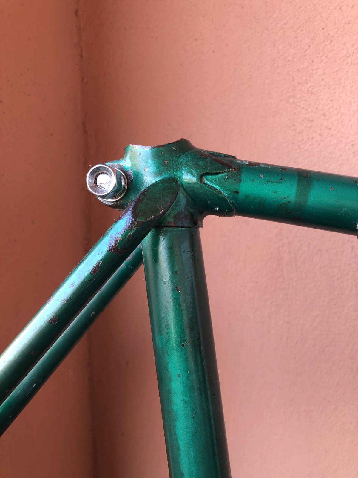

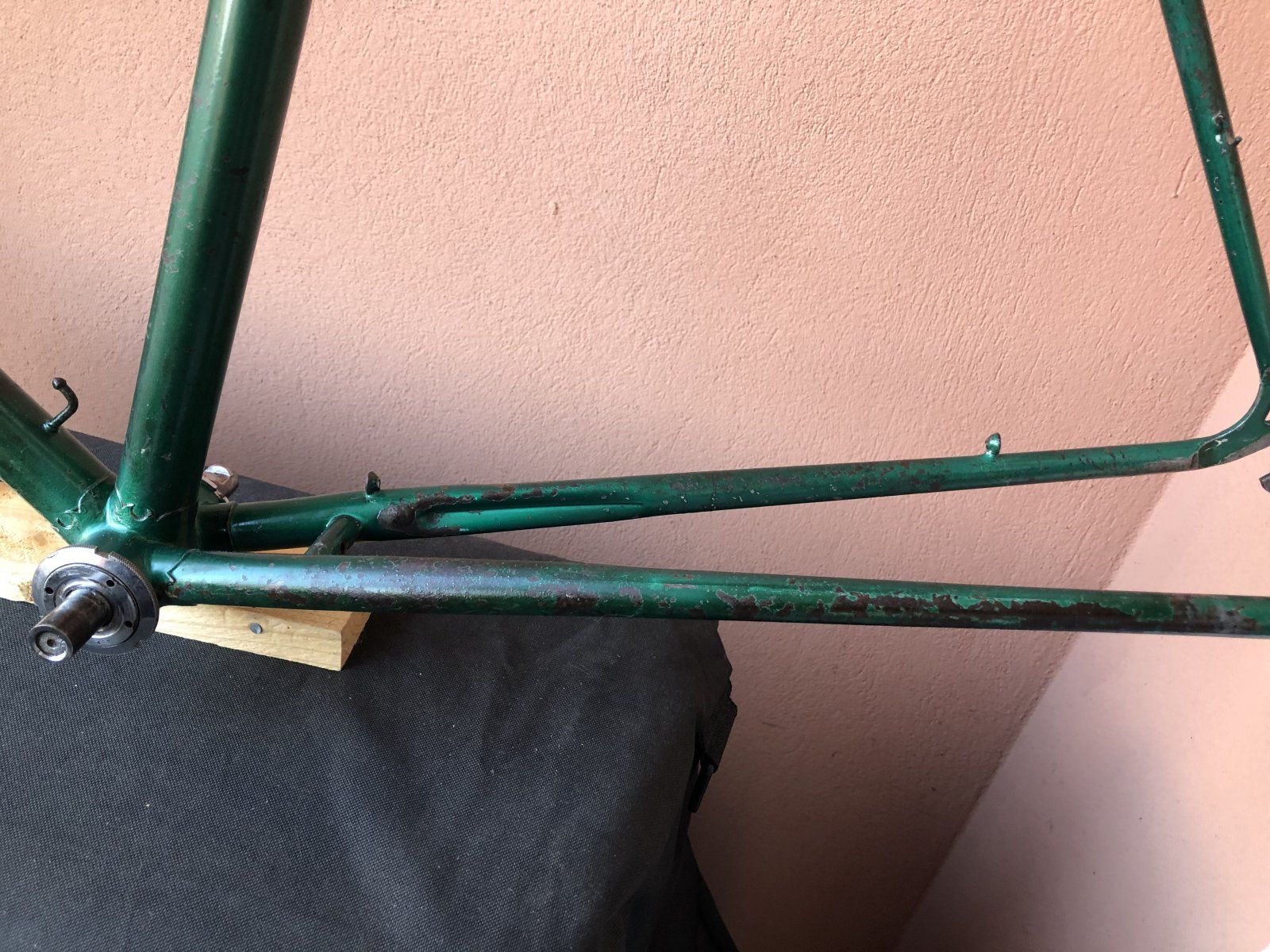

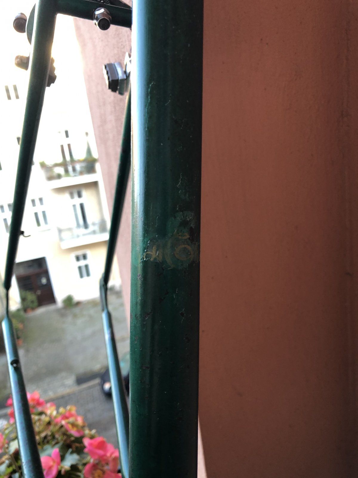

hast Du eine Erklärung für die streifenweise Fleckigkeit am OR, könnten da zusätzliche Decals oder Sticker die den Lack geschont haben dran gewesen sein ?

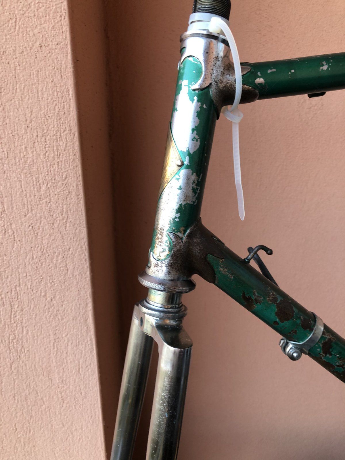

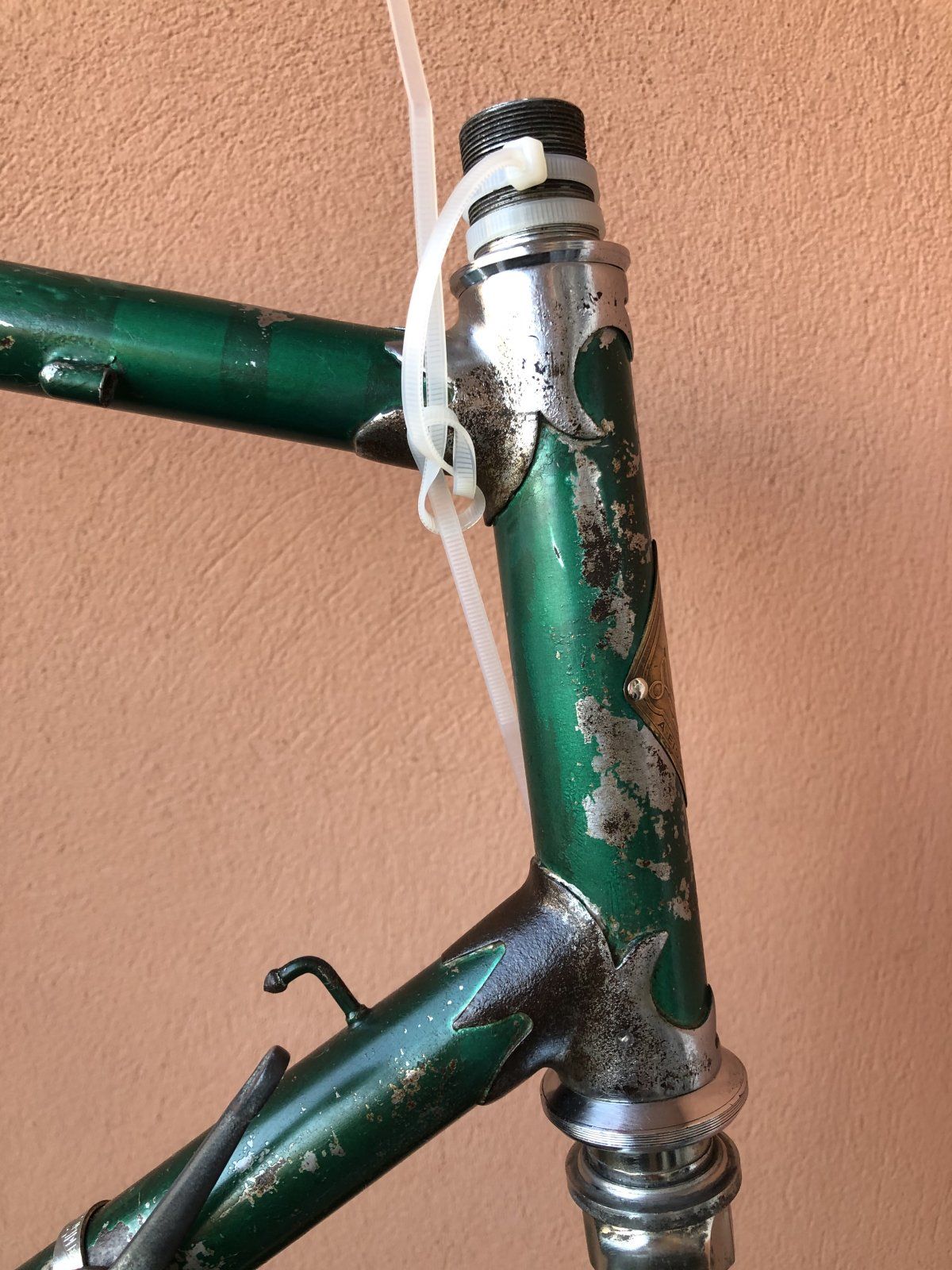

Ich persönlich würde dem schwarzen Flugrost noch etwas mehr zu Leibe rücken , wie hier am DIXI. Ich nehme dafür ausrangierte Zahnarztschaber, geht aber auch mit kleinen angeschärften Schraubenziehern sehr gut.
SirFaust
Ich persönlich würde dem schwarzen Flugrost noch etwas mehr zu Leibe rücken , wie hier am DIXI. Ich nehme dafür ausrangierte Zahnarztschaber, geht aber auch mit kleinen angeschärften Schraubenziehern sehr gut. Anhang anzeigen 874115Anhang anzeigen 874163
ich hatte da schon einiges runtergekratzt aber da ich letztlich alles mit Owatrol eingestrichen habe - dunkelt das extrem nach. An den Muffen vorn habe ich ewig gesessen, letztlich auch mit 0er Stahlwolle aber mehr kann ich nicht rausholen.
zum Oberrohr ich denke da muss mal Klebeband oder iwas drumgewickelt worden sein anders erklären kann ichs nicht.
Mein Lieblings-Arbeitsmittel für solche (und viele andere) Arbeiten sind ausrangierte (gerade) Teppichmesserklingen, mit denen man sowohl großflächig, als auch gut in Ecken und Winkeln arbeiten kann.
Bei tieferen Rostnarben braucht es dann zusätzlich noch z. B. Glasfaserradierer o. ä.
Du meinst diese Trapeze ? die sind halt auf die Dauer etwas unhandlich und schneiden in die Finger ein. Ich habe da lieber was das wie ein Bleistift zu halten ist. Glasfaserradierer klingt gut; wo kriegt man sowas? Beschädigt der auch noch vorhandene Lackreste ?
Ein Glasradierer ist ziemlich aggressiv, also hart, wenn er nur minimal rausgedreht wird. Zur Rostentfernung gut geeignet. Aber unbrdingt Staubschutz tragen, die Fasern konsumieren sich schnell und fliegen dann zusammen mit dem Abrieb durch die Luft.
Gut - Masken hab icch vorrätig 🤬 Wie blank kriegt man damit eine rostige Stelle wie sie durch Kratzer oder Hauer an real alten Rahmen normalerweise häufig vorkommen ? Ich bin immer bemüht, ieden kleinen O-LachSplitter zu erhalten und den rauen , dunkelbraunen Belag in allen Ecken der lackfreien Stelle abzuschaben. Mühselig, aber der Rahmen wirkt dann wesentlich cleaner; Ziel ist es mit einem weissen Handtuch an ieder Stelle so fest als möglich rubbeln zu können, ohne daß daran irgend welch Flecken entstehen. Natürlich nur bei besonderen Rädern wie dem vom FAUST oder dem DIXI & Co

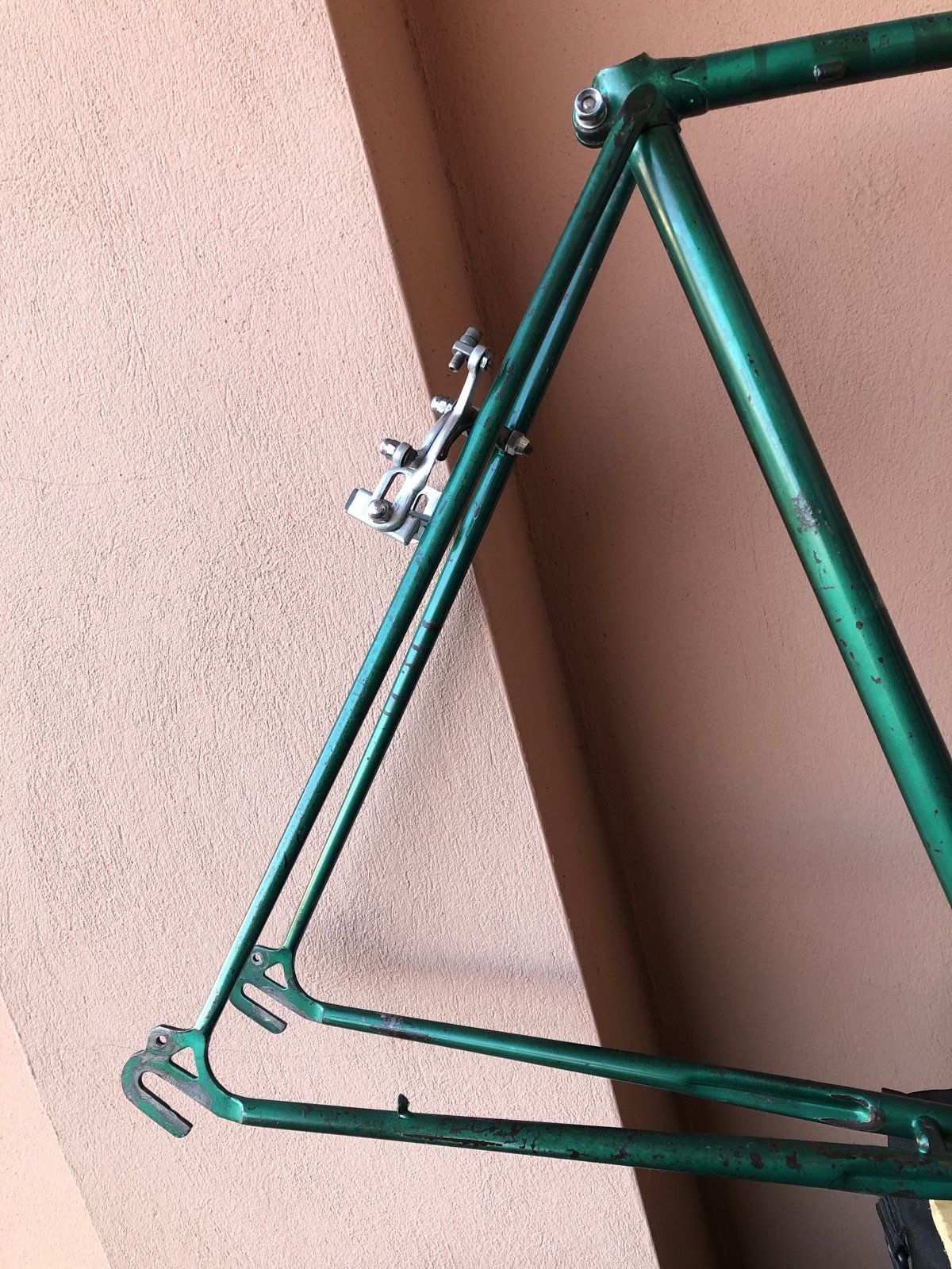

Wir haben ja auch nur einen Katalog als Quelle, oder gibt es mehr? Die Räder wurden ja ein paar Jahre produziert. Eventuell sogar nach Aufrag oder wenn man an die Nachkriegsjahre denk nur mit dem, was gerade da war.

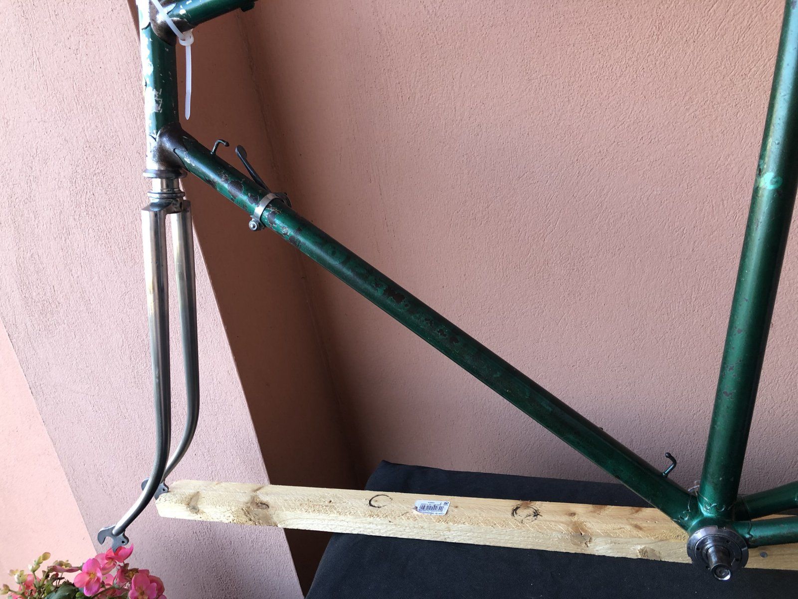

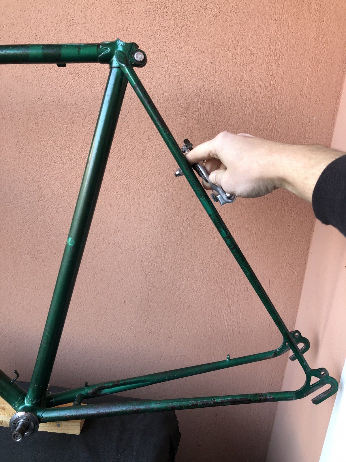

Meine Sattelstütze ist 25,5mm, aber die Schelle sieht stark gequetscht aus... Gibt es eine Möglicheit den originalen Radius heraus zu finden? (Foto anbei)

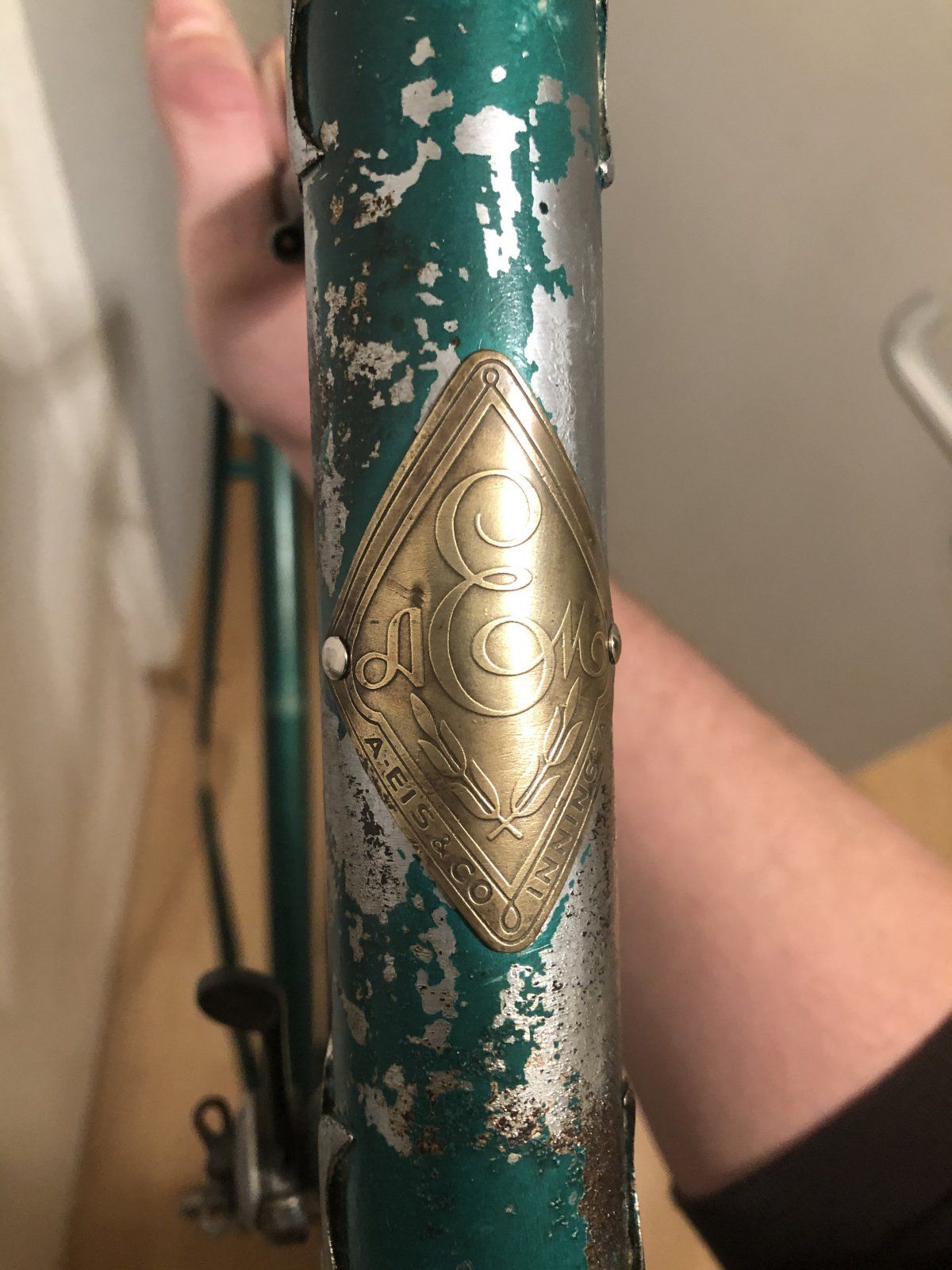

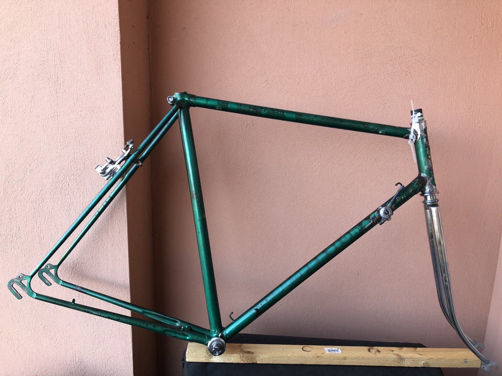

Lange „versauerte“ der AEM Professional Modell Paris Rahmen auf kleinanzeigen, bis ich mal wieder darüber gestolpert bin.
Super! Der war immer in meiner Merkliste, aber das Projekt eine Nummer zu groß für mich. Bin gespannt!
Im Detail sieht die Farbe genu so aus wie meine. Ich werde meine Lackdosen bestimmt nicht aufbrauchen, sag bescheid, wenn ich dir sie weiterschicken soll. Etwas weiter vorne habe ich ein Foto mit den Lackkarten gemacht. Werd sie im Januar mischen lassen. Eventuell gib es doch die ein oder ander kleien Lackreparatur an deinem Rahmen;-)
Super interessant, vielen dank für die Einschätzung und die Tipps!! Die Felgen nehme ich gerne, freue mich sehr! Ich schreibe dir gerade eine PN.
auf dem schmalen Flyer hat Meister Eis sicher nur das wesentlichste zusammengestellt. Es wird auch noch ein 26" Tourenrad erwähnt . Der User @knutson22 hat da einen sehr interessanten Rahmen im Keller hängen der auf dem Emblem »Adolf Eis München« (statt … … Inning) hat, also möglicherweise das einzige mir bekannte Vorkriegsrad von AEM. Wahrscheinlich hat A.E. sein Programm auch der technischen Entwicklung angepasst . Vllt war an Deinem Rad mal die Renntorpedo verbaut . Die wurde auch bei frühen Rennen gefahren.
25,5mm gibts nicht; entweder 25,4 oder 25,6 . Prüfen lässt sich das am besten indem man die richtige reinsteckt,
Der Rahmen könnte ursprünglich aber auch für eine 25,8 mm-Stahlsattelkerze ausgelegt gewesen sein - so arg, wie die Sattelstützenklemmung auf dem Foto zusammengewürgt ist, könnte ich mir das in diesem Fall zumindest vorstellen.
@michilechner : Ich würde nach dem Ausbau der jetzigen Sattelstütze mal SEHR vorsichtig die Sattelstützenklemmung mit einem gut passenden und nicht schartigen Schraubenzieher (noch besser ist ein flacher Karosseriemeißel (CV luftgehärtet) - so ein Dings macht sich sowieso gut im Haushalt ... ;) ) aufweiten - wohlgemerkt nur von der Rückseite her, nicht von oben -, und es zunächst mit einer 26,6er Stütze probieren.
Wenn sich diese dann SEHR vorsichtig tiefer hinein"jackeln" lässt, ohne dabei das Rohr aufzuweiten, und am Ende offenkundig mit Spiel im Sitzrohr steckt (bzw. hineinfallen möchte), dann dürfte eine 25,8er Stütze in Frage kommen.
Und man kann das tatsächliche Maß auch wirklich nur mit maßhaltigen (!) Stützen gut ermitteln, wie pumpgun schon richtig schrieb - das Messen bringt bei offenkundig verformten Sitzrohren in der Regel kein brauchbares Ergebnis. Außerdem mag eine Stütze vielleicht im oberen Bereich passen, aber nach ein paar Zentimetern nicht mehr - auch das lässt sich in der Regel nur mit einer maßhaltigen Stütze ermitteln.
Ich betone diesen Punkt der Maßhaltigkeit so deutlich, weil verchromte Stahl-Sattelkerzen in der Regel nicht maßhaltig sind - sie haben oft eine Aufwölbung am unteren Ende, und außerdem im Bereich der Rohr-Schweißnaht einen unregelmäßigen Querschnitt.

Danke fürs Angebot mit der Farbe aber nachlacken gerade hier verschlimmbessert alles. Hier heissts „all in or nothing“ Neulack oder eben so lassen - ich entschied mich für letzteres.
Zur Stütze, also die Klemmung ist ja total zugewürgt - würde mich nicht wundern wenn hier letztlich was mit 26,x herauskommt. 26,4 könnte Durifort Rohrsatz sein, den ich auch schon mit 26,2 in den Händen hatte.
Normalerweise sollte bei festen Verschrauben der Stütze mindestens ein Spalt in ähnlicher Grösse wie unterhalb der Sattelklemmmuffe zu sehen sein.
