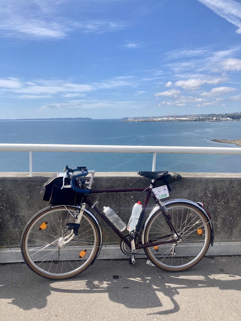

Zum Hintergrund: Hiermit bin ich PBP 2023 gefahren. 650Bx42 Rene Herse Babyschühchen in Endurance-Version. Sondelux-basierte Lichtanlage und Backup/Zusatz-Akkubeleuchtung. Gewicht will ich lieber nicht so genau wissen.
Das Rad hat Spaß gemacht und ich fand es witzig, diese traditionsreiche Veranstaltung halbwegs "in style" zu fahren. Außerdem ist sowas ein "Conversation Starter": Du hast direkt Kontakt zu den anderen Freaks auf 650b sowie eine Art Oldtimer-Bonus bei den Leuten auf modernem Gerät. Mindestens zweimal haben mich schnellere Gruppen ein Stückchen eingeladen, und das einzige, was ich dafür tun musste, war ein klassisch angehauchtes (nicht einmal echt altes) Rad zu fahren. Zuschauer und Helfer freuen sich auch, einem fiel sogar tatsächlich der dezente Tricolore-Look auf… das dunkelblaue
Lenkerband zum gegebenen weinrot/elfenbein war natürlich Absicht.
Ob es jetzt die ideale Wahl war, die ich auch weiter empfehlen würde (gerade als langsamerer Fahrer), da habe ich aber meine Zweifel. Here's why:

Und das wäre wohl der finale Grund, wieso ich an der 650b-Geschichte für PBP (!) zweifle und der mir erst auf der Fahrt nach Paris so richtig in den Sinn kam. Ich hab dann vor dem Start mit zwei 650B-Fahrern gesprochen, ob die wissen, wie es mit Schläuchen unterwegs aussieht. Wusste keiner. Einer fuhr tubeless und verließ sich drauf, der andere war Finne und ganz erstaunt, dass ich in Deutschland gelegentlich Platten habe – in Finnland gibt's wohl Getränke im Außerhausverkauf nur in Dosen.
Ich bin jedenfalls etwas ängstlich geworden: Die grüne Satteltasche ist da ausschließlich, um drei Ersatzschläuche zu transportieren (und am Ende ungeöffnet wieder in Rambouillet angekommen
). Ich hab an den Kontrollen nicht gefragt, aber jedenfalls in der Auslage der Reparaturshops habe ich kein 650B-Material gesehen.
Und da reden wir noch gar nicht von kaputten Mänteln oder Laufrad-Defekten. Einen Mantelflicken hatte ich dabei, aber wie weit der einen bringen würde – keine Ahnung.
Am Ende ist das Gras beim Nachbarn vermutlich immer grüner. Wäre halt spannend, wie es z.B. mit 32mm (womöglich tubeless), ein paar Kilo weniger Gewicht und windschnittigerer Gepäckverteilung aussehen würde. Mal sehen, vielleicht probiere ich das 2027 ja mal aus.
