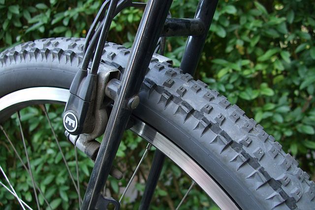

Ich habe die Race King in 2.2 gewählt, erst als normale Faltreifen bestellt (18,90), dann gewogen, für fett befunden, noch mal gegoogelt und dann wieder eingeschickt. Stattdessen ist es der Race King in der Race Sport Version geworden (27,90 oder so), "gute" Gummimischung und über 100g leichter. Ein paar Tage vorher habe ich noch gesagt "niemals werde ich über 50 Euro für einen Satz MTB-Pellen ausgeben", aber dann das übliche: Angst, durch schlechtes Material und Geiz an der falschen Stelle schlechter unterwegs zu sein als man könnte ;) Supersonic habe ich mich nicht getraut GTdanni.
Bei der Montage habe ich gemerkt, dass ich zwar nach einigen Überlegungen wohl einen guten Reifen gekauft habe, aber das noch nicht weit genug gedacht war. Erstens sind die Reifen so fett, dass ich die aufgepumpt nicht an der HS22 bzw. den Cantisockeln vorbei kriege. Zweitens habe ich eine 17c Felge hinten und 16c vorne, da muss der Reifen um nicht zu verrutschen mit mehr Druck gefahren werden, als bei breiten Felgen. Na immerhin, am Rahmen schleift so gerade nix:
Aber wehe das Hinterrad kriegt einen kleinen Seitenschlag, der verschlimmert sich über den fetten Reifen so weit, dass dann wieder irgendwo der Mantel an der Bremse schleift. Ich bin die letzten zwei Tage meine HS22 ohne Brakebooster gefahren ;)
Bevor es richtig auf Tour ging habe ich 3 Tage mit dem Druck experimentiert und bin bei etwa 2,5 bar gelandet. Die ersten zwei Tage bin ich unter 2 bar gefahren, da durfte ich aber nach jeder Runde den gewanderten Mantel wieder neu ausrichten. Auf regelmäßiges Luft ablassen und Mantel neu ausrichten, mit Klebstoff experimentieren :)D) und Angst vor abreißenden Ventilen konnte ich verzichten, das war eh schon aufregend genug.

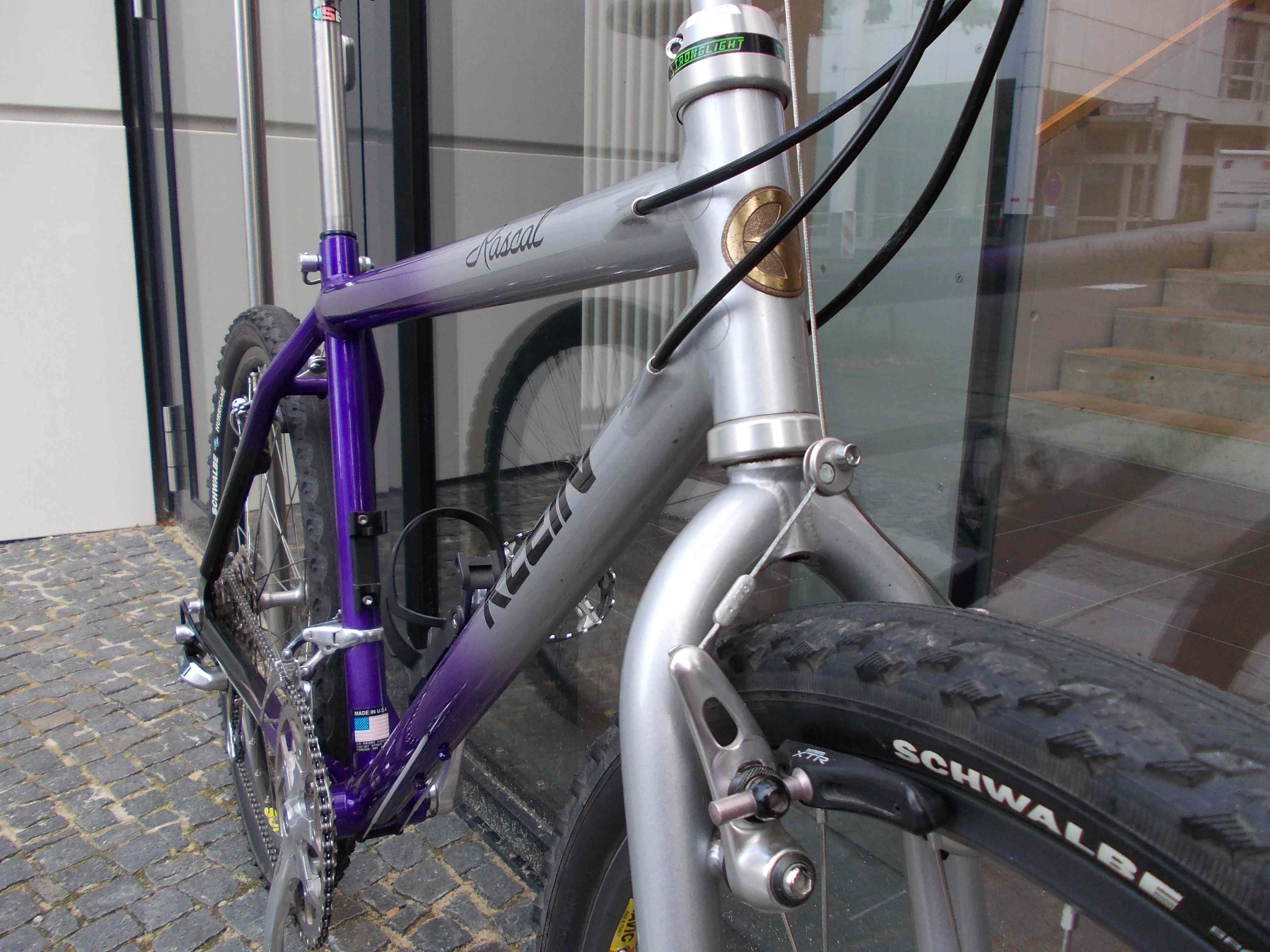

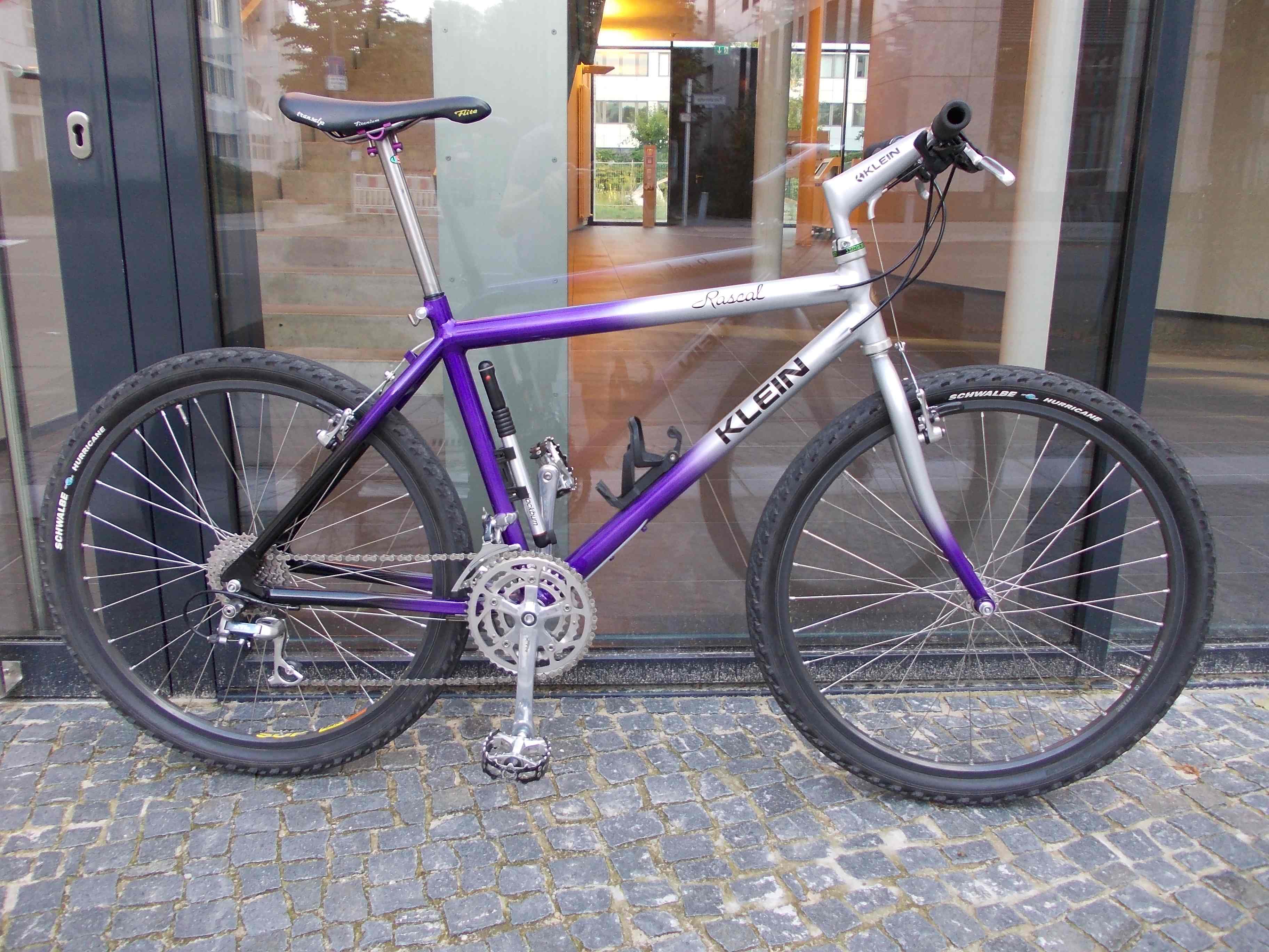

meine Gurke habe ich ja schon ein paar Mal gezeigt:
