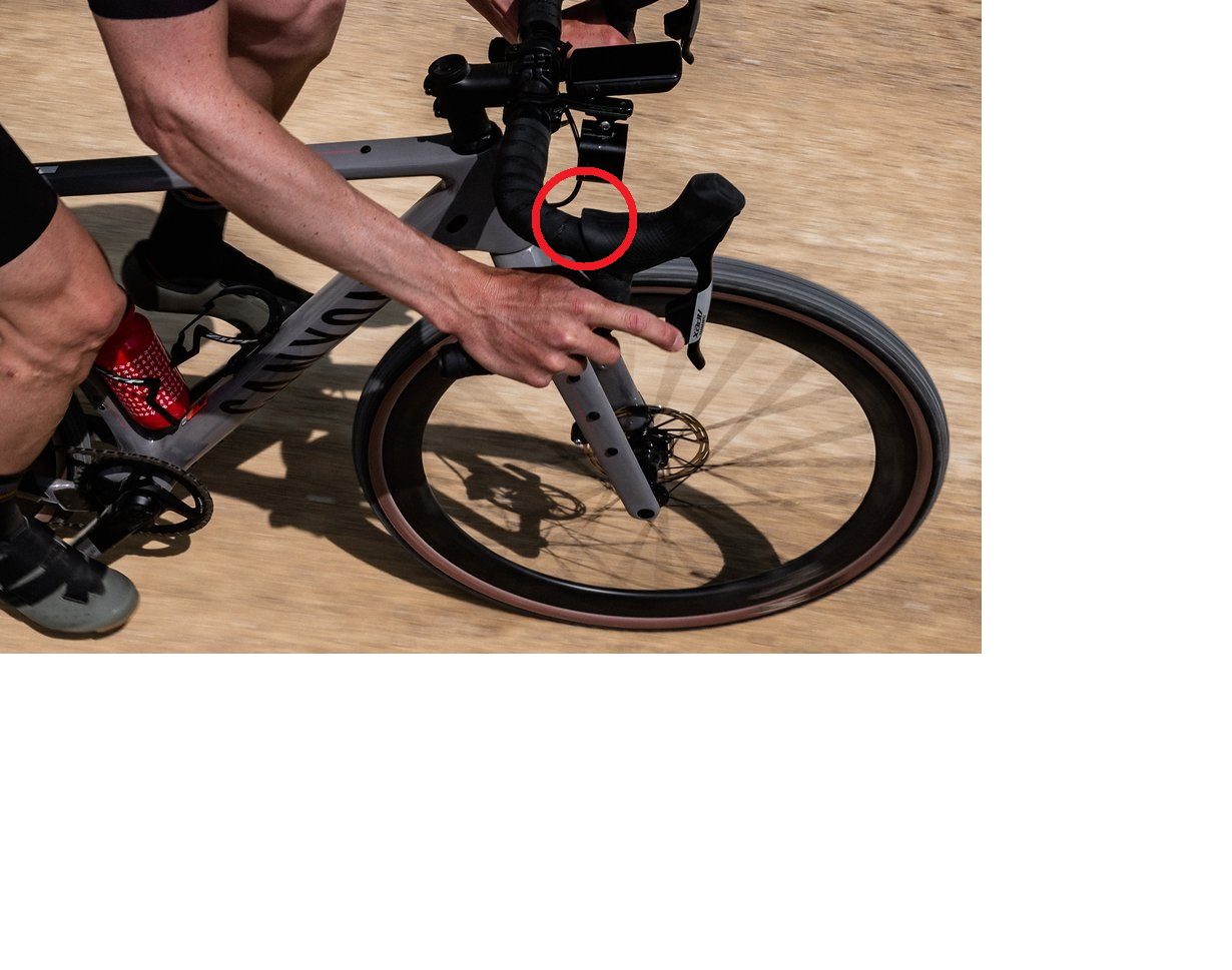

On Bike ist das weder haptisch und funktional zu spüren.
aber es liegt genau im Sichtfeld. Wenn das SW oll aussieht, stört das beim fahren halt nicht. Peinlich isses schon wenn man nicht mal einen passenden Gummi hinbekommt.

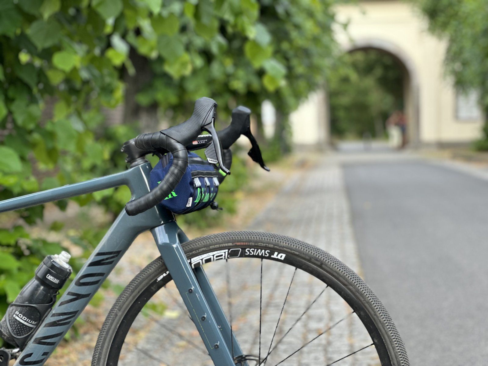

Das mit Gummi bei Sram hängt sehr stark von der Lenkerform und Lenkerbandwicklung ab. Ich habe paar Rival Hebel hier und ich finde die optisch unauffällig.

Ich fahre neben der Rival auch die 7000er 105 STI. Auch da gibt es eine "Lücke".
Beim Ausgang der Bremsleitung meinst du wahrscheinlich? Es gibt aber keine solche Sprungschanze am Ende der Handauflage, sondern der Gummi wirkt bei Shimano elastischer und passt sich an.
Kann nur vergleichen was ich selber habe, auch mein Rival Hebel bildet dies Sprungschanze nicht.
