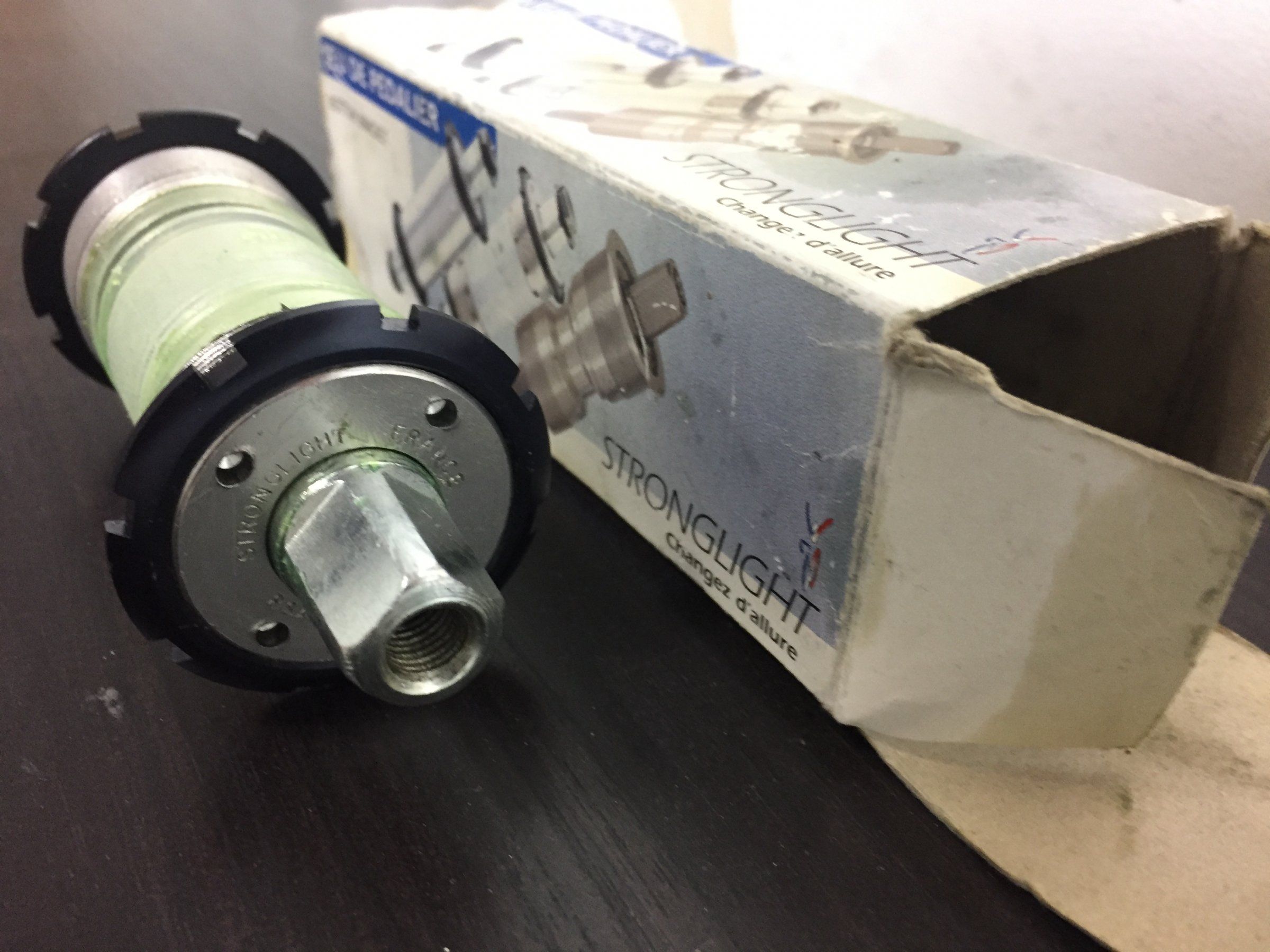

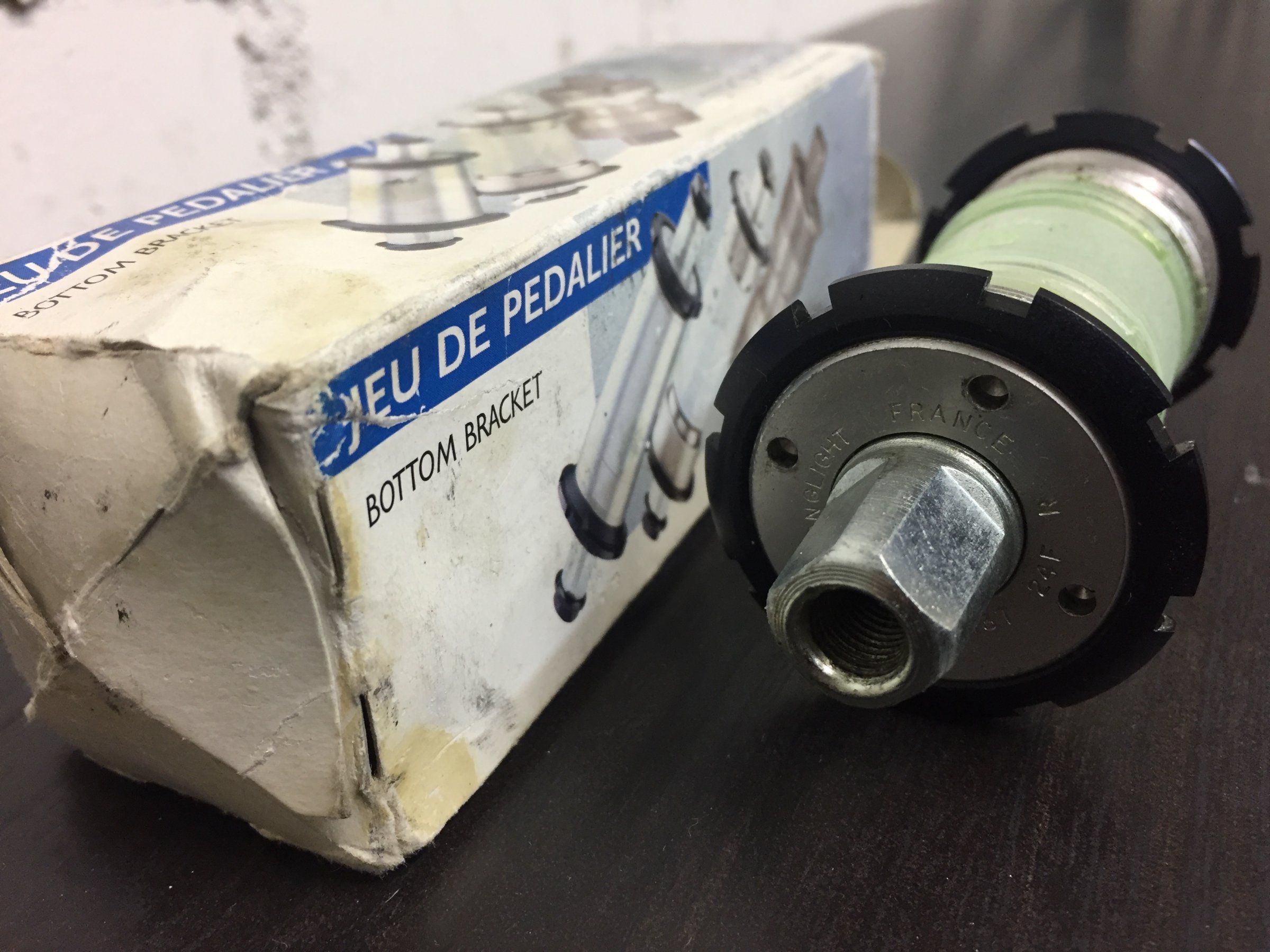

Schau dir das mal an:
Stronglight 651 Innenlager mit BSA Gewinde. Passt z.B zeitlich für die Stronglight 107 Kurbel
Das Lager lief noch nie, wurde nur einmal verbaut und dann wieder ausgebaut zu werden, hat daher Montagespuren.
50€ + Versand

P.S. Die Stronglight 104 hatte ich mal in Kombination mit einem 118mm Innenlager verbaut.

Danke fürs raussuchen, dass Lager hab ich so im halbschlaf letzte Nacht auch gesehen gehabt, zwischenzeitlich hatte ich in der Suche Abteilung noch nen Post gesetzt und netterweise gibts da jemanden, der ne Ersatzlagerschale für mich hat :D Also spar ich mir einmal komplett neu, setz auf beidseitiges, fettiges, 11fach gekugel und bin damit glücklich ;p
Ich denke aber auch, dass da noch genug platz war um ne 118 mm einzubauen, wenn das ersatzteil da ist und ich das zusammengefummelt habe mach ich nochmal nen Bild wo man auch den Abstand sieht bzw kann ichs auch gleich messen :p
