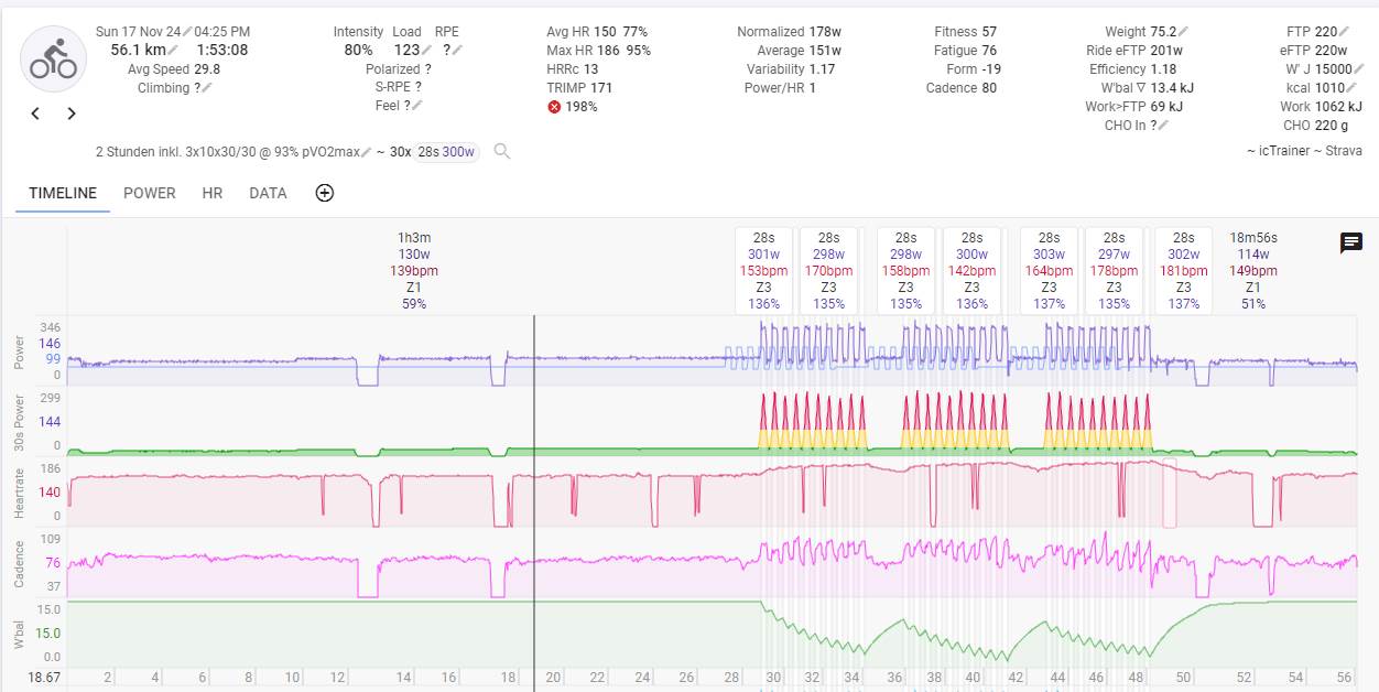

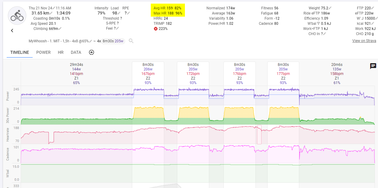

bin gerade die 4x8@65% gefahren...
pvo2max ergab beim Test 325W - bin das Workout heute auf mywhoosh gefahren. 1:1 nachgebaut mit 140W - 210W - 130W zwischen den Intervallen. Wie man sieht sind obenraus nur 205W zusammengekommen, keine Ahnung warum, im LIT Bereich hat es ja gepasst. Evtl. wegen der höheren Kadenz, die ich in den Intervallen fahre?
HRmax habe ich mit 53 Jahren 195bpm
LTHR laut intervals 172bpm
So hat das vorhin ausgeschaut - @Hubschraubär gerne eine Einschätzung dazu. Danke.
LIT1 - 141bpm - 72%
I1: 167bpm 85% * I2: 172bpm 88% * I3: 176bpm 90% * I4 177bpm 91%
R1: 159bpm 81% * R2: 166bpm 85% * R3: 165bpm 85% * R4 167bpm 86%
LIT2 - 158bpm - 81% (bei 10 Watt weniger)
Ich fands recht anstrengend aber gut fahrbar. Allerdings fehlt mir die Erfahrung beurteilen zu können, wie hart sich das anfühlen sollte. Am Anfang des Programms dachte ich mir, dass die 325W (*72% = 235W FTP) zu hoch wären und hatte etwas runtergeregelt. Meiner Einschätzung nach wäre ich aktuell niemals in der Lage, eine Stunde lang 235 Watt zu fahren. Die 5x6 HIT bin ich mit 240 statt 260 Watt (=74%) durchgefahren. Das war wirklich hart :) Generell bin ich eher der Typ Turbo und weniger der Diesel. Intervals nennt mich puncheur - meine anaeroben Werte sind recht weit oben in der Vergleichsgruppe - ab 5 Minuten kacke ich aber ziemlich ab. Sowas berücksichtigt der Plan ja nicht - muss man da von den Watt her wirklich Augen zu und durch oder macht es Sinn, das zu berücksichtigen und bei längeren Intervallen die Werte zu reduzieren?
Die 30/30 bin ich auf 100% durchgefahren.

Edit: Zum Vergleich noch die 5x6 und 30/30 angehängt.

Mahlzeit,
LIT1 - 141bpm - 72%
Danke auf jeden Fall mal auch von mir für den ganzen Aufwand!
Sieht so aus, als wären die fehlenden Watt der Anlauf ins Intervall, einfach vorne ein paar Sekunden abschneiden dann passt es. War bei mir (Rouvy) auch so. Ich hab vorne 3 Sek weggeschnitten, dann komme ich auf +/- 1/2 Watt an die Zielwatt.
Passt. Wenn ich die beiden Rampen rausnehme kommen genau 210 Watt raus.

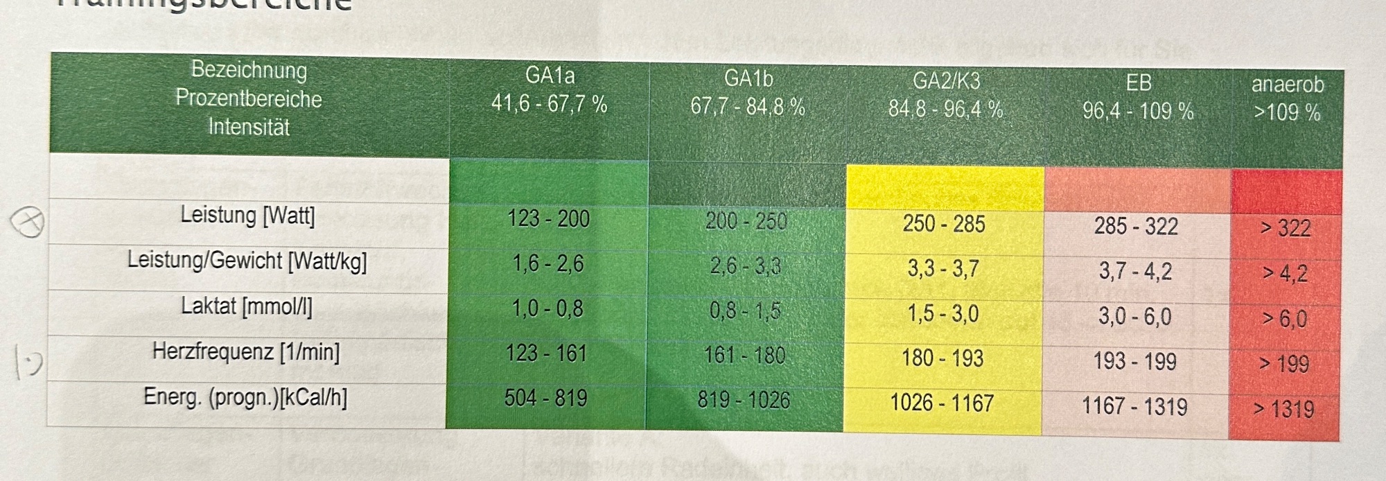

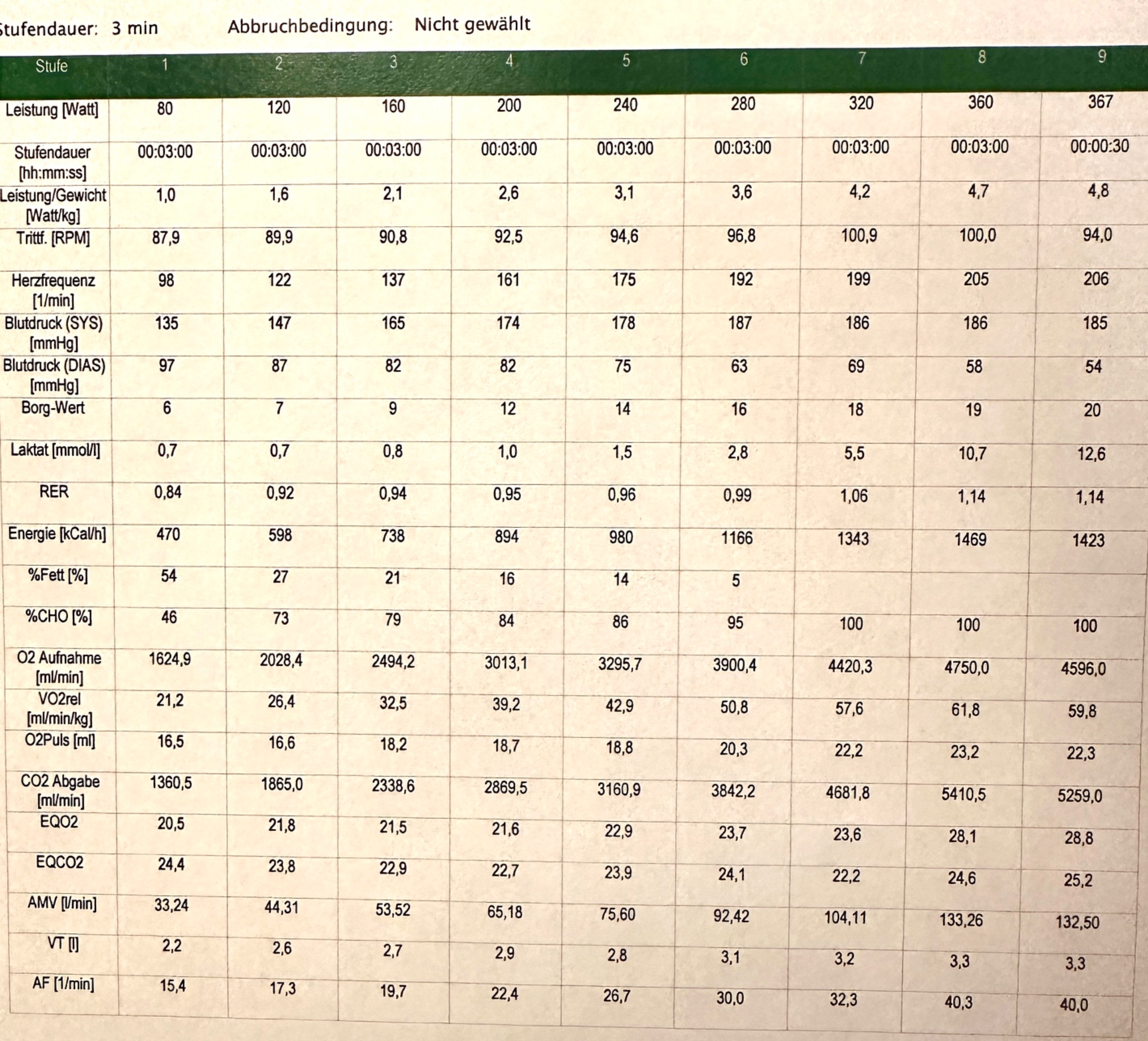

Ich hatte heute eine Leistungsdiagnostik und würde mir natürlich gerne den hiesigen Test sparen. Kann ich die pVO2max hier ableiten?
Stufen waren 40 Watt / 3 min
LT2 = FTP = anaerobe Schwelle, oder?
Die fachliche Antwort wäre nein, es sind unterschiedliche Konzepte und die Werte können voneinander abweichen. Mein LT2 ist z. B. höher als mein FTP.
Aber: Häufig sind die Werte recht nah beieinander und es ist wohl mehr eine akademische Diskussion. Ich benutze gerne den LT2 (der Punkt an dem das Laktat dann so richtig in die Höhe schiesst). In Diskussionen verwende ich das dann auch mal synonym zum FTP, da dieser ja von den meisten ausgetestet wird. Für unsere Zwecke ist es genau genug die Begriffe synonym zu verwenden.

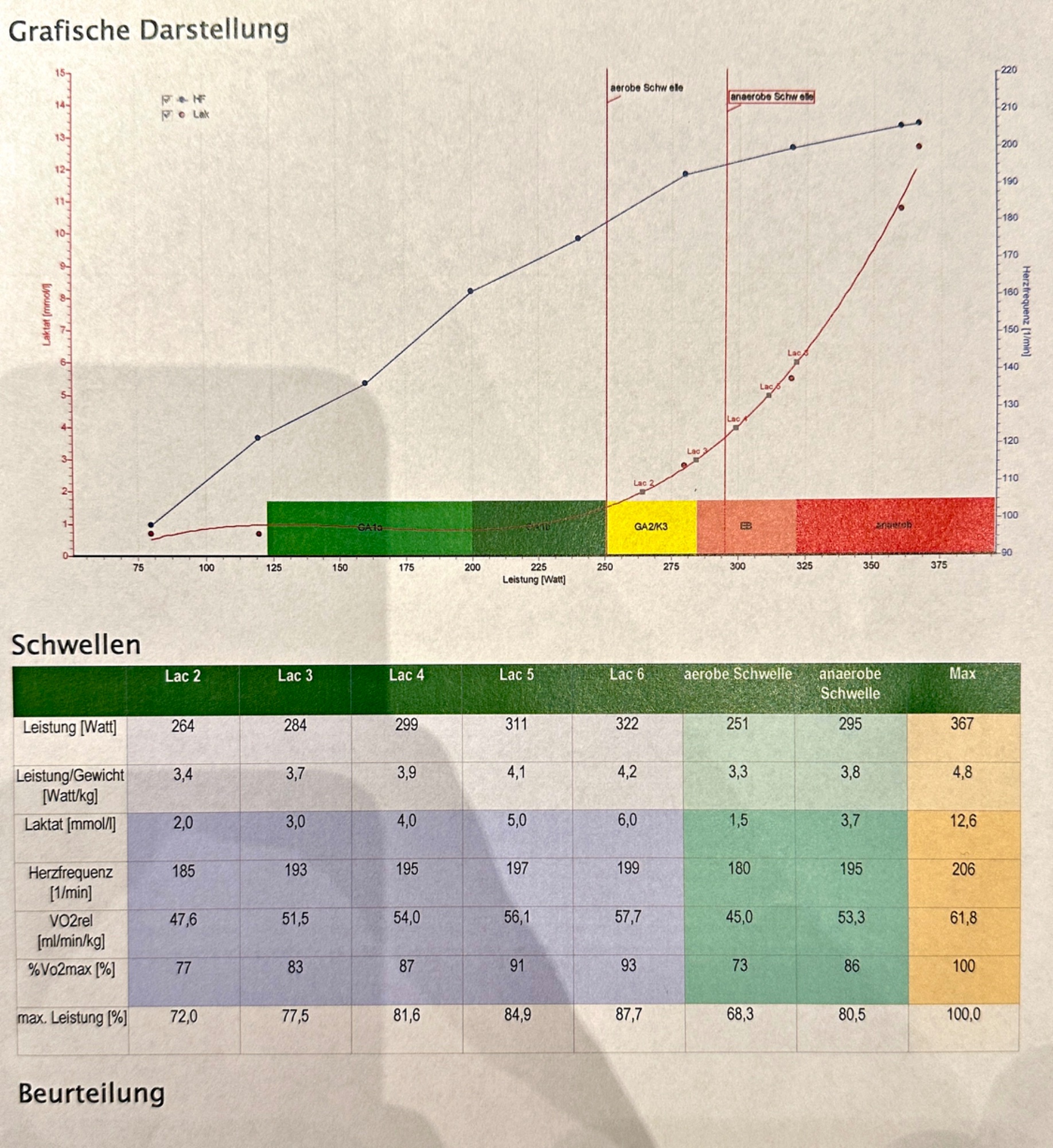

Bei Dir wurde ja jetzt LT2 zu anaerobe Schwelle getestet, das können wir dann gut mit dem pvo2max Wert vergleichen. Deine anaerobe Schwelle wurde auf 295W definiert. Wenn Du die Rohdaten (Watt zu Laktat und HF) aus dem Test hast, kann ich mir den LT2 nochmal genauer anschauen.

Das sind die detaillierten Werte die ich hab. Ob man sich LT2 daraus erschließen kann, keine Ahnung?
LT1: 243W (1.4 mmol)
LT2: 316W
3.0 mmol = 283W (bei MIT nicht über 280W fahren) --> Edit: MIT müsstest Du bislang bei 265W gefahren sein, passt als perfekt!
4.0 mmol = 296W
Mal sehen, was beim pvo2max Test rauskommt. :)

Kurze Erklärung: Wir schauen an welchen Stellen die Kurve einen deutlichen Knick hat, da gibt es 2 Punkte. So kommen LT1 und LT2 zustande. Zone 2 Intervalle kannst Du bei 230W fahren, HIT sollte bei 320W möglich sein (mehr ist besser, wenn drunter brauchst Du ein wenig Übung in dem Bereich :)).

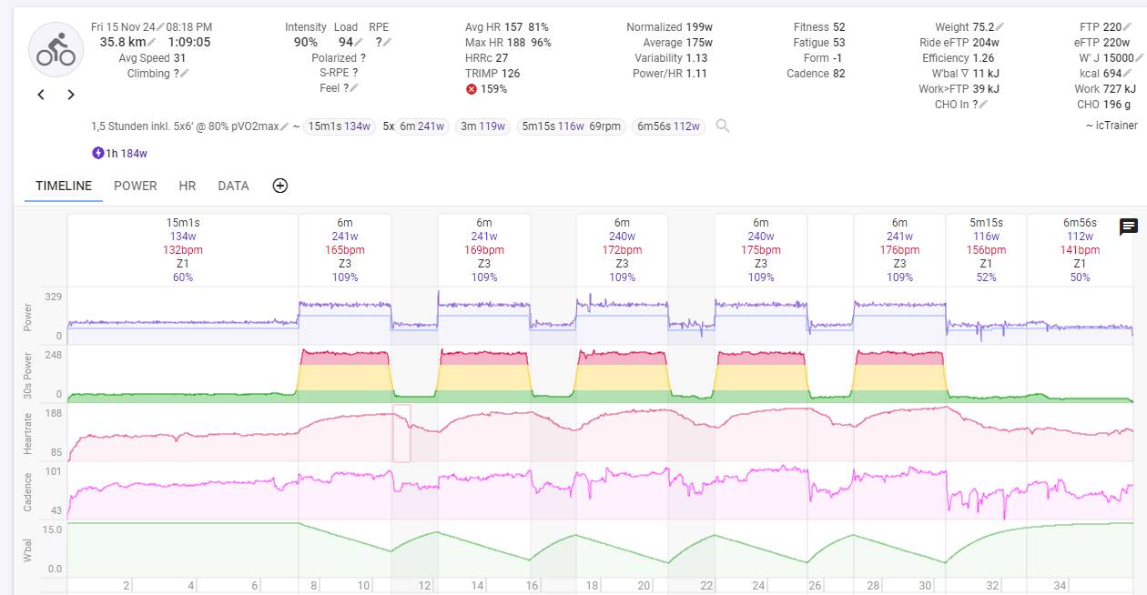

HIT ist kein Stress, die 5*6 min bei 325 W waren kein Problem und die 30/30 bei 375 W waren auch gut fahrbar.
Sonntag hatte ich klassisch eine Stunde „aktive Regeneration“ geplant, also wirklich mal bei 150 W die Beine fallen lassen.
Dann kannst du auf jeden Fall auf 330 / 380 W erhöhen
