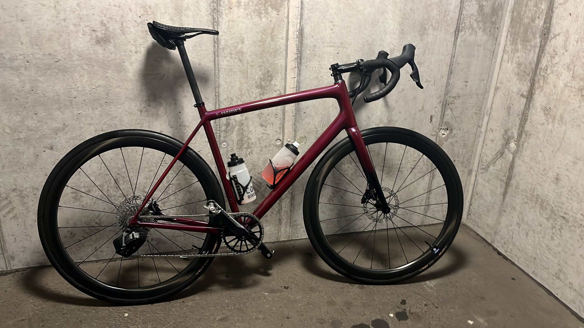

Aethos 12r Maroon Red in 58
RIVAL STI / Schaltwerk und Kette
RED Kassette / Kurbel (mit 4iiii)
Hope RX4+
Farsport 1220gr
Tufo Comtura 28c
Uno Vorbau
OgEvkin Lenker
Elita Sattelstütze
3d Sattel
Ca. 6,3kg mit Pedalen etc.
Dran kommen nun:
Red Schaltwerk und Umwerfer
Kürzere Kurbeln
Leichterer Vorbau
EXS R200 Lenker
Andere Pedale
Neues Gewicht muss dann gewogen werden.

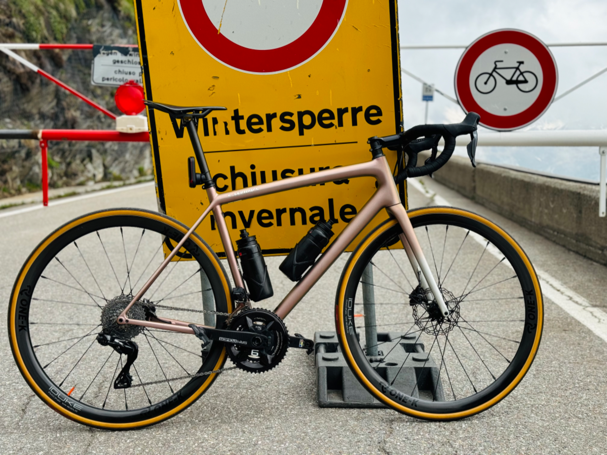

An meinem Aethos hab ich im Laufe der Jahre auch immer mal wieder etwas getauscht.
Rahmenhöhe 56 S-Works
Dura Ace 12v 50/34 11-34
SRM PM9 mittlerweile mit Carbon TI Kettenblätter
One-K Rd Ultimate Laufräder (ca. 960g)
Sattelstütze, Sattel und Lenker (40cm) sind Schmolke TLO
Vorbau Extralite 100mm
Ich fahre immer mit TPU Schläuchen und je nach Bereifung schwankt das Gewicht zwischen 5650g und 5850g (inkl. Look Keo CarbonTi Pedalen).Anhang anzeigen 1526305
Schönes Bike! Die Bremsscheiben haben noch Potenzial, Gewicht einzusparen😁
Vielen Dank. Auf dem einen Bild hab ich Galfer Bremsscheiben montiert. Die waren aber leider nie leise und darum bin ich zurück zu Dura Ace. Bei den Bremsscheiben interessiert mich das Gewicht nicht wirklich. Die sollen funktionieren. Ich fahr einfach sehr viele auch lange Abfahrten.

Dann braucht man aber auch wieder CL-Adapter, nicht wirklich schlimm. Die Dächle sind in den Alpen aber richtig verschleissfreudig. Die Galfer verziehen sich leider immer wieder, sobald man richtig reingreift. Bei Discs suche ich immer noch den heiligen Gral.

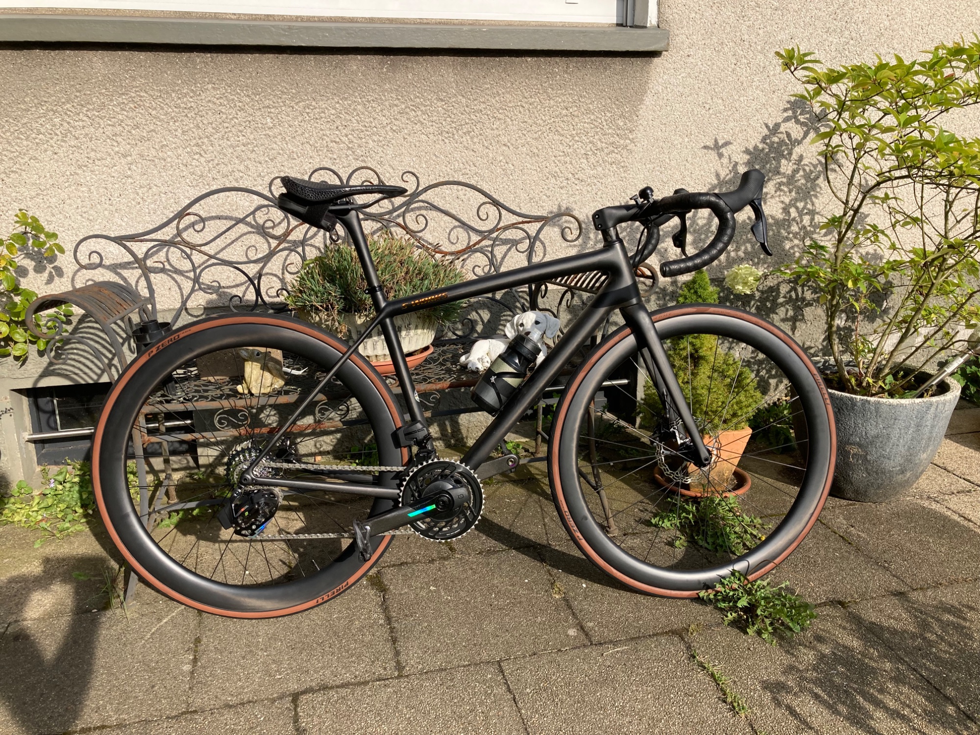

Die schwarzen Reifen gefallen mir bei der Rahmenfarbe deutlich besser. Die Naturflanke harmoniert für meinen Geschmack nicht gut mit der Rahmenfarbe, die orangenen Ventile auch nicht.
