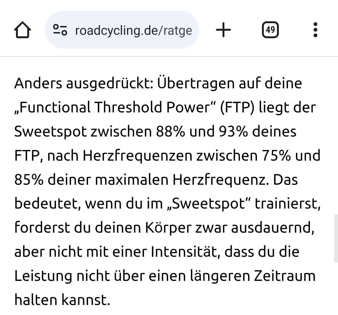

Leistungsbereiche zu bekommen. Aber man sollte sich lieber zügigst zu den "wirklichen" Intensitäten (Sweetspot, Schwelle) hocharbeiten, weil man da in derselben Zeit - z.B. 3 mal 15 min Intervalle - einfach viel mehr Trainingsreiz reinbekommt.
Ich lese mir die Trainingskonzepte immer häppchenweise an, bei Sweetspot habe ich noch einen Blind Spot (👀). Muss ich mir wohl nächsten Winter zwischen den Einheiten mal reinziehen, weil einmaliges googlen wieder nur Verwirrung produziert:
Verwirrung deshalb, weil je nach Zone-2-Video auch Zahlen wie 75 - 80 % HFmax für Zone 2 herumschwirren. Vielleicht zeigt das aber nur wieder, dass HF zu individuell und ungenau ist.

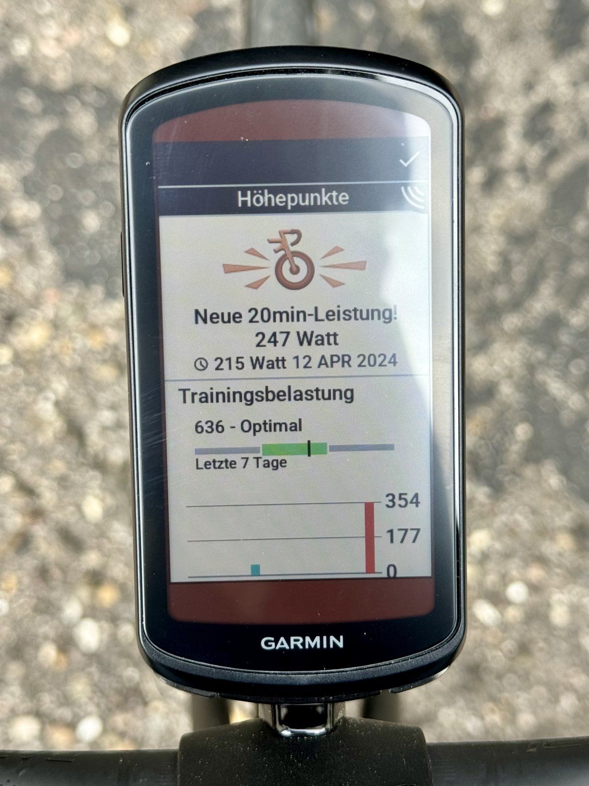

Sodele, heute konnte ich endlich einen FTP-Test versuchen. Hab mir in der Gegend nen Anstieg gesucht, der erfahrungsgemäß für wenigstens 20 Minuten quetschen reicht. Fängt ziemlich flach an und zieht dann in mehreren Schritten über 3-4-5-6% an.
Das war nicht ganz einfach umzusetzen, da der Gegenwind anständig böig war und durch die Kurven in dem Flusstal halt auch paar Mal die Richtung ändert. Aber für den ersten Versuch bin ich dennoch recht zufrieden mit dem Verlauf.
Dann setz Dir diese 245W als Ziel für den 20 min Test. Der Wert muss als Schnitt die ganze Zeit auf dem Display stehen und darf nicht unterschritten werden. Da muss man dann halt mal etwas mehr leiden :D
Du wirst sehen, dass geht :daumen:
Haste noch die Lottozahlen für morgen @michnus ? 🤓
Dann läge die FTP bei rund 230 Watt und auch der Test an sich ist schon ein gutes Training ;)
Tja, gut geraten! 👍🏼 Chapeau, ich bin beeindruckt!
Jetzt nochmal gucken, was ich aus dem neu erworbenen Wissen mache. 👍🏼
Ich glaub ein bissel Luft nach oben war noch, da ich, wie oben beschrieben, bissel Probleme hatte, die Leistung konstant zu halten und mich irgendwo mit der Kadenz usw. zu arrangieren. Mit ner Kadenz über 90 hatte ich ständig recht starke Schwankungen zwischen 220 und 290W. Bissel dickerer Gang mit 80 Umdrehungen ungefähr war akkurater zu händeln.
Ich muss das nochmal versuchen und überlegen, wo ich 20 Minuten mit 5-6% Steigung finde. Da hat die Kadenz mit der Übersetzung am besten getaugt. 250-260W sollten machbar sein.
