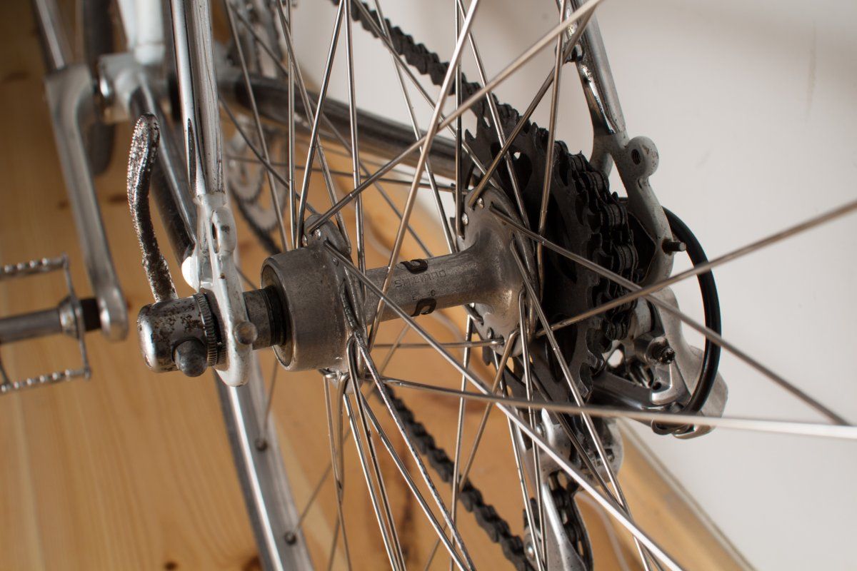

Moin,
bei meinem alten Stahlrenner verabschiedet sich gerade der Freilauf (6-fach UG).
Ich suche nun Ersatz. Entweder eben einen gleichen Freilauf zum Austauschen, bei der Gelegenheit würde ich aber gern auch auf 7- oder 8-fach umrüsten, wenn möglich (da ich gerne noch ein kleineres Ritzel als das aktuelle 13er haben würde).
Was empfiehlt sich da? Hat jemand was passendes rumliegen? Danke :)
Ist das nicht ein Schraubkranz? Dann ist der Freilauf Teil des Schraubkranzes. Welche Einbauweite?
Oder sollte das ne Kassettennabe sein? Kann ich so nicht erkennen...
Moin,
Wie das nun genau heißt, weiß ich nicht - die Ritzel sind einfach draufgesteckt, und das Abschlussritzel aufgeschraubt. Einbauweite dort hinten irgendwas zwischen 125 und 130mm, wie ich das jetzt auf die schnelle messen konnte.
ah, dann ist's ne Kassette mit Abschlussritzel. Dann bräuchtest du einen Freilauf mit dem aussengewinde für das Abschlussritzel.
Einbauweite wird dann 126 sein, ne Schiebelehre hilft da :)
p.s. 7fach sollte gehen mit einem entsprechenden Freilaufkörper.
Bist du sicher dass der Freilauf nicht nur unter verharztem Fett leidet, und ne ordentliche Spülung und anschließende Schmierung ihm wieder auf die Beine hilft?
Dann würde ich einfach bei 6fach bleiben.
Ich hab 2 Freiläufe die nach völliger Fehlfunktion gereinigt und geölt im dritten Jahr vor sich hin tickern.
