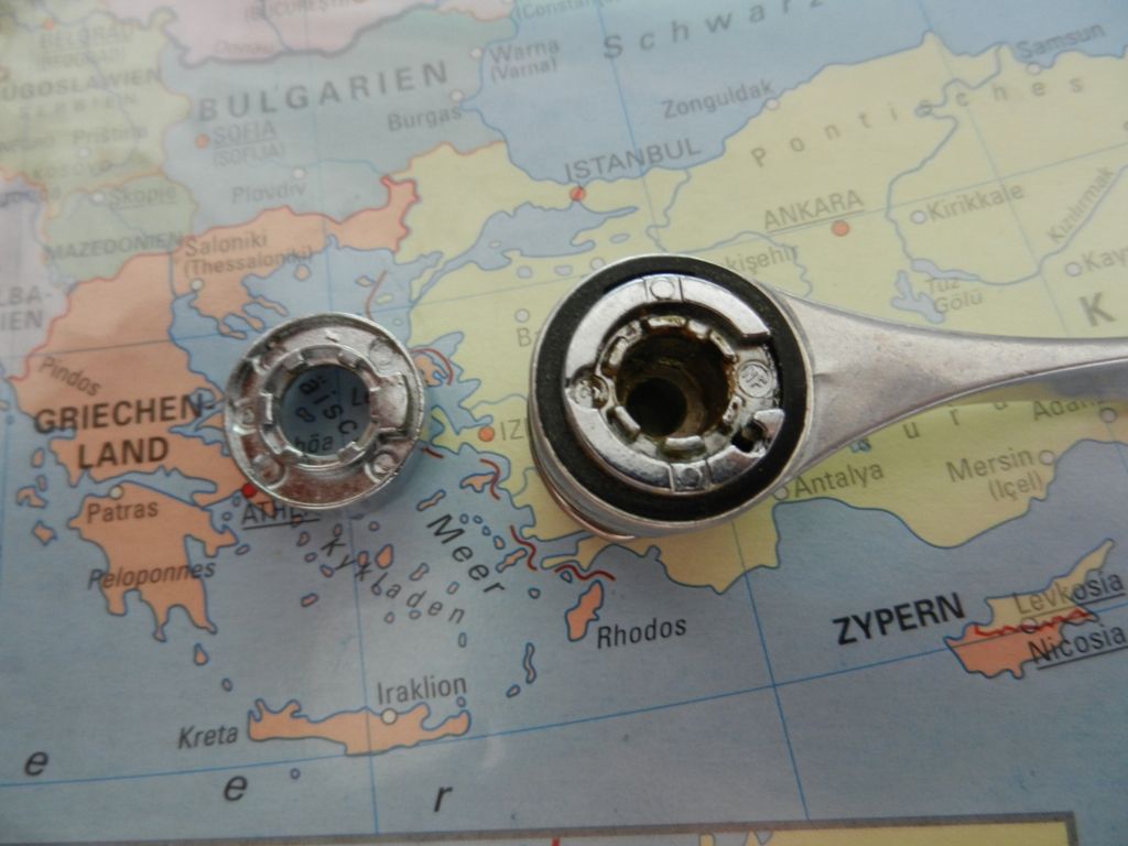

Hat jemand die passenden Schaltsockeladapter zuhause liegen, oder weiß woher ich die bekommen könnte. Es geht dabei um ein Cilo Swiss.
Und die Sockel sehen so aus:
Anhang anzeigen 230056 Anhang anzeigen 230057
Was fuer Adapter suchst Du denn?
Das sind Shimano Sockel, da brauchst Du passende Schalthebel. Adapter auf Campa gibt es da nicht, muss man wenn man will selber basteln und die Gewinde in den Sockeln aufbohren.
Oliver
Da brauchst du keine Adapter. Du musst sie vielmehr sogar weglassen.

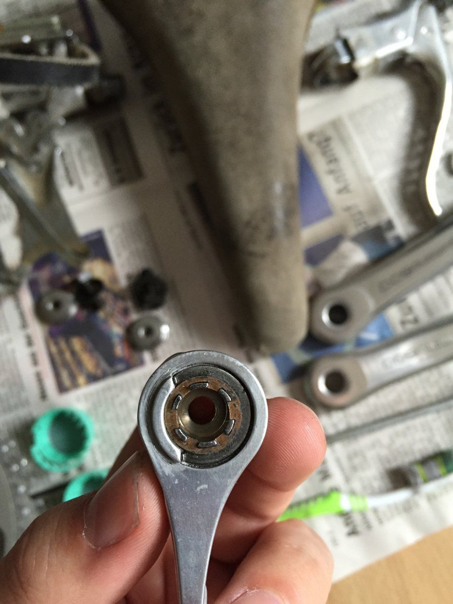

Also ich brauche Shimano Adapter für Shimano 6208 Schalthebel.
Und ohne geht nicht da stehen die Hebel eben vom Rahmen ab! Und es waren ja auch Sockel drauf nur sind mir diese in je zwei Teilen entgegen gekommen beim abschrauben.
@stfn_hss Müsste noch einen Satz Shimano 600 6400 Schalthebel haben, da wären die Adapter dabei (und sollten die gleichen sein wie bei 6208)...
Ja die habe ich auch noch hier und schon ausprobiert, aber die passen einfach nicht.
Und ohne Adapter wie bereits vorgeschlagen passt es auch nicht. -.-
Aber wenn es einfach wäre, wäre es auch langweilig.
Wenn die Adapter herunterbröseln, dann kann ich mir nur vorstellen, dass sie jemand mit Gewalt draufgepresst hat. Denn da gehören keine ran. Und mit Adaptern stehen die Hebel mehr vom Rahmen ab als ohne.
Ich hab mal ein Bild gemacht vom Adapter und der Innenseite des Hebels.
Die Nase zeigt jedesmal nach rechts (was beim Hebel ja eine Kerbe ist). Diese Nase ist eben die Form des Sockels. Bei Campasockeln muss ein Adapter drauf, damit der Shimanohebel passt, bei Shimanosockeln eben nicht.

Und wie sieht es mit solchen Hebeln aus?
