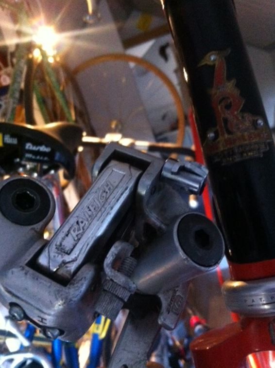

...hatte kürzlich folgendes Problem:
..ein Schaltwerk, das eigentlich mittels anschraubbarem Schaltauge an ein Rad ohne Schaltauge angebracht wird, sollte an einen Rahmen mit Schaltauge, der Anschlag passte aber nicht (die Einstellschraube trifft nicht auf die Anschlagfläche, sondern auf die Spitze). Da die offensichtlich einfachste Lösung, bei dem Rahmen das Schaltauge abzusägen und das vorhandene Originalschaltauge zu verwenden bei einem Raleigh team nicht die naheliegenste Lösung ist, habe ich nach einem Teil gesucht, mit dem ich das Schaltauge bzw. die Auflagefläche modifizieren kann. Bin bei google aber grandios gescheitert...

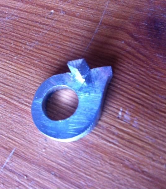

...also selbermachen:
Aluprofil...
...zurechtsägen und feilen...
...und weiter sägen, feilen und bohren, bis es so aussieht:
Einbauen...
...funktioniert perfekt und löst zudem das Problem, dass das Schaltwerk mit angeschraubtem Schaltauge ja weiter aussen gesessen hätte; die Scheibe ist genauso dick, wie das originale Schaltauge (zum Glück ist die Schaltwerkschraube lang genug, so dass das Ding auch mit der Scheibe komplett ins Schaltauge geschraubt werden kann); Schaltwerk sitzt also jetzt im vorgesehenen Abstand.
Geht aber auch als "dünne" Version, wenn man einen Eisenwinkel verwendet; da muß man dann nicht nur feilen, sondern auch ein bisschen biegen:
(die Einkerbung unten ist der "Rest" eines der Befestigungslöcher im Winkel)
Aluprofil und der Winkel kosten im Baumarkt 2-3 €, das Herstellen hat ca. 1 Stunde gedauert. Werkzeug: Eisensäge, diverse Feilen, Bohrmaschine und natürlich Schraubstock.
Noch einfacher wäre natürlich gewesen, ein anderes Schaltwerk zu benutzen, aber...
...ist ein Raleigh-gebrandetes Suntour V GT luxe.

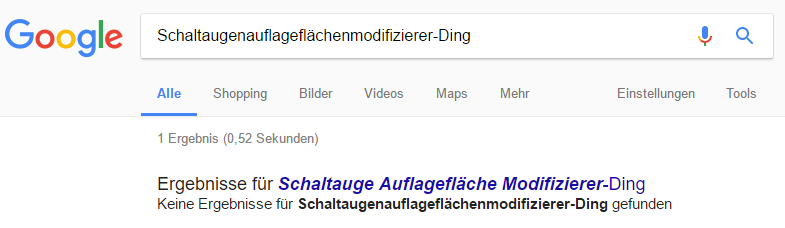

Was mich interessieren würde: Gibt es dieses "Schaltaugenauflageflächenmodifizierer-Ding" irgendwo zu kaufen ? Falls ja, wie heisst das offiziell ?
Wenn es das jetzt irgendwo für 0,99 € zu kaufen gibt, flipp ich aus...
Aluprofil...
Einbauen...
Aluprofil und der Winkel kosten im Baumarkt 2-3 €, das Herstellen hat ca. 1 Stunde gedauert. Werkzeug: Eisensäge, diverse Feilen und natürlich Schraubstock.
:daumen: Die sehen aus als ob die Form tatsächlich so gewollt ist und nicht nur irgendwie passend...
Die Grundform orientiert sich an der Fläche, mit der das Schaltwerk am Schaltauge "anliegt"; ich hatte die Befürchtung, dass das bei weniger Fläche sonst anfängt zu wackeln bzw. instabil ist. Die misslungenen Fehlfeilversuche habe ich mal unterschlagen bei der Dokumentation...:rolleyes: (im dritten Anlauf hats geklappt)
