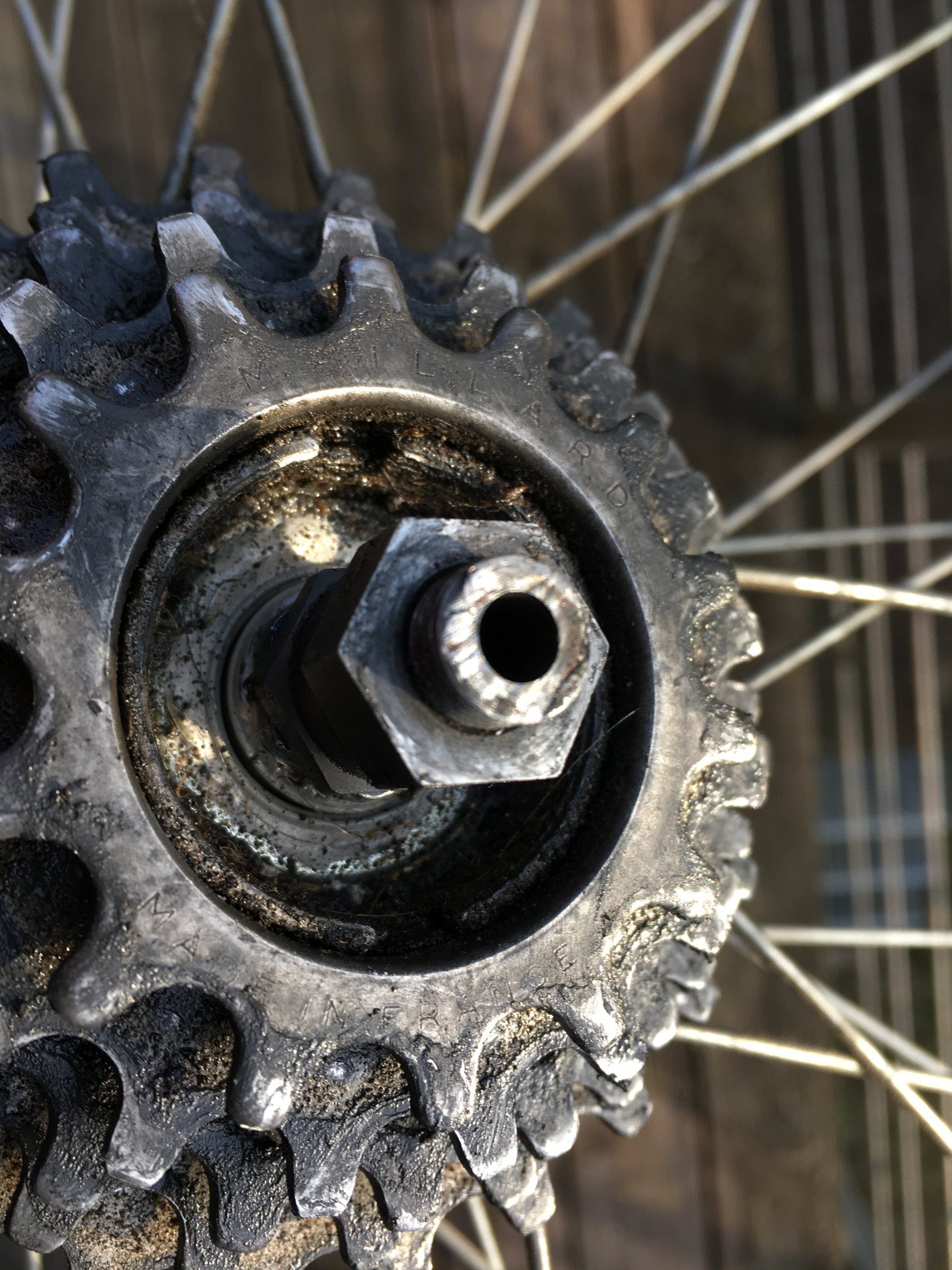

Da mußt du meines Wissens nach die Achse ausbauen und dann brauchst du einen mit vielen Zähnchen... ich such mal ein Bild.Suche hierfür einen Abzieher (ist ein Maillard-Kranz):
Geht da der Zwei-Nuten-Abzieher von Cyclus bzw. hat da jemand einen übrig der passt?![]()
Sicher? Ich sehe da nix, wo man da was mit vielen Zähnchen ansetzen könnte…Du meinst, wenn die Achse draußen ist, müsste da ein Vielzahndingens zum Vorschein kommen?Da mußt du meines Wissens nach die Achse ausbauen und dann brauchst du einen mit vielen Zähnchen... ich such mal ein Bild.
Das andere ist zumzerlegen des Schraubkranz ansich.
Ja, so hab ich es zumindest dunkel in Erinnerung... und dann so einen Abzieher:Sicher? Ich sehe da nix, wo man da was mit vielen Zähnchen ansetzen könnte…Du meinst, wenn die Achse draußen ist, müsste da ein Vielzahndingens zum Vorschein kommen?
wisch doch da bitte erstmal mit nem Lappen drüber damit der Schmodder wech is....dann sieht man auchSuche hierfür einen Abzieher (ist ein Maillard-Kranz):
Hab jetzt auch nochmal im Netzt geschaut, denke auch, dass Knutson22 recht hat.wisch doch da bitte erstmal mit nem Lappen drüber damit der Schmodder wech is....dann sieht man auch
mehr....ich denke das müsste ein Abzieher mit zwei Nuten sein....

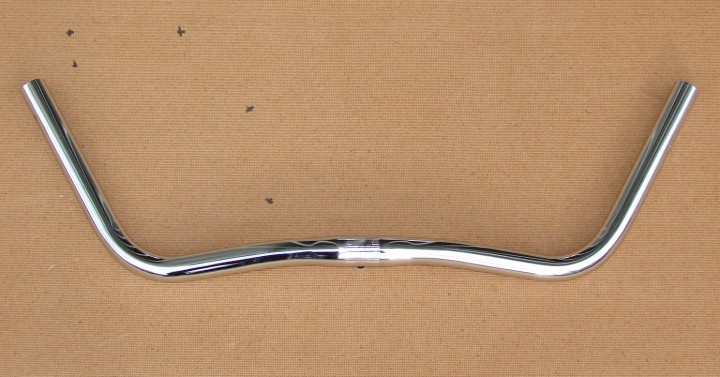

Hat von euch wer eine Idee wo man Flachenhalterungen im vintage look herbekommt?Lg Flo
Danke für den Tipp aber suche ganz einfache für den Rahmen

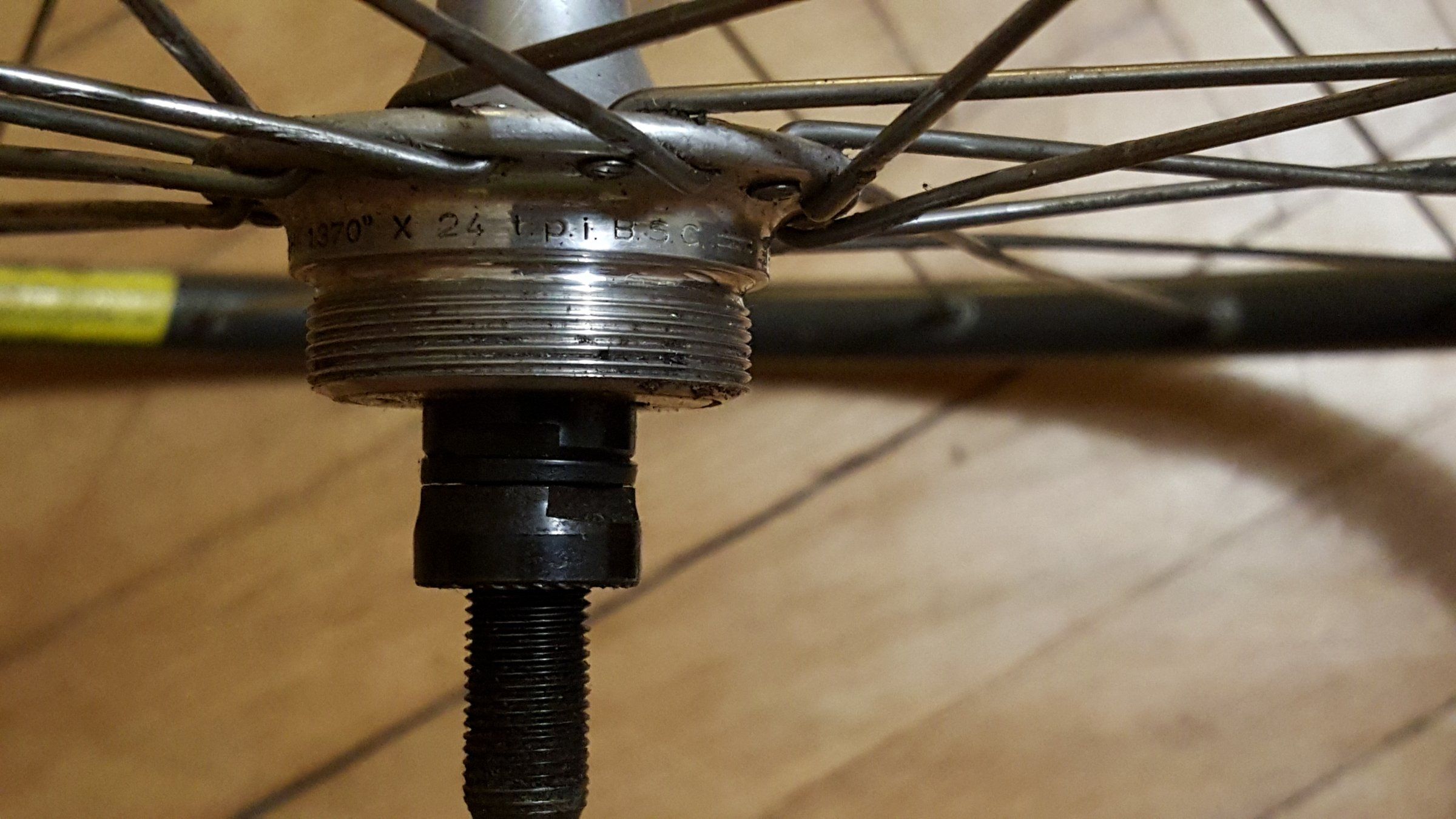

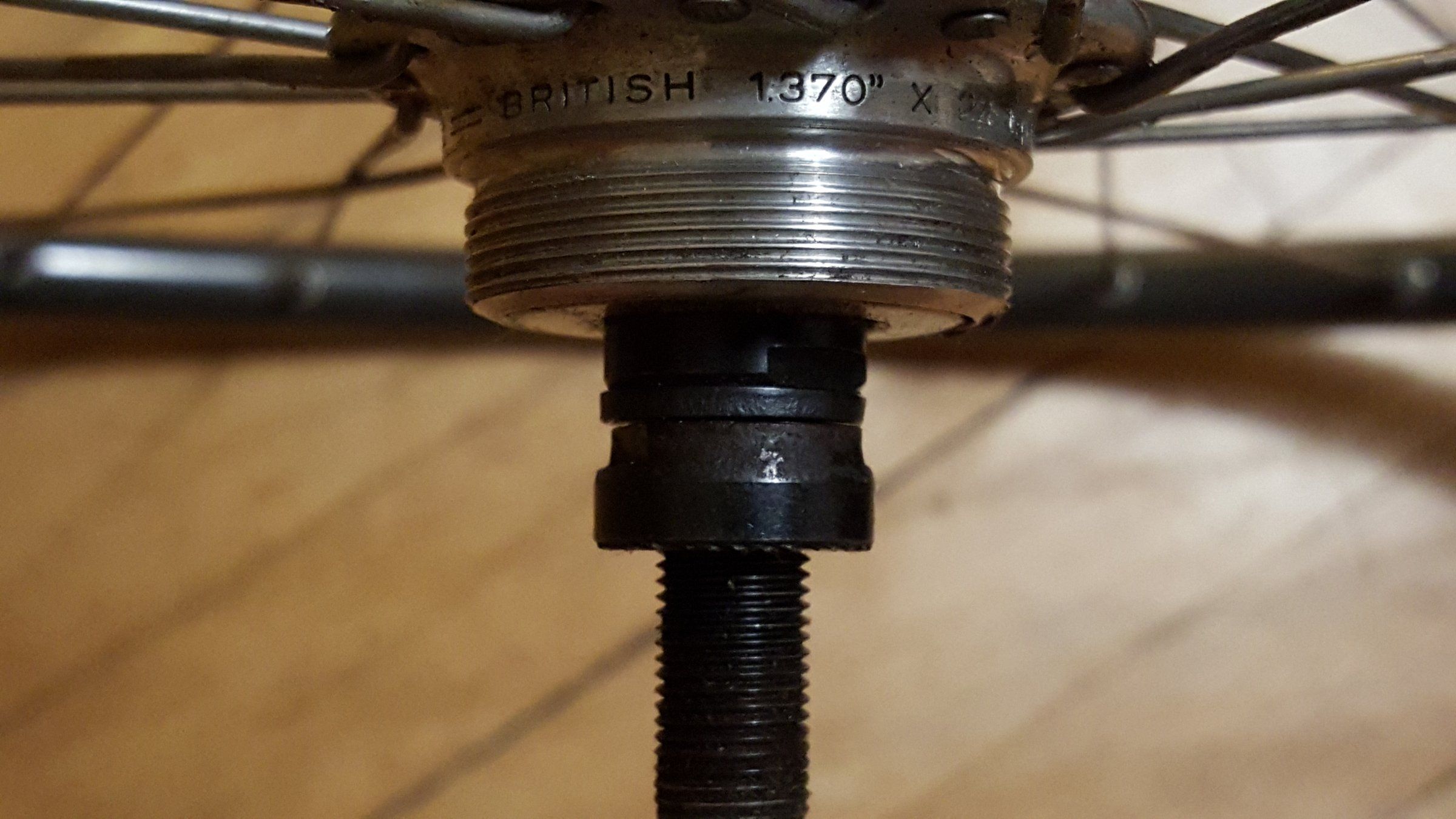

Ich hatte inzwischen die Achse ab und außer es ist hinter dem Dichtungsring derselbigen noch eine Aufnahme für etwas zum Abziehen (was ich logistisch eher nicht glaube), sind diese beiden Nuten da das einzige, wo man ansetzen kann. Was kaufe ich dann nun? Oder erst nochmal Bilder vom sauberen Zustand?Hab jetzt auch nochmal im Netzt geschaut, denke auch, dass Knutson22 recht hat.
Danke habe jetzt schon welche gefunden war nur zu blöd zum suchenSollen die irgend wie besonders sein? Normalerweise gammeln die ja nicht. Alte Flaschenhalter habe ich - auch mehrere -

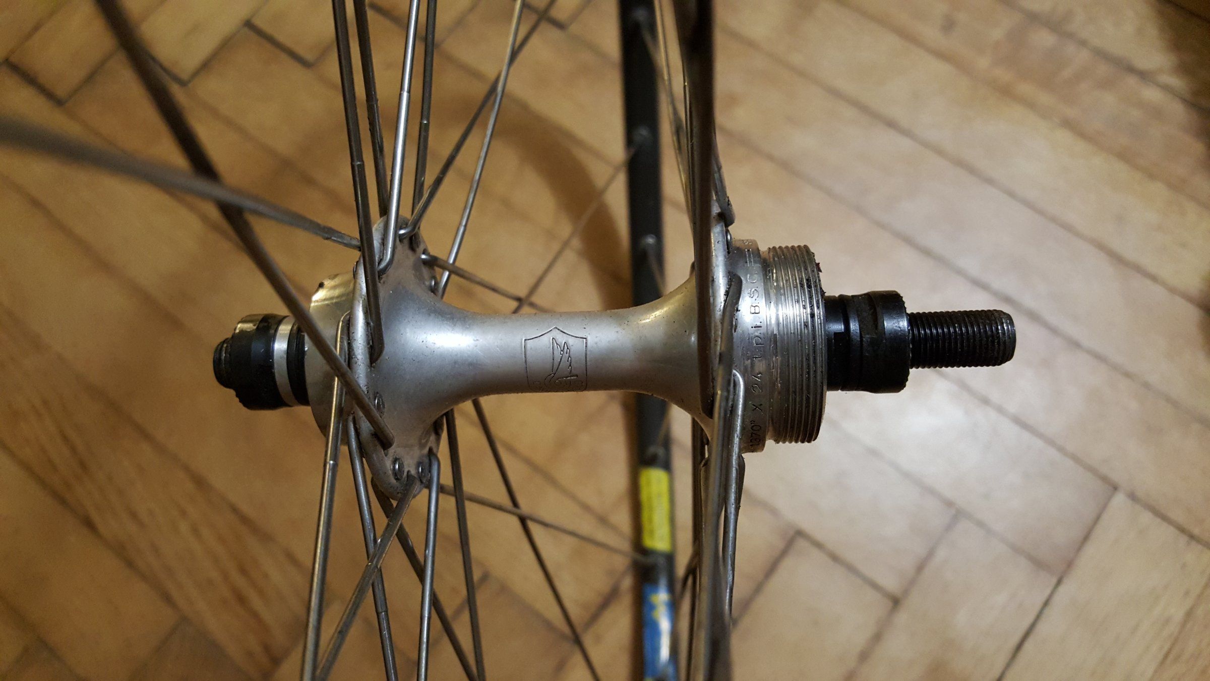

Auf das Gewinde passen alle gängigen Schraubkränze (BSA, ITA).Woher bekomme ich den passenden schraubkranz und Ritzel für diesen Laufradsatz?
Anhang anzeigen 427793 Anhang anzeigen 427794 Anhang anzeigen 427795
Ja aber wo bekomme ich sie kannst du mir bitte einen link schicken den ich stehe gerade extrem auf der Leitung und Blicke mich nicht mehr durchAuf das Gewinde passen alle gängigen Schraubkränze (BSA, ITA).
dass da ne Menge spacer fehlen,ist Dir klar,oder?da hat irgendwer was elementares beim Zusammenbauen wohl weggelassenWoher bekomme ich den passenden schraubkranz und Ritzel für diesen Laufradsatz?
Nein ist mir nicht klardass da ne Menge spacer fehlen,ist Dir klar,oder?da hat irgendwer was elementares beim Zusammenbauen wohl weggelassen![]()
