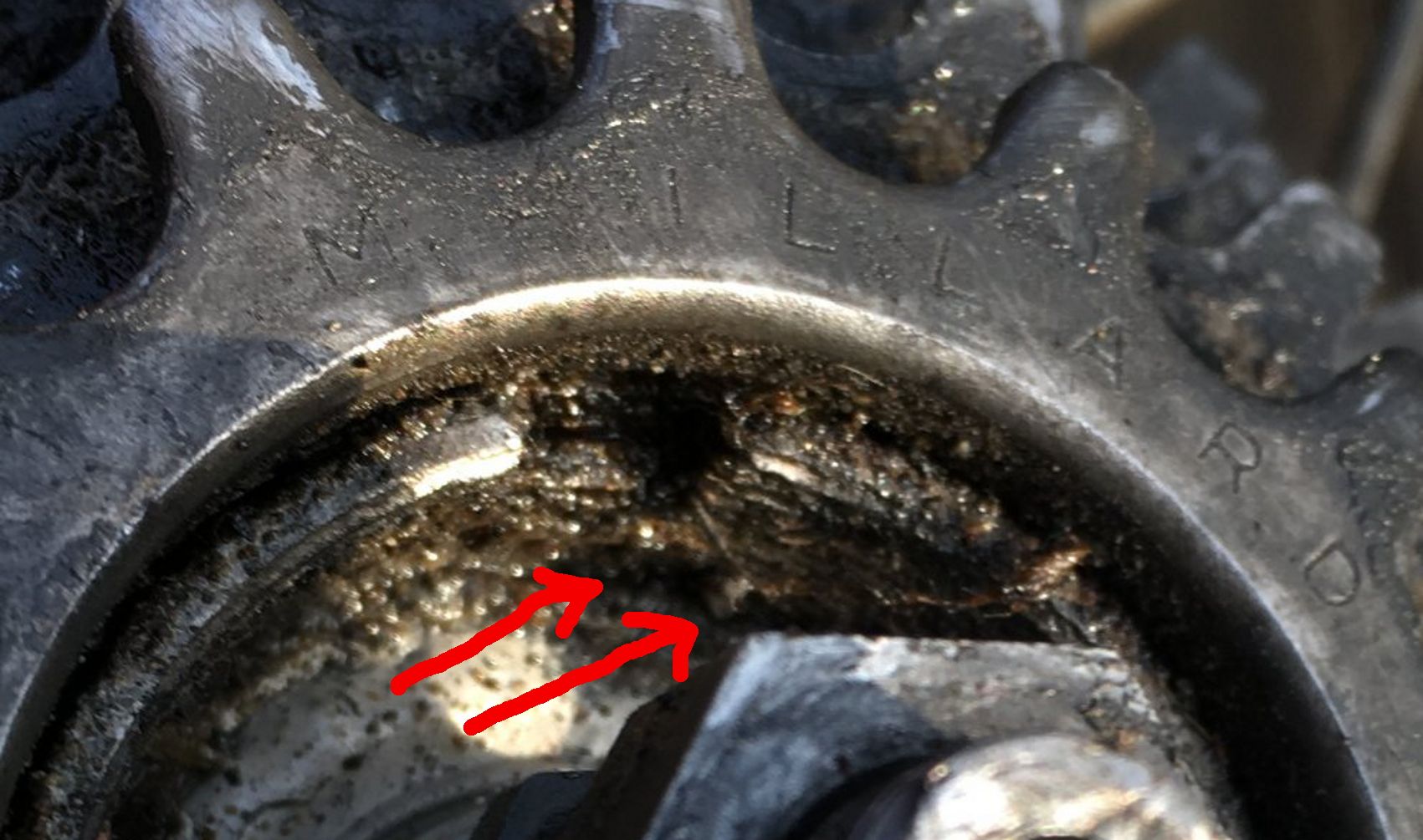

Suche hierfür einen Abzieher (ist ein Maillard-Kranz):
Geht da der Zwei-Nuten-Abzieher von Cyclus bzw. hat da jemand einen übrig der passt? :)
Zeig mal bitte ein Foto vom gereinigten "Innenraum". Da müssen viele, kleine, bunte Zähne zum Vorschein kommen.
Hier kommen sie schon:
Wo genau? Da ist nichts. Da ist das Gewinde, das man sieht, mit den zwei Nuten. Zwischen das und die Ritzel passt vielleicht eine Nagelfeile, sonst nichts. Ansonsten ist da nur noch die Dichtung der Achse.
Du brauchst 99% sicher ein 2 Nuten Abzieher.
Rein zufallig habe ich noch so einer liegen...
Habe ich gesehen, danke, warte aber noch die Erklärung von @x-berg ab ;)

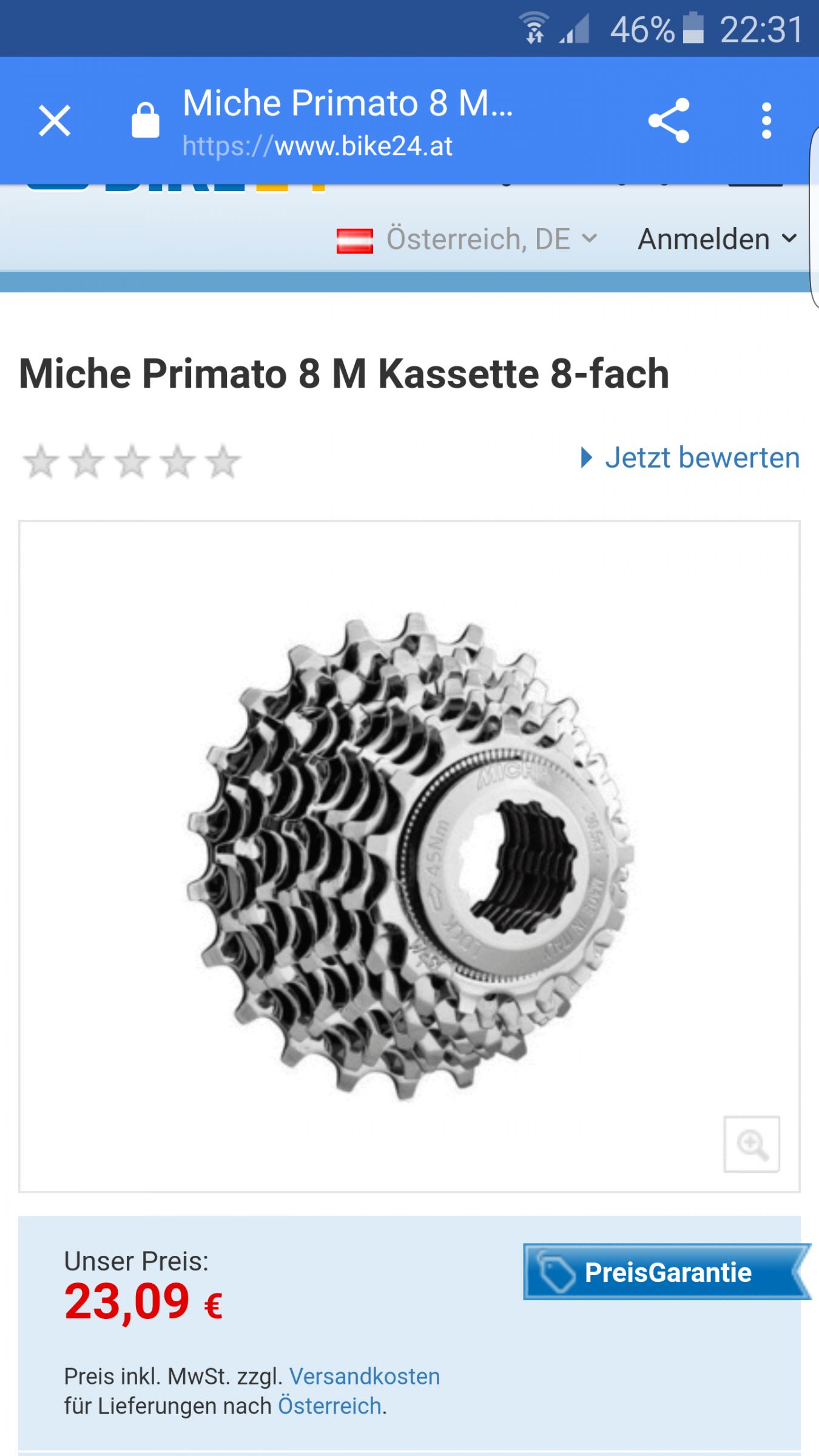

Ich beschäftige mich zum ersten Mal mit diesem Thema bis jetzt war alles fix und fertig montiert und ich musste nichts mehr machen deshalb auch die komische Ausdrucksweise :)
Und sowas sollte passen?
Nein!! Das ist kein Schraubkranz sondern eine Kassette (genauer ein Ritzelpaket) zum aufstecken.
Hier so etwas ist ein Schraubkranz.
Also ein Schraubkranz ist wie der Name schon sagt zum schrauben und eine Kasette ist zum stecken jetzt weiss ich wieder ein wenig mehr ;)
Was mir noch nicht ganz klar ist wann man was verwendet:confused:
Nee. Das sieht nach HG Kassette zum Stecken und einem Abschlussring zum Schrauben aus. Du brauchst einen Schraubkranz mit integriertem Freilauf - oberstes Bild
