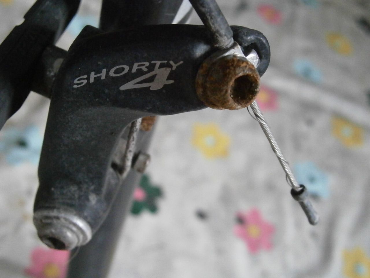

weiß einer wo ich diese Zugklemmschrauben (evtl. auch diese Nasenscheiben drunter) für Cantis neu bekomme. Am besten in nichtrostend.
Evtl. auch die langen Schrauben mit denen die Bremse aufm Sockel festgeschraubt ist. Aber das könnten auch Normteile sein, da muß ich mal schaun.
Suche mal nach dem eBay-Verkäufer cyclebits. Der sitzt in Holland und hat alle möglichen Ersatzteile für die Modolo-Bremsen im Angebot. Die Nasenscheiben könnten identisch sein, die Schrauben allerdings nicht. Aber da kannst Du wahrscheinlich Standardware aus dem Schraubenladen nehmen oder Du bestellst Dir die Schrauben in Titan sehr günstig aus China.
