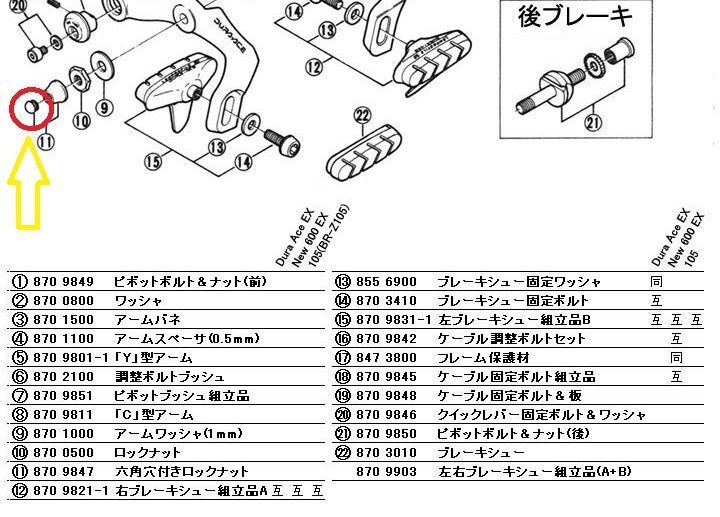

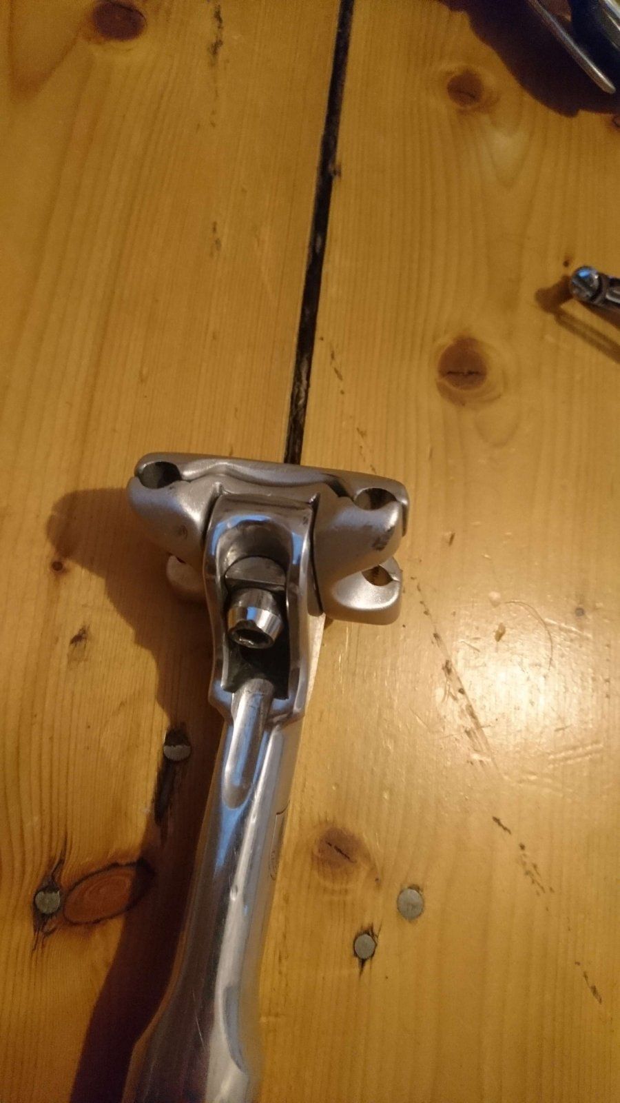

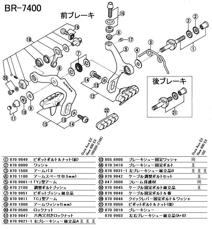

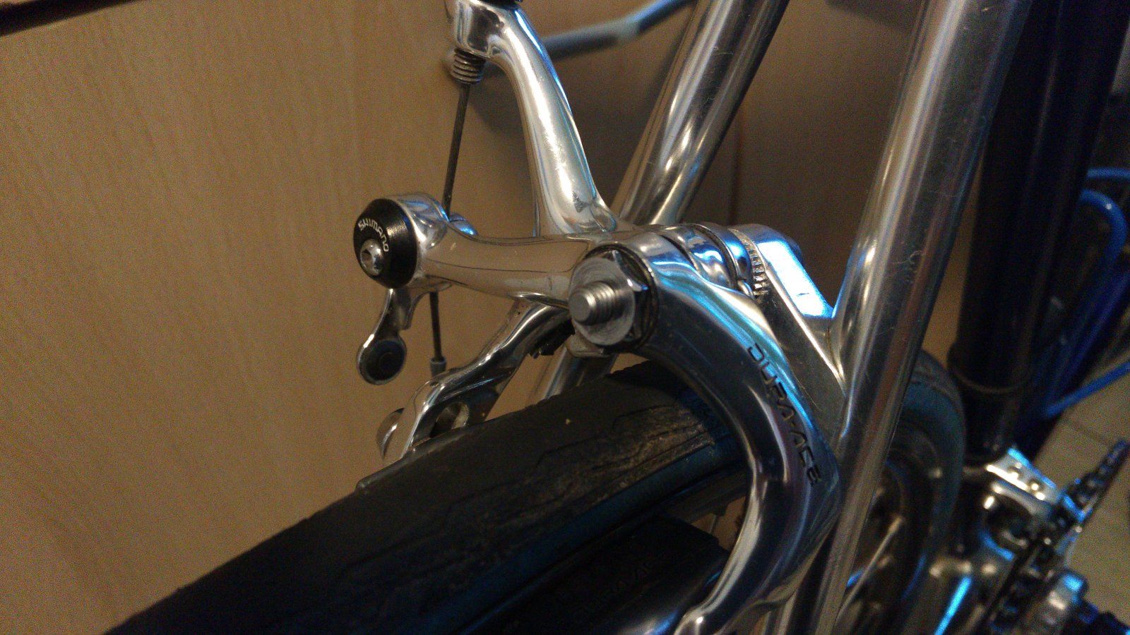

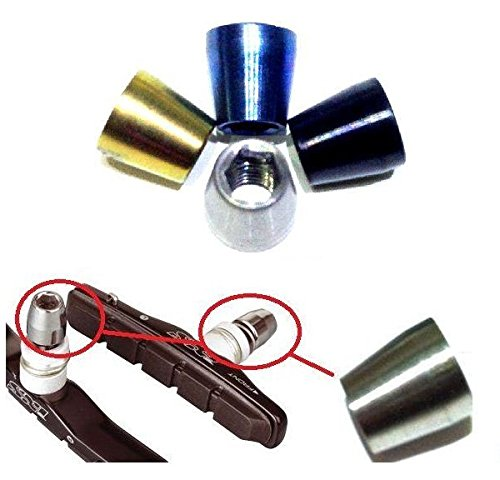

Beim Säubern eines meiner Räder ist mir vorhin aufgefallen, dass ich bei der letzten Tour was verloren habe:
Eine kurze Recherche ergab, dass es sich wohl um das Ersatzteil 870 9847 handelt und das Teil auch bei Shimano 600 und 105 Bremsen verbaut wurde.
Meine Fragen wären jetzt:
  • Wonach suche ich genau? Mir fehlt der richtige Suchbegriff. Unter der Nummer habe ich nichts gefunden.
  • Oder hat jemand zufällig das Teil oder einen passenden Ersatzteilspender übrig und abzugeben?
Warscheinlich Nr. 11 870 9847
gruß Dieter

Ich denke das wars dann.
Eine Hutmutter sieht nicht gut aus, eventuell passt die Klemmschraube vom Schaltzug von Shimano Schaltwerken z. B. RD-6402
oder sowas

...vielleicht diese hier:

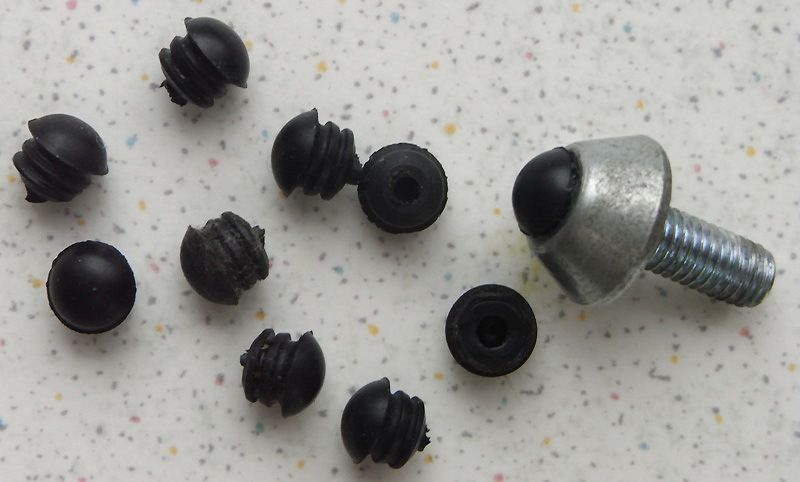

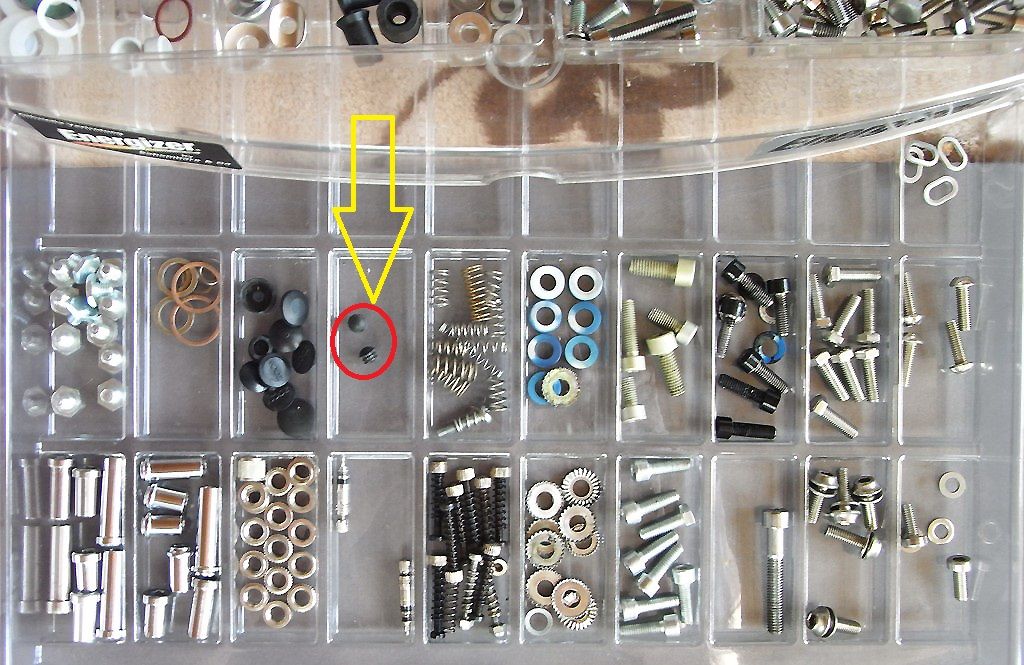

Danke für die Unterstützung. Eine Bastellösung (die Zugklemmung von einem 6400 Schaltwerk werde ich mal testen) ginge übergangsweise, aber langfristig hätte ich schon wieder gerne das Originalteil dran. Der Ebay Link scheint ja das richtige Teil zu sein, da fehlt allerdings der Gummipropfen, der da noch draufsitzt.
Gummipropfen gibts im gut sortierten Schraubenhandel. Z.B. hier. Bei Amazon und ebay gibts auch kleinere Mengen, ich glaub, ab 10 Stück.
Die Kragen sind da immer etwas breiter, das kann man aber abschleifen.
