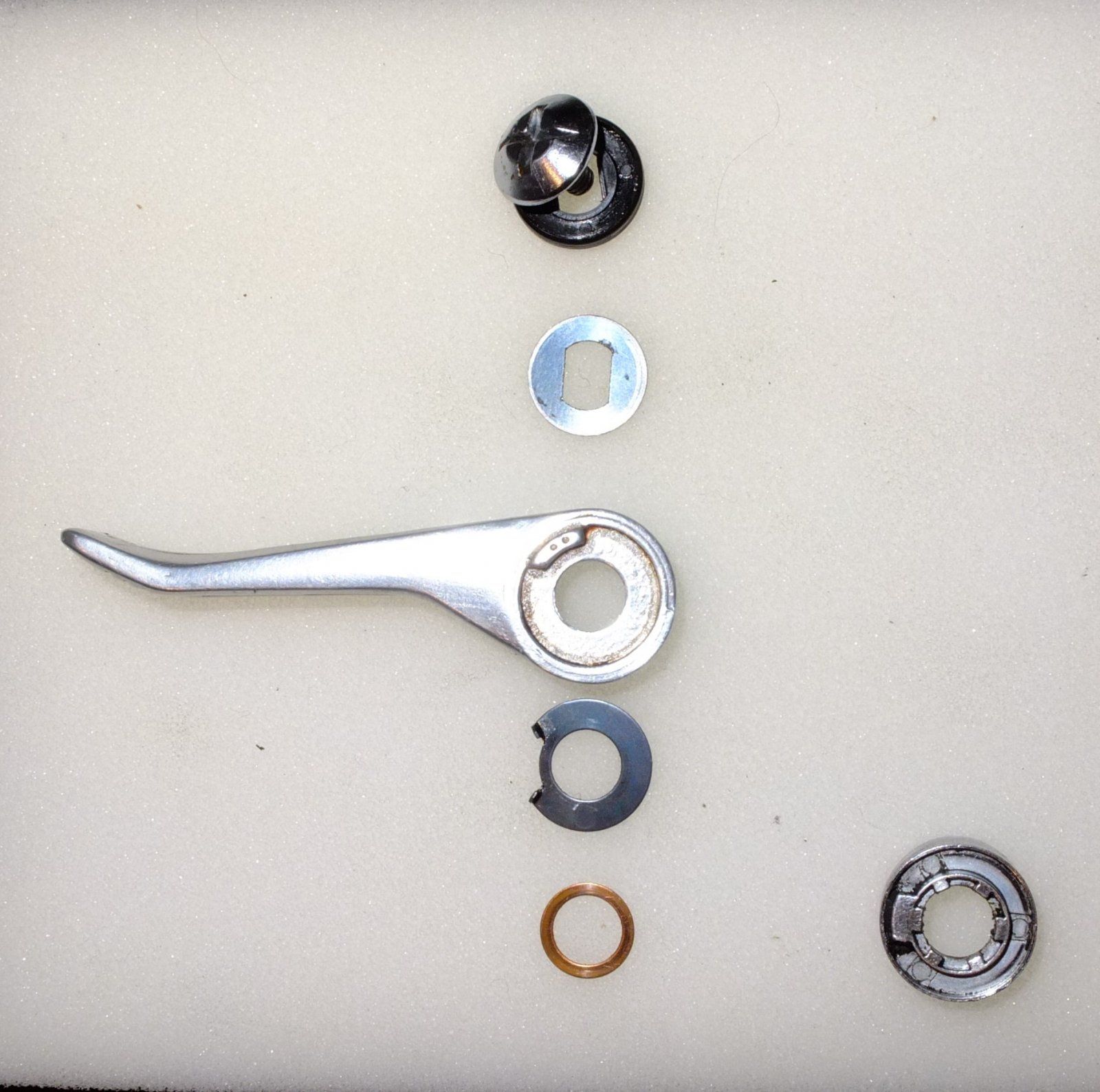

Hallo zusammen,

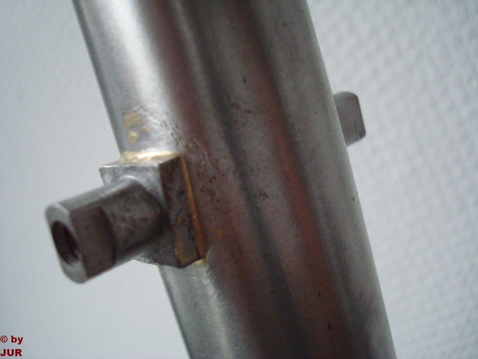

ich wollte gerade eben auf den Enik-Renner (Dura Ace gelabelt), Schalthebel montieren aber musste feststellen, dass meine Hebel ALLESAMT nicht passen. Rechts hat es sogar eine schmalere Schraube (wie die alten Simplex und Shimano). Links dagegen ist das Gewinde modern. Und die Adapter passen zudem nicht, wie ihr auf den Fotos sehen könnt.
Hat jemand Abhilfe?
Auf den Sockel passen nur Shimano Schalthebel , das M4,5 ist original , wurde aber häufig auf M5 umgeschnitten
wg. nicht verfügbarkeit der richtigen Knebelschraube .
Ob es Adapter gibt die den Shimanosockel in einen "Campasockel" ( den mit der quadratischen Grundfläche ) ummodeln glaube ich fast nicht .
Bilder zeigen den Shimanosockel + einen Hebel der da passen täte .
Dazu noch den Campasockel ( der aber viel gebräuchlicher ist)
Anhang anzeigen 787474Anhang anzeigen 787475Anhang anzeigen 787477
Vielen Dank für die Information. Mit solchen Sockeln ist man also ziemlich aufgeschmissen? Und das Schraubenproblem bleibt auch noch zu lösen? Also lieber abflexen und Schelle drauf? Oder Adapter für bremsschalthebel Suchen?
Eigentlich sieht das nach einer richtig sauberen Lösung aus. Hast du das schon mal gemacht? Ist die Qualität des Gewindebolzens okay?
Sorry für die spätes Rückmeldung: Ich weiß es nicht mehr genau, ob es der Bolzen war. Ausgetauscht habe ich schonmal einen. Das ist jetzt weder Raketenwissenschaft noch Raketentechnik.

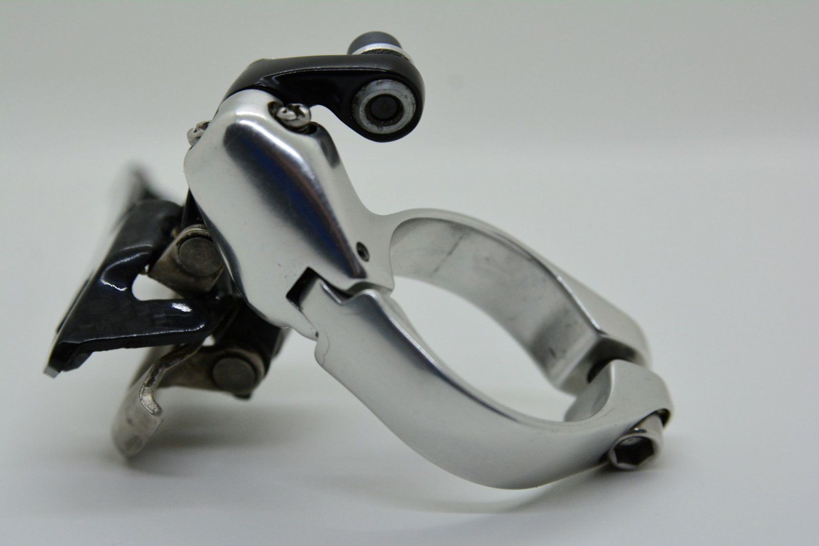

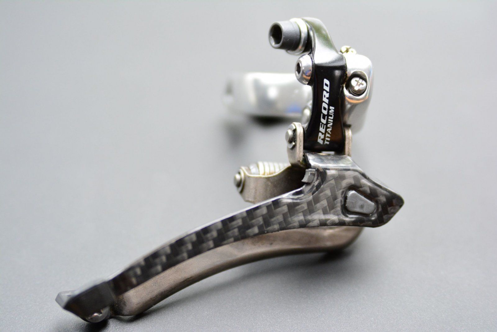

Hallo zusammen,
ich suche als Ersatz für diesen feinen Umwerfer das gleiche Modell als Anlötversion.
Bevorzugt im Tausch gegen einen in gleich gutem Zustand. Der Schellendurchmesser ist 35 mm.
Alternativ würde ich auch ein kompatibles Spenderteil erwerben wollen, um dann den Grundkörper an meinen Umwerfer umzuoperieren.

Hallo zusammen,
Anhang anzeigen 787639 Anhang anzeigen 787640
Du kannst den Mechanismus einfach rübertauschen, wenn du ein Teil für Anlöt hast bzw. einen entspr. Werfer.
Wenn du ne Schelle in 28,6 mm hättest, könnten wir tauschen.
Nein.
Gewinde auf 5mm aufscheiden, dann passen shimano Adapter.
Falls campa montiert werden soll, den campa zugstopper für ergos verwenden, muss man nur etwas befeilen.
Dann lenkerender montieren!
