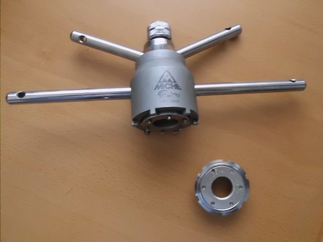

Suche Innenlagerwerkzeug (hl. drei Könige) in gutem Zustand, auch einzeln...
und bezahlbar. ;)
Edit:
Gerade eben habe ich die, seit 1996 festsitzende Kontermutter nach wochenlangem Einweichen mit Caramba mit dem einfachen Hakenschlüssel ohne jegliche Macken und Abrutschen lösen können.
Nun noch die rechte Lagerschale (ITA). Eingeklebt ist sie hoffentlich nicht.
So etwas muss man nicht haben.
Wenn ich Werkzeugmacher wäre, dann würde ich mir so eine Nuss bauen, die ich mit Scheiben gegen Abrutschen spannen könnte. Dazu ein langer Schlüssel und gut.
Kann das jemand hier für den Konterring links und die Lagerschale rechts bauen?

Ich habe eine volle Schublade mit solchem Innenlagerwerkzeug, schon allein der vielen Normen wegen.
Wie so häufig bei Werkzeug solltest du jetzt einmal unter Schmerzen das Richtige kaufen.
Die drei Könige sind gut für unterwegs und gut gewartete Räder.
Schon bei ITA rechts wirst du beim Lösen regelmäßig scheitern (meist sehr fest angezogen und evtl. verklebt).
Das wären meiner durch Erfahrung gestützter Meinung nach diese 3 Werkzeuge die vorne an in der Schublade liegen.
Werkzeugmacher würde dir ein vielfaches abnehmen müssen (Material, Maschinenzeit inkl. Einrichten und Härten).

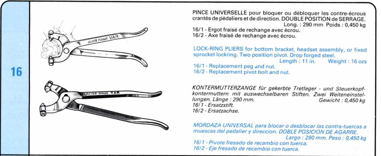

Die Konterringzange von Var wird so um die 70 Euro kosten. Passt fast immer (außer bei Ringen mit 3 Kerben).

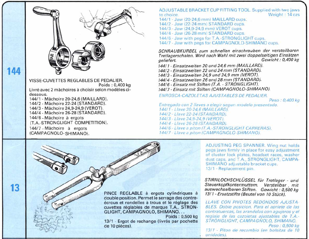

Das Werkzeug für die Rechte Lagerschale gibt es von verschiedenen Herstellern 40-120 euro

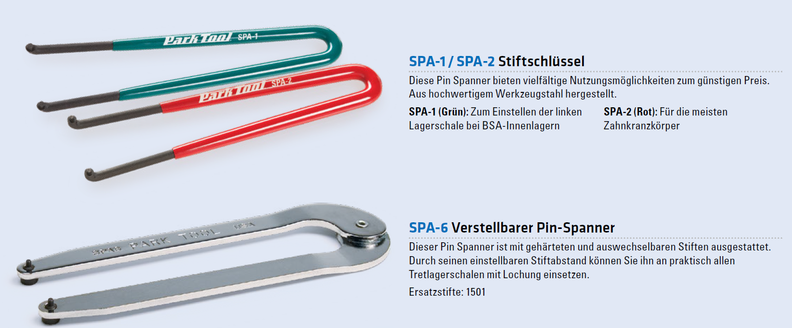

und etwas Stiftschlüsselartiges zum gegenhalten. 15-80 euro
hier tut es aber auch sowas 15 euro Der Lochkreis ist nicht bei allen linken Lagerschalen gleich. Deshalb besser als der 3 König.
