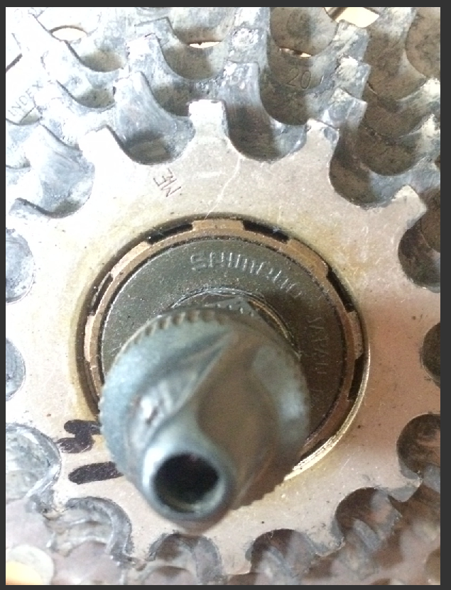

Zwei Kettenpeitschen.Suche ein paar Shimano UG-Ritzel in folgener Größe 13 (Abschluss), 14, 17, 19, 21
Hat jemand einen Hinweis, welches Tool man da zum öffnen braucht?
Abschlussritzel Dura Ace oder 600 ?Suche ein paar Shimano UG-Ritzel in folgener Größe 13 (Abschluss), 14, 17, 19, 21
Die Dinger sind geschraubt? Ich dachte da wurde schon gesteckt. Diese ganze Verwirrung , wenn ich dann noch die Kontermutter sehe da...Zwei Kettenpeitschen.
Nur das kleine Ritzel ist geschraubt, der Rest ist gesteckt. Aufs kleine eine Peitsche drauf und weiter oben die andere zum Dagegenhalten.Die Dinger sind geschraubt? Ich dachte da wurde schon gesteckt. Diese ganze Verwirrung , wenn ich dann noch die Kontermutter sehe da...
Ich dachte immer, dass da ein Lock-Ring drauf ist und war verwirrt. Denn dann wäre ja immer die Kontermutter im Weg gewesen.. jedes Mal Konus neu einstellen... ausgeschlossenNur das kleine Ritzel ist geschraubt, der Rest ist gesteckt. Aufs kleine eine Peitsche drauf und weiter oben die andere zum Dagegenhalten.
Lock Ring verschraubt in Innengewinde der Nabe ist dann HGIch dachte immer, dass da ein Lock-Ring drauf ist und war verwirrt. Denn dann wäre ja immer die Kontermutter im Weg gewesen.. jedes Mal Konus neu einstellen... ausgeschlossen
Danke dir und euch allen.
Kann ich ehrlich gesagt nichts zu sagen. Es sind 105er Naben (siehe Bild), Auf dem Abschlussritzel steht ME.Abschlussritzel Dura Ace oder 600 ?
Innendurchmesser ist unterschiedlich wenn ich mich recht entsinne
Bei einer 105er Nabe kann es ja kein Dura Ace sein. Also ein 600er Abschlussritzel. Habe noch mehrere Räder mit UG. Leider keine Ritzel übrig.Kann ich ehrlich gesagt nichts zu sagen. Es sind 105er Naben (siehe Bild), Auf dem Abschlussritzel steht ME.
Mehr sehe ich nicht. Ritzel könnten die CS 1000 sein?
Das gibt der katalog her:
Ist bestellt nun. Ganz schön teuer gewesen damals das Ding.
