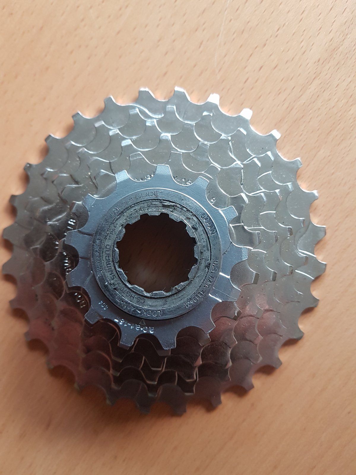

Ich hatte mal eine 7-fach Kassette in der auch 8-fach Ritzeln reingemischt worden sind.
Nur 8-fach Ritzel mit den 7-fach Spacern sollte eventuell auch gehen. Die Ritzeldicke ist ja nahezu gleich. Und noch gibt's die in verschiedensten Abstufungen.

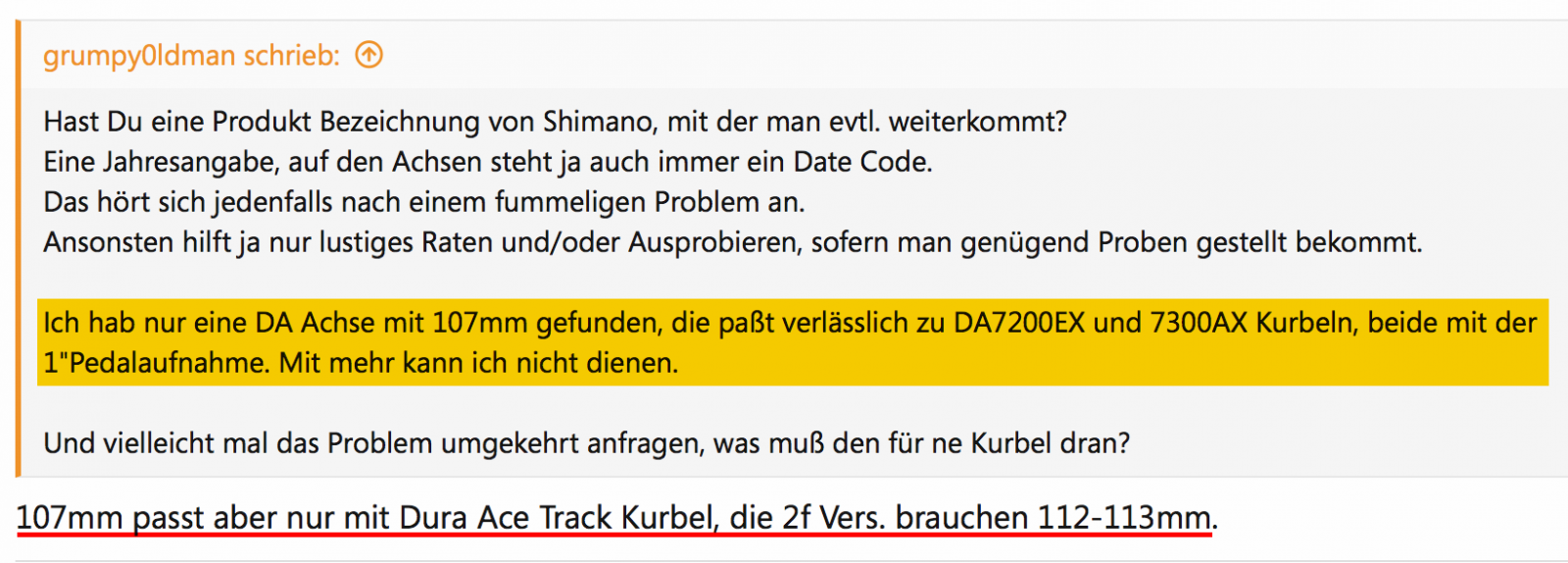

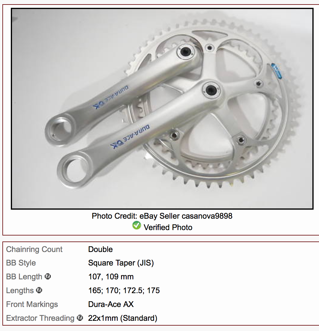

Ich hab nur eine DA Achse mit 107mm gefunden, die paßt verlässlich zu DA7200EX und 7300AX Kurbeln, beide mit der 1"Pedalaufnahme. Mit mehr kann ich nicht dienen.
Und vielleicht mal das Problem umgekehrt anfragen, was muß den für ne Kurbel dran?

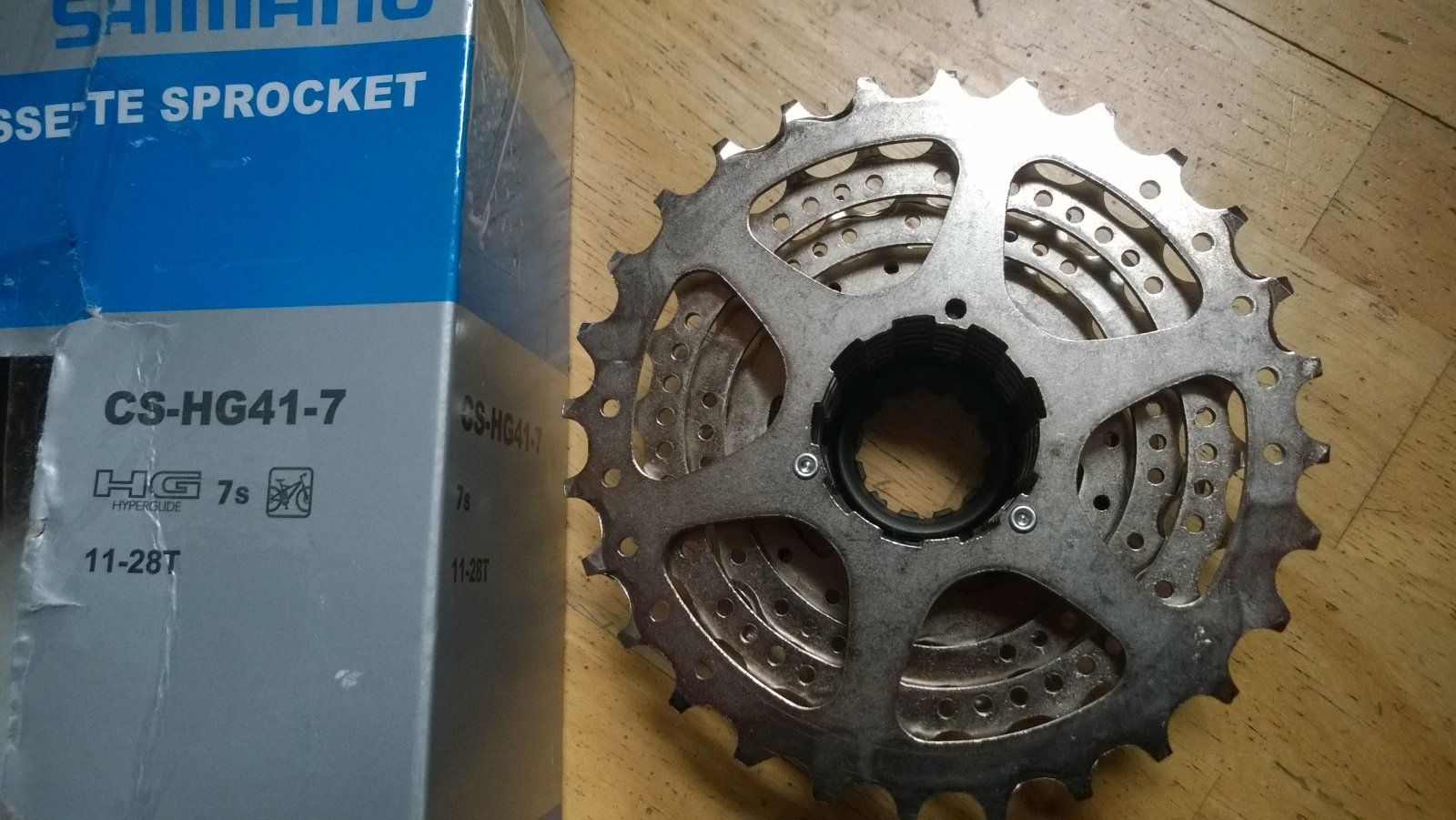

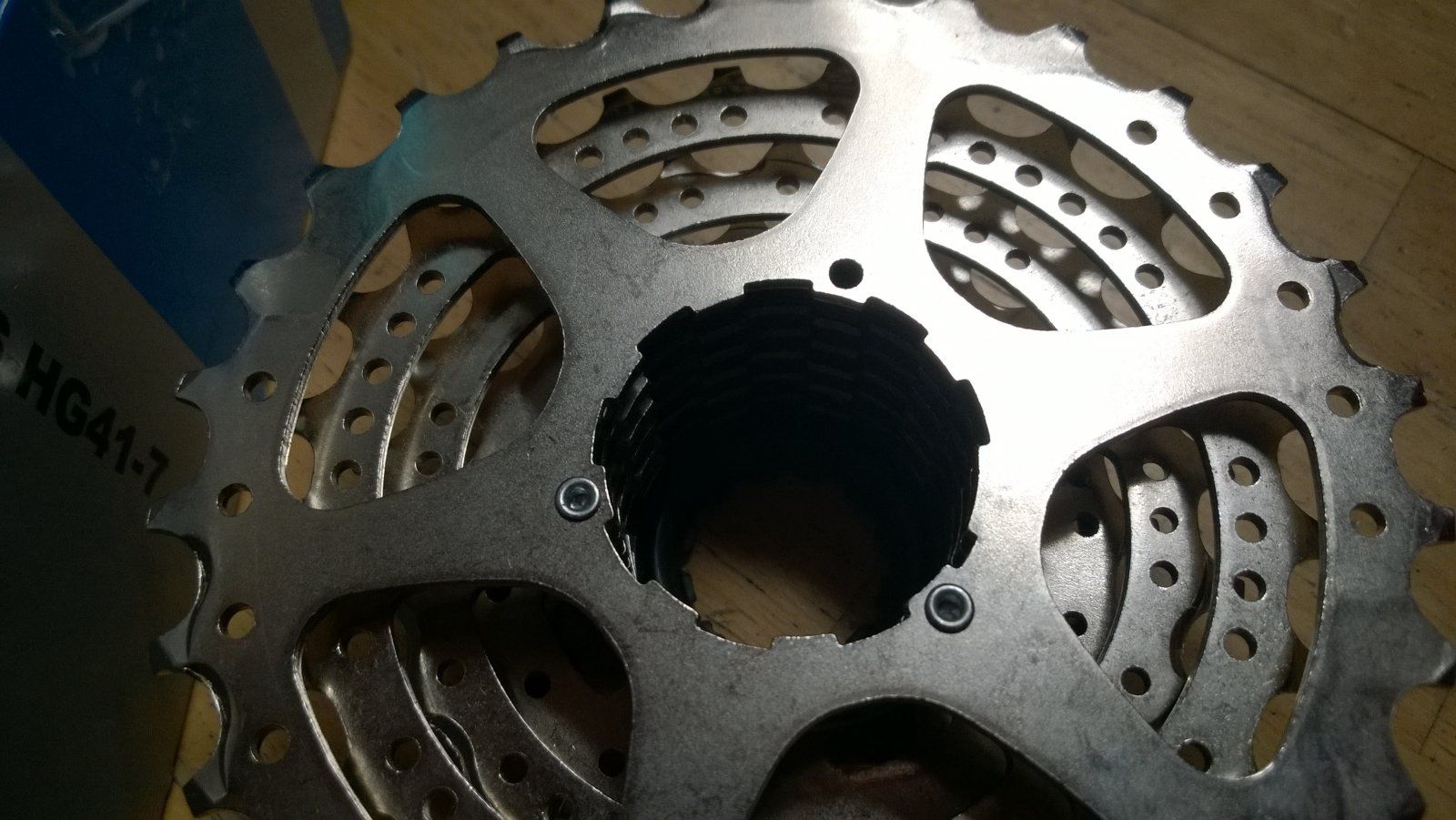

Danke, das wäre noch eine Option. Leider sind die 7-fach Kassetten der letzten Jahre in einem festen Block verbaut, nur das Abschlussritzel ist einzeln.
