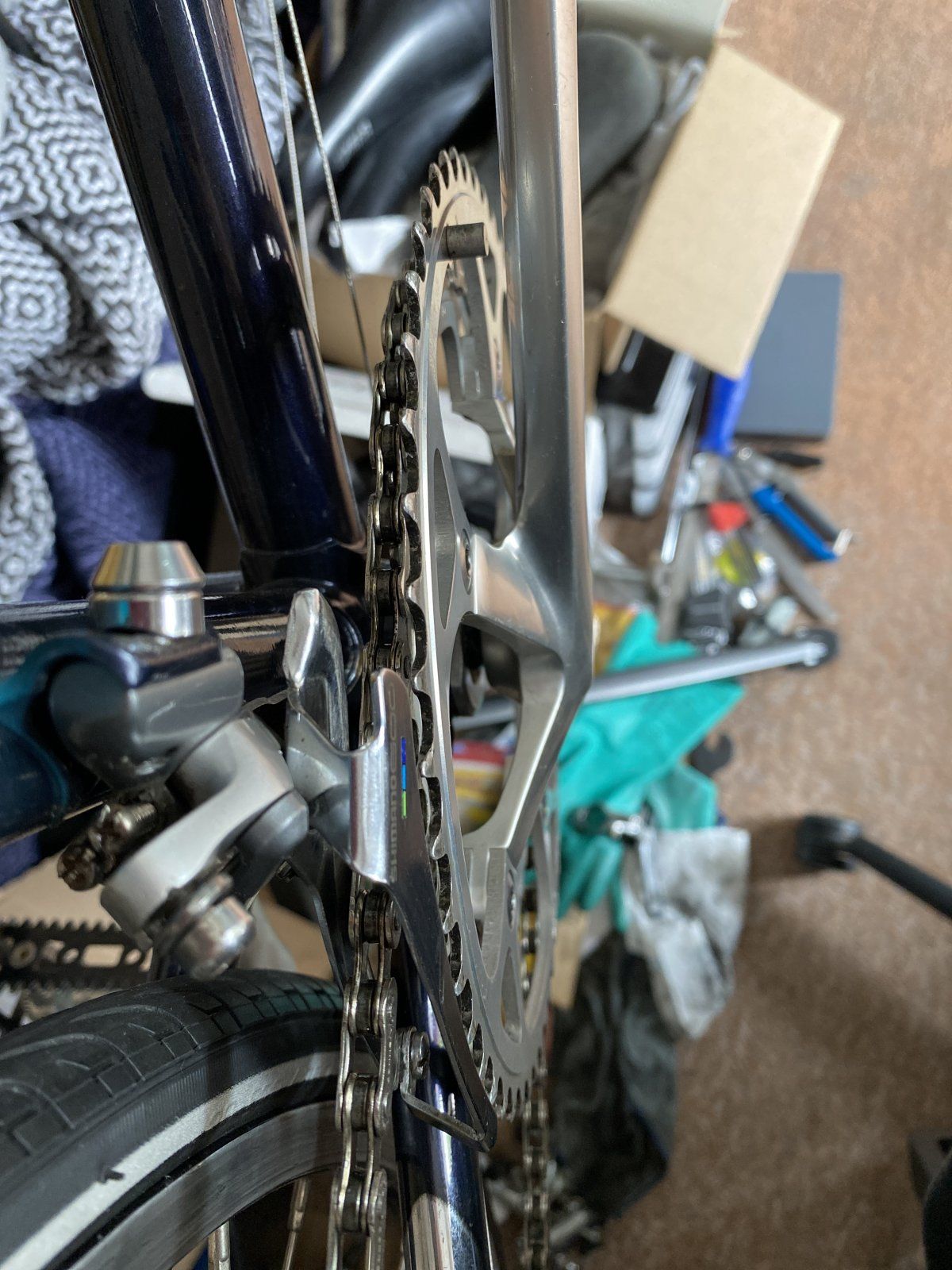

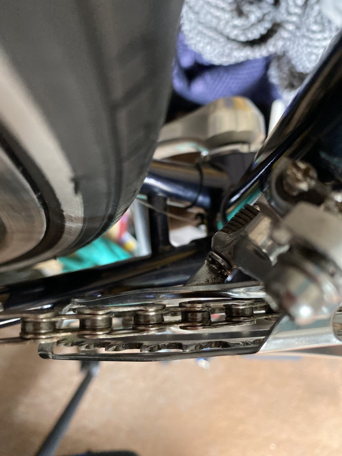

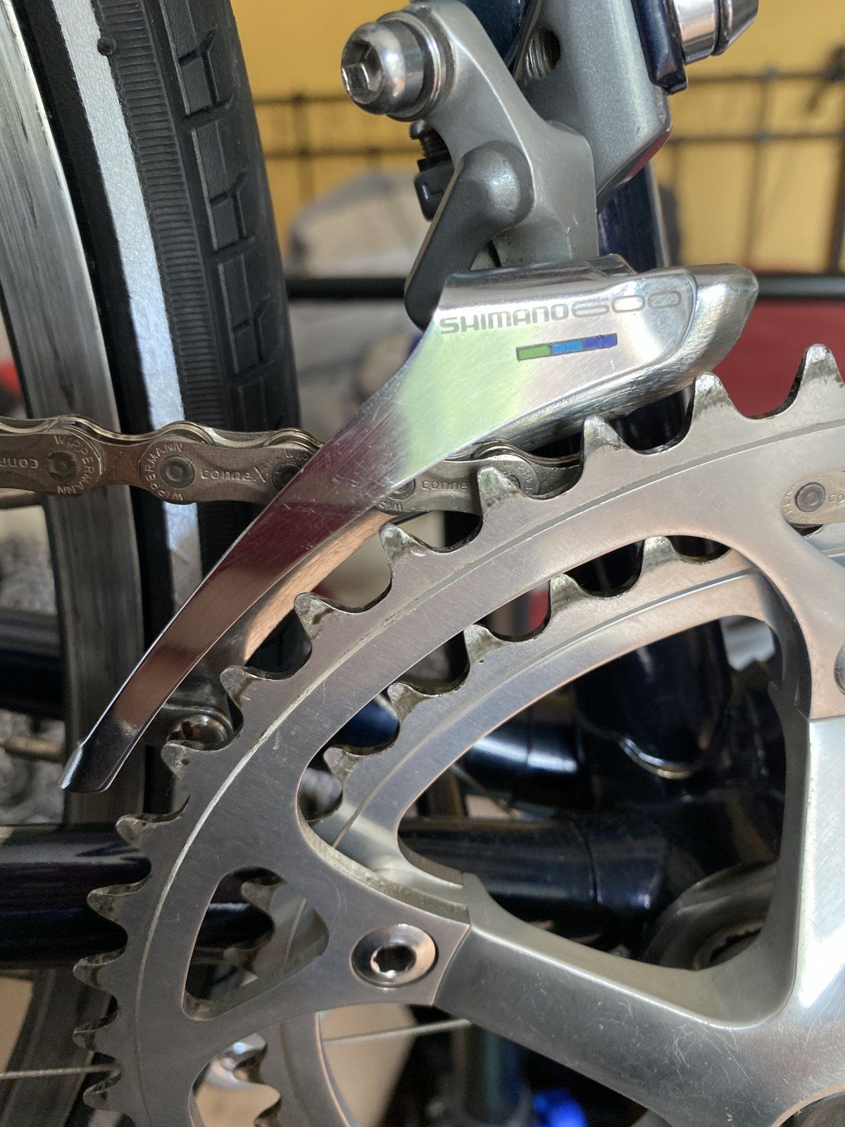

Ich suche einen FD-6401 Umwerfer für Anlötsockel, da mein FD-6400 wohl nur 7-fach schafft.
Ich würde am liebsten tauschen, aber gegen Geld tauschen geht natürlich auch. Vielleicht hat ja sogar jemand aus dem Münsterland einen, dann könnte ich mein Rad schneller fertig kriegen 😅

Also der Umwerfer muss nur 2fach schaffen, oder wo hast Du den anmontiert?
Der Unterschied zwischen den beiden ist, 6401 geht mit STIs, 6400 nicht so richtig.
Mit Rahmenschalthebel gehen beide.

Wie der muss nicht ins Schaltauge? :D
Klar, aber der 6400 schleift ab dem 8. Ritzel und scheinbar, laut Velobase, ist der nur für 7-Fach ausgelegt und mit dem 8-Fach sollte das schleifen weg sein.
Kleines Kettenblatt und achtes Ritzel klappt eigentlich nie ohne Schleifgeräusch beim Fahren. Muss es normalerweise auch nicht, da man vorher in der Regel auf das große Kettenblatt wechselt, auf dem man dann das 1-3. Ritzel normalerweise nicht nutzt.
Ich bin den 6400 mit hinten 9-fach gefahren... Kettenlinie stimmt?
Die Kettenlinie muss ich nochmal prüfen. Das Problem ist, das der Umwerfer nur minimal breiter ist als die Kette und es deswegen häufig schleift. Meine Hoffnung ist dass der 6401 ein bisschen breiter ist und das Schleifen dann nicht so häufig auftritt.
