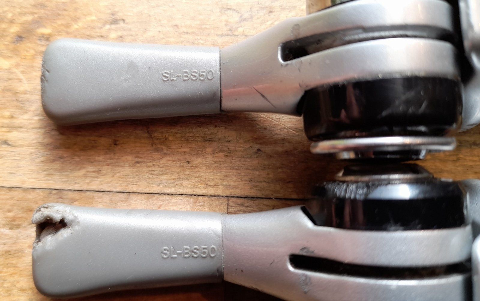

gibt es Ersatzbezüge für Shimano Lenkerendschalthebel oder muss ich das Loch mit grauem Sikaflex schliessen ?
Kann man am Einsatz ablesen, ob es der 6 oder 7-fach Einsatz ist ? Oder reicht es Klicks zu zählen ?
Oliver
Ersatzbezüge habe ich noch nie gesehen, leider. Klicks zählen reicht, klickt es 6x ist es ein 7s Schalthebel

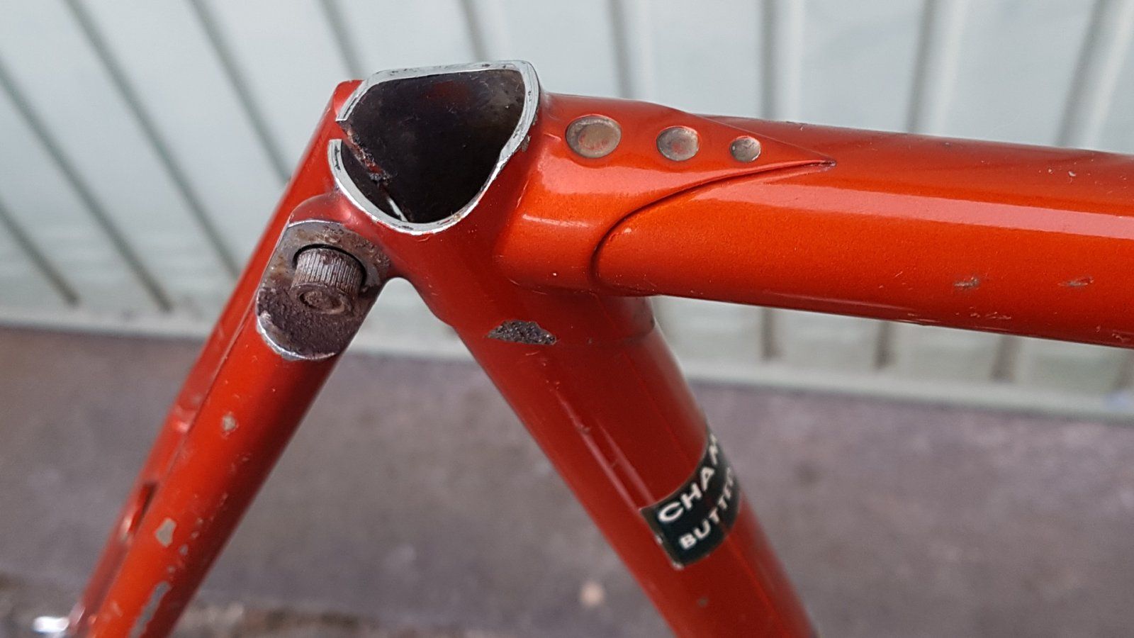

Siebziger Jahre Centurion Professional gesucht mit folgendem Merkmal..Edit:
Gelochte Muffen wie das Pro aber mit
" Wrap around " Sitzstrebenanbindung wie beim Semi-Professional.
Edit: Ebenfalls gesucht : umgelabelte Centurion Professionals die dieses obengenannte Merkmal aufweisen.. Winora..Karzentra..Liga..Petit de Cologne..u.a.

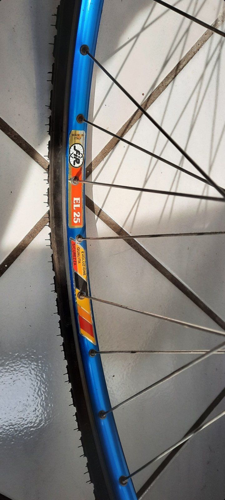

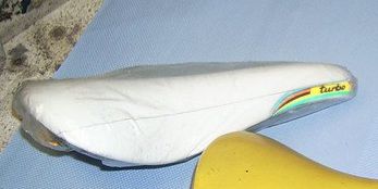

Guten Abend,
ich SUCHE:
- Rahmenschalthebel für Campa 8-fach,
ww. auch Gipiemme- oder Modolo-Schalthebel (dann Friktion) für Anlötsockel...hab mich da echt noch nicht festgelegt
- Scheibe für Gipiemme-Schalthebel (sh. Fotos)
- Vorderrad (silberfarben) für Schlauchreifen (falls ein altes mit Vollachse für Flügelmuttern: auch gerne!)
- Sattel Super Turbo mit den WM-Streifen, schwarz oder weiß (sh. Bilder von @Thomthom, DANKE!)
- Vorderrad oder Felge Fir EL 25 in blau (sh. Fotos)
Sachen müssen nicht perfekt sein.
VG, danke,
markus.

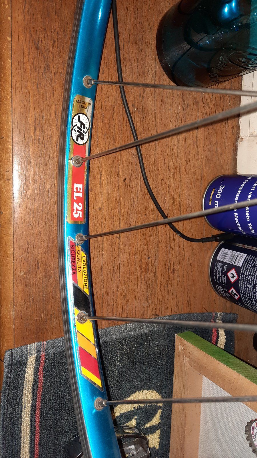

zeig mal dein hinterrad, ich speiche gerade diverse schlauchies aus, das stoppe ich dann erstmal.
soll doch halbwegs passen...
