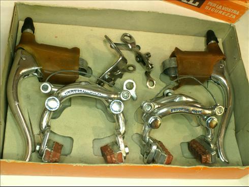

Und weiß jemand welche (Kool Stop?) Bremsschuhe für die Universal 61 passen? Ich sehe da nur Angaben für Weinmann, Campa und Shimano.
Hängt davon ab ob du die langen oder kurzen Bremsbelaghalter daran hast. Ich meine `four dot´ oder eben die mit 3;)
Die `langen´, wie oben abgebildet, scheinen die originalen zu sein.
Suche ich auch schon ewig für mein Grandis....falls jemand Bremsbelaghalter, wie oben abgebildet, abzugeben hat, bitte melden!
