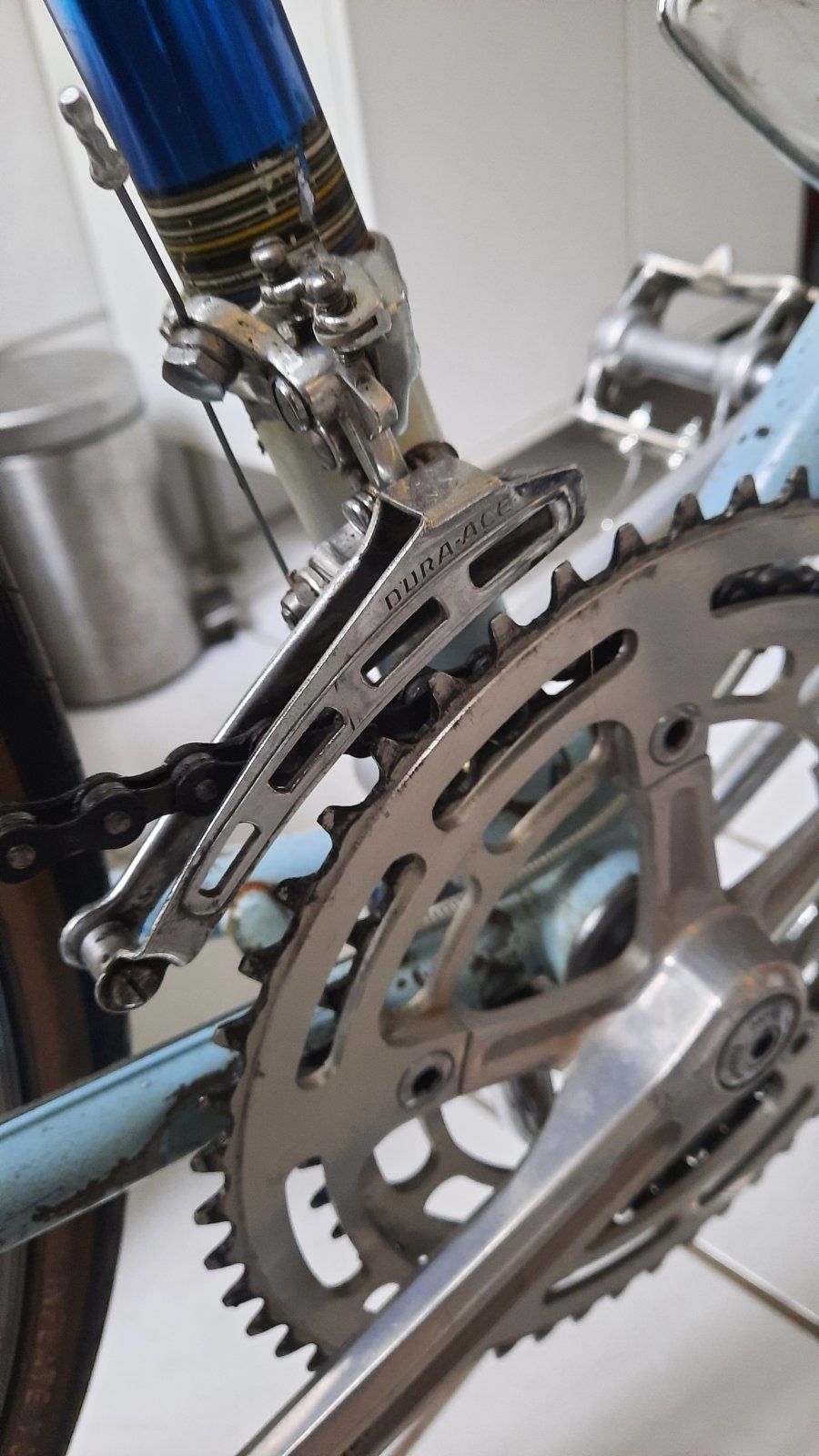

Ich bräuchte einen 1. Gen. Dura Ace-Umwerfer mit Gegenhalter, weiß aber gar nicht, ob es sowas gab.
Ich hab einen ohne Gegenhalter, aber mit wäre schöner.
Ich zitier mich mal selbst - weiß jemand, ob es denn überhaupt einen Dura Ace 1st Generation-Umwerfer mit Gegenhalter gab?
Sonst kann ich mir das Weitersuchen nämlich sparen.

M.W. gabs das bei Dura Ace nicht. 600 schon.
sehe ich auch so. Hier aus dem Katalog das Bild mit der kompletten Gruppe. Es wurde nur bei Schaltwerk und Umwerfer das GS Modell für größere Ritzel unterschieden.

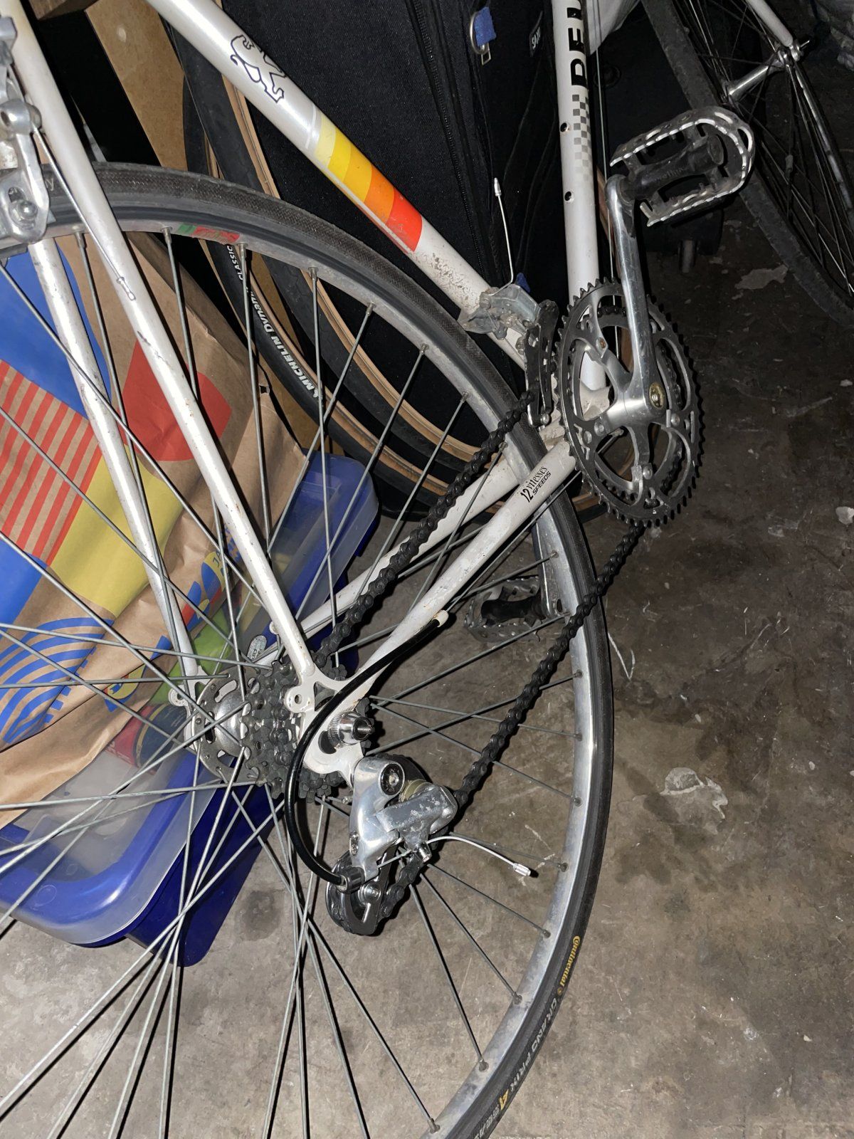

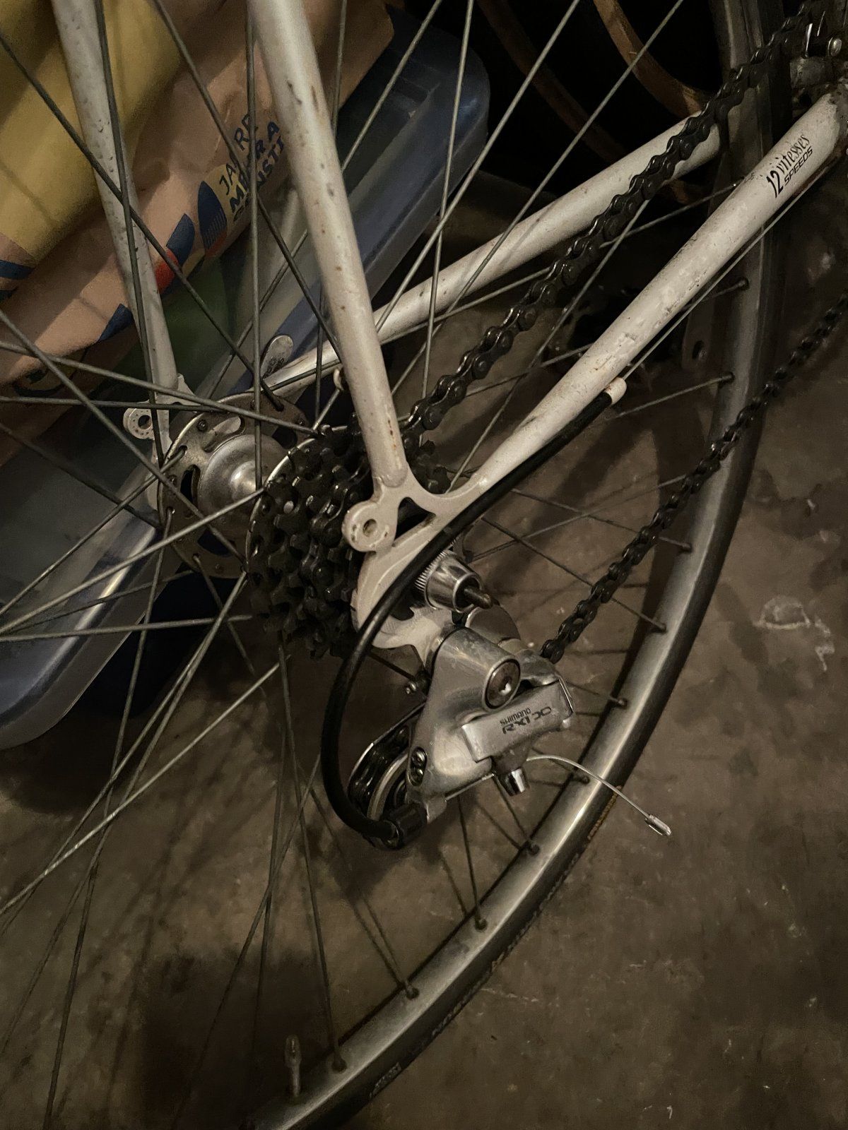

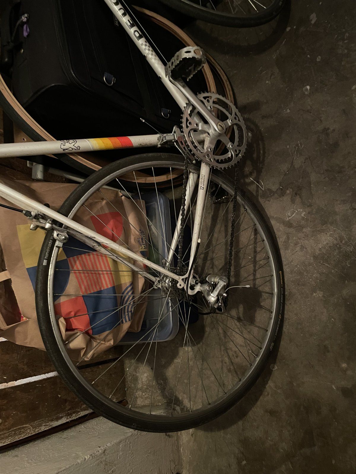

Hallo! Danke, bin noch Neuling. Mein Problem ist, dass die Kassette durchrutscht hinten. Aktuell ist hinten eine Mavic Felge montiert, mit Continental Grand Prix 4 Seasons Faltreifen. Ein Kumpel hat für mich das Schaltwerk von Simplex auf Shimano ausgetauscht, der Rest am Rad ist komplett Simplex.
Was bedeutet das? Wenn Du in die Pedale trittst geht's nicht vorwärts oder wie? Tickert es noch wenn Du rollst?
Schraubkranz mal gespült und geölt?
Nur wenn ich richtig Kraft auf die Pedale gebe zum Beispiel auf kleinstem Gang anfahren an ner Ampel am Berg, oder Antritt auf mittlerem Gang „kracht“ es periodisch und die pedale zucken ein Stück weiter, es kommt aber keine Kraft auf dem Rad an. Ich trete richtig rein komme aber kaum von der Stelle, weil es „wegkracht“
Es tickert nicht wenn ich rolle, ich habe den Kranz nicht gespült.
Kette und Schraubkranz noch gut oder fratze? Klingt da Verschleiß oder Gammel oder beides
